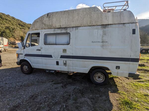

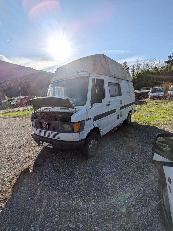

Après ma courte présentation, j'ouvre ce sujet pour partager mon futur projet, qui a commencé tout à l'heure pour voir le fourgon et récupérer clés et carte grise.
Ça fait quelques mois que je coffre pour choper un camion à aménager, et un ami qui avait vendu son James Cook à mon frerot m'a parlé d'un pote à lui qui en avait un en rade, qu'il cherchait à refiler pour rien ou prix symbolique. C'est pas forcément ce que je cherchais à la base, je voulais plus récent, genre années 2000, mais c'est trop la classe et encore plus à deux avec le même camion!
Donc tout à l'heure je suis allé voir ça:
Son proprio l'avait acheté en 2016, il parait qu'il avait même fait l'amérique du sud avant ça! Y'a un lien de blog sur le camion, je l'ai pas en photo, je posterai plus tard.
Il a pas mal bourlingué avec, et vécu à la semaine plusieurs périodes.
Il y a trois ans, le camion a eu la panne qui l'a mené là: perte de puissance progressive après 20km, arrivé à 80°C moteur environ, jusqu'à casi immobilisation.
Le mécano n'a pas trouvé la panne, le temps et les occupations ont fait leur office, et le cams est resté planté là depuis.
L'intérieur est encore en très bon état, hormis une ou deux fuites qui n'ont pas fait trop de dégâts.
Le chassis a l'air impec il a encore tout son blaxon, par contre y'a de la rouille assez sale sur les marche pieds, en bas des panneaux, et en haut de la baie de pare brise (je pense qu'il va falloir l'enlever pour traiter tout ça).

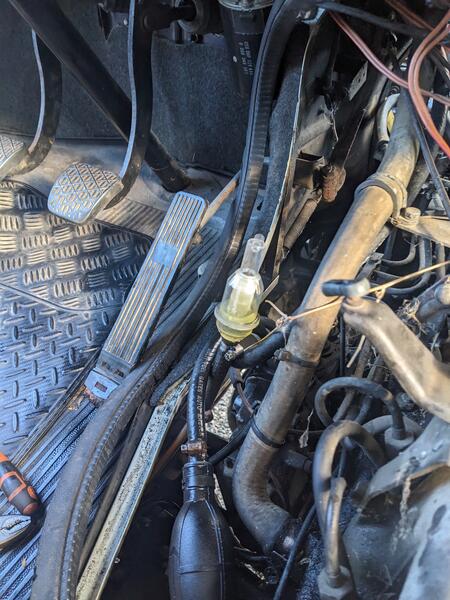

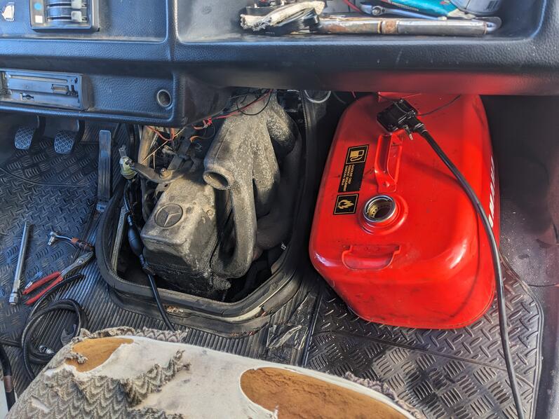

Bon :D
Je suis allé voir Cook cet aprem.
J'ai oublié de prendre des photos de ce qu'on a fait mécaniquement, alors j'espère que les mots seront clairs.
En gros, j'ai changé le préfiltre, et j'ai essayé de changer la pompette d'amorçage. J'ai pas réussi à cause du téton de durite d'arrivée de gazole qui gène devant :(
Mais elle fuit clairement. Alors on a essayé en passant en direct sans préfiltre sans rien, et avec la poire d'amorçage de mon réservoir auxiliaire on arrivait pas à amorçer, bizzare.
Bref en insistant un peu il a finit par craquer, et il tournait niquel jusqu'à monter en température et là il a commencé à perdre des cylindres petit à petit, des fois en remettant un coup de gaz ça revenait mais au bout d'un moment il avait plus rien, il tournait sur deux pattes pied dedans au ralenti.
Le mécano était là et m'a dit que c'était bien le problème qu'il avait déjà il y a deux ans et demi.
Alors ma question, pompe à injection HS?
Est ce que le petit bloc sur lequel la pompette d'amorçage est située a une autre fonction, de pompe de gavage par exemple? Auquel cas la pompette qui fuit empêcherait le gazole d'arriver correctement, et passer en direct du préfiltre au filtre empecherait le gavage par la pompe? :?:
ET SURTOUT est ce que je le fais remorquer ou est ce que j'y retourne demain matin pour retenter? :lol:
Franchement, le fait qu'il boite au ralenti me fait pas vraiment penser à un problème de circuit primaire mais je connais pas ces pompes vous en dites quoi?
J'attends vos conseils avec impatience :D
Les photos:
EDIT: après quelques recherches c'est bien une pompe de gavage
C'est le truc noir sur la photo: https://www.mercedespartz.com/wp-conten ... 2x1726.jpg
Ici on voit le doigt vers la pompe, doit y avoir une came dedans. https://www.peachparts.com/shopforum/di ... ild-2.html
On y retourne demain matin et on va changer cette p*** de pompette.
On peut forcer comme des fous sur la pompette? Pas de risque d'abimer la pompe de gavage?
À suivre...

Messagepar rsgqkweekkk » 01 PMvMar, 30 Déc 2025 13:11:00 +000011Mardi 2009 040140
Yo!
ah ouais, la pompe de gavage, c'est ce que j'appelais "pompe d'amorçage" sur mon premier post, un truc recurent sur ces moteur.
Là par exemple on en cause, en plus y a des images:
viewtopic.php?f=86&t=46305&p=606566&hilit=307+pompe#p606566
De memoire sur ces pompes ya aussi une membrane qui peut faire ièch...use le moteur de recherche du forum ;)

Messagepar matX34 » 01 PMvMar, 30 Déc 2025 20:51:23 +000051Mardi 2009 040840
Donc après les cogites d'hier soir, on est repartis ce matin voir le cam's avec mon pote et mon mentor.
On s'est dit que ça pouvait pas tourner correctement sans la pompe de gavage, donc on a commencé par changer la pompette d'amorçage sur la pompe (oui la fameuse comme t'as envoyé, j'ai mis exactement celle là). :)
De là on a galéré à amorcer ca voulait pas venir fallait pomper comme des fous, le moteur arrivait pas à démarrer et tout. Y'avait toujours cette petite bulle d'air qui voulait pas foutre le camp:

Donc on a décidé de passer au réservoir auxiliaire, juste après le préfiltre, donc avant la pompette d'amorçage. Quand on a débranché le préfiltre, on a entendu un "pop" et le carburant est reparti jusqu'à la moitié du préfiltre mais pas plus loin:
2 retrait de lessence du prefiltre.jpg (63.27 Kio) Consulté 11883 fois
On a pu utiliser la pompe du réservoir auxiliaire pour bien amorcer comme il faut:
3 montage avec reservoir auxi avant pompe.jpg (92.57 Kio) Consulté 11883 fois
Avec ce montage, le moteur a démarré nickel, au quart. Il a tourné impec à part un petit sursaut au tout début le temps de passer une bulle, derrière rien. Il a tourné 15mn, on s'est arrêtés quand le réservoir du camion approchait du plein, parce qu'on avait pas plongé le retour de carburant dans le réservoir auxiliaire alors ça remplissait encore :lol:

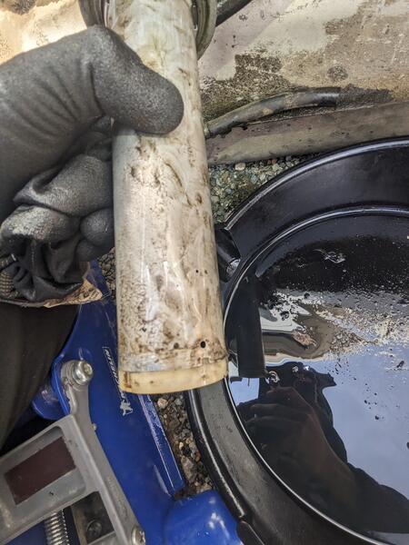

On a tombé le réservoir, c'était facile parce que j'ai trainé sur mercotribe alors je savais que je pouvais juste dévisser les trois vis en haut du col de remplissage pour qu'il vienne avec le réservoir, sans vidanger. On a quand même enlevé 35L histoire de réduire le poids.

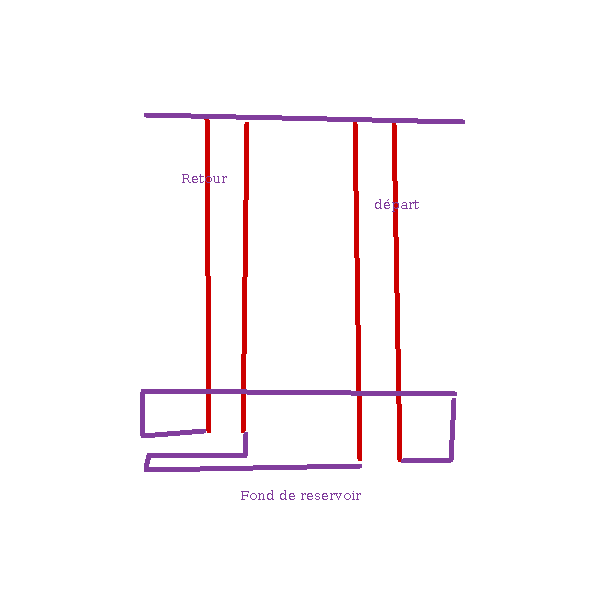

Je mets une image du tube de plongée du réservoir mais en vrai mes photos elles sont pourries franchement j'abuse je vais devoir expliquer à l'écrit:
5 le coupable.jpg (50.12 Kio) Consulté 11883 fois
En gros les tubes de retour et de départ de gazole descendent jusqu'en bas du coulisseau de la jauge de carburant. De là il y a une bride en plastique blanc. D'un côté elle est trouée normalement, et le tube de départ de GO passe dans le trou et arrive à fleur en bas de tout le merdier. De l'autre côté, elle est trouée aussi afin de faire passer le tube de retour, mais il est un peu plus court et n'arrive pas à fleur, mais comme il suit sur le schéma:
Du coup quel était le problème? Et bien le truc blanc était à l'envers, donc le tube le plus long arrivait trop près du plastique et pouvait pas aspirer quoi que ce soit :lol:
Je sais aussi qu'il était à l'envers puisque le tube gris était en force autour du détrompeur du disque plastique, tellement que c'était galère de le sortir du réservoir à cause de la sur-épaisseur....
Donc le pronostic sur l'histoire récente du camion est le suivant:
La pompette était dead donc le camion se désamorcait sans arrêt.
Le pote a démonté le réservoir, nettoyé la crépine, remonté à l'envers.
Pire qu'avant! Le reste est une histoire de mecs trop occupés ou qui sont passés à autre chose, on va pas faire le procès d'un tel ou un autre....
