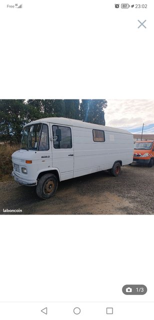

Salut la compagnie,il y a un certain temps que je n est pas posté mais je regardais les actus de temps en temps :oops: .
Me revoilà avec un nouveau projet d aménagement qui remplacera surement notre bétaillère avec laquelle nous avions voyagé en Amérique du sud (pour le moment elle est toujours la )
En rentrant de voyage on avait fait une liste des points qu on voudrait pour notre futur camion et on pense que ce même véhicule en fourgon avec 1m de longueur en plus sera très bien , du coup nous avons trouvé ce 608d empattement long de presque 7m 200000km.
Projet VASP Caravane comme la bétaillère mais avec un peu plus de temps pour le réaliser.

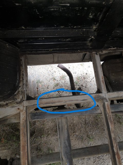

salut, avec les tutos et bon conseils d' ORATOF je me suis lancé dans la restauration du camion.
Et bien je confirme que c est vraiment pas facile la carrosserie :oops: d 'ailleurs si les pros peuvent m'expliquer comment limité les déformation en soudant? J' essayer de refroidir au fur et a mesure mes points mais il y a quand même une légère déformation.
j'ai testé l étamage aussi
est ce que vous pensez que structurellement ca craint si j enlève cette traverse pour la decalée vers le milieu du camion?
je voudrais encastré un receveur de douche pour gagné un peu de hauteur .
et on va faire un coup de propre ,repeindre tout le faux chassis

Messagepar STF » 01 AMvMer, 01 Mai 2024 00:55:08 +000055Mercredi 2009 041240
Vite fait en passant, pour tes soudures, tes points me semblent un poil gros.. tu as quoi comme diamètre d'électrode ?
Pour la traverse, en renforçant coté ext, et en faisant un bac à douche qui tient bien, ça ne devrait pas bouger..
Re: Nouveau projet L608D 1979 FOURGON
Messagepar zhornet13 » 01 AMvMer, 01 Mai 2024 09:42:54 +000042Mercredi 2009 040940
je soude au mig avec du 1 ,tu penses que je devrais passer sur du 0,8 ?
ok , merci pour le conseil, je vais mettre un renfort coté carroserie et mon bac a douche sera en inox.
