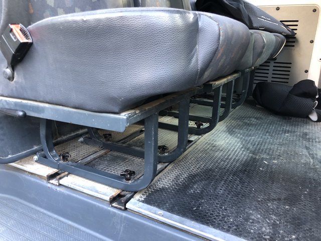

Les 3 sièges arrières sont indépendants, je peux les virer ou en garder 1, 2 ou 3 selon. Ça c’est chouette!

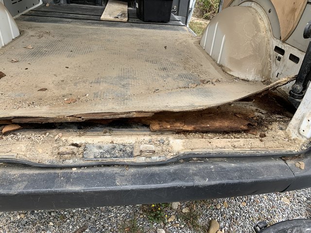

Quelques temps plus tard : démontage de l’ancien plaquage et grand nettoyage!
Croustillant l’ancien plancher! Il y avait un plancher en contreplaqué posé par l’entreprise à qui je l’ai acheté. Et dessous, le plancher d’origine en agglo + plastoc antidérapant le tout pris en sandwich avec des vis directement dans la tôle. Une bonne grosse misère à enlever parce que les vis prises avaient bien rouillées mais elles n’étaient pas super motivées pour dégager et t l’agglo était pourrit à souhait!
Mais la tôle est clean dessous! Ouf!

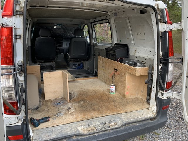

Ensuite j’ai commencé "l’aménagement". Fallait que ça reste roots! Je n’avais pas du tout l’intention d’en faire un super van aménagé imitation Westfalia! J’ai trop besoin de son mode "brouette" pour bricoler! Les aménagements en poils de moumoute, ça ne correspond pas du tout à l’utilisation qu’on en fait! Et puis tant qu’à faire un truc qui se veut super propre, je le ferai sur un modèle un peu plus gros! Parce que là un Vito pour 4… ça reste du camping de toute façon!
Donc l’idée c’était de faire l’équivalent d’une "camping-box". Une grosse malle amovible à poser dans le coffre avec quelques équipements pour partir en vadrouille.

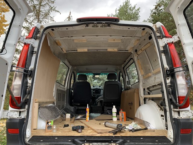

J’ai commencé par mettre de l’antirouille sur les trous des vis de l’ancien plancher, même si c’était bien propre. Et puis j’ai attaqué à faire un nouveau plancher. Tasseaux collés au Sika.
Puis une couche d’isolant et plancher en OSB!
(Petite annonce en passant au cas où : Les passages de roues en plastoc noirs sur la photo sont ceux d’origines. Aujourd’hui ils traînent au travers de mon bordel et ils sont à donner à qui voudra bien venir les chercher dans les basses alpes!)
Ensuite j’ai attaqué les cloisons et le plafond, même principe mais avec du contreplaqué 5mm.
J’ai mis 2 petites rampes Led au plafond à la place de l’éclairage d’origine du coffre. Mais ça éclaire tellement fort c’est une horreur! On ne s’en sert jamais! Va falloir que je modifie ça un jour...
Habillage des passages de roues en contreplaqué de 10mm. J’ai fait en sorte que le passage de roue ARG arrive à la même hauteur que l’assise des sièges arrières. Parce que tout ça me sert dans le sommier de la chambre du rez-de-chaussée!

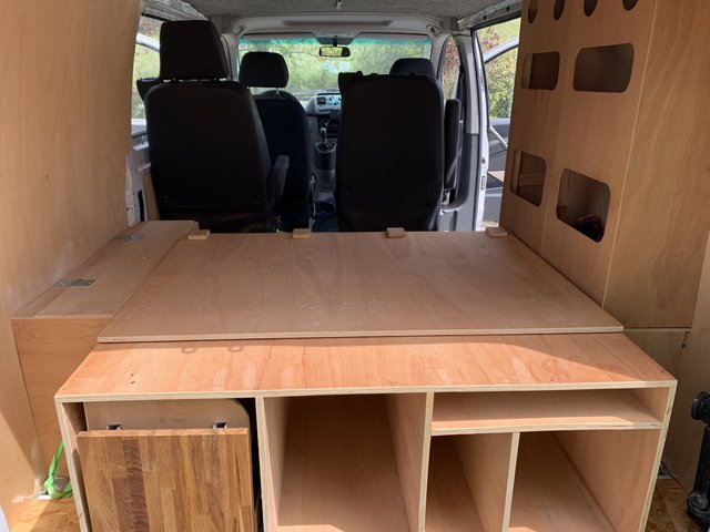

Et puis j’ai attaqué la "camping-box". Je n’ai pas de photo de la fabrication mais bon, on n’est pas sur de la marqueterie non plus! Vous ne loupez pas grand chose! ;)
Elle rentre juste entre mes deux passages de roues donc environ 120cm et elle fait 100cm de profondeur.
La malle est sanglée et il y a une petite cale des 2 côtés qui l’empêche d’avancer à chaque freinage.
Pour le couchage, il y a une planche de CP de 80cm de profondeur, fixée sur la malle avec des charnières. Les 2 sièges arrières sont montés sur embases pivotantes (le 3éme siège est archivé, on s’en sert quasiment jamais). Donc on retourne les 2 sièges et la planche vient en appuie sur les assises.
Voilà à part ça dans la malle il y a un tiroir à popote, un jerrican d’eau, des sièges et une table de camping, et puis des rangements.
