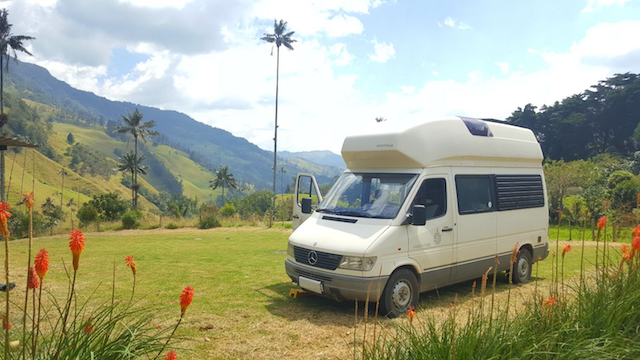

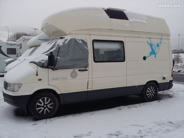

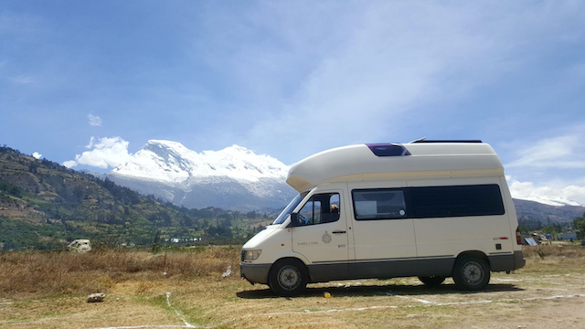

Ca y est ma bourgeoise et moi avons craqué, on a trouvé le digne successeur de notre 410
Ma compagne ayant du mal avec la conduite du pépère, on a jeté notre dévolu sur un Sprinter 312DWJC 4X2 WDB903, l'original James Cook aménagé par Westfalia de 2000 avec 203000km au compteur.
Carnet d'entretien et entretien suivi par les 3 autres propios.
Equipé d'un chauffage gasoil Eberspächer, d'un panneau solaire 100W et d'un bloqueur de differentiel, le véhicule vient d'Allemagne à l'origine. 8-)

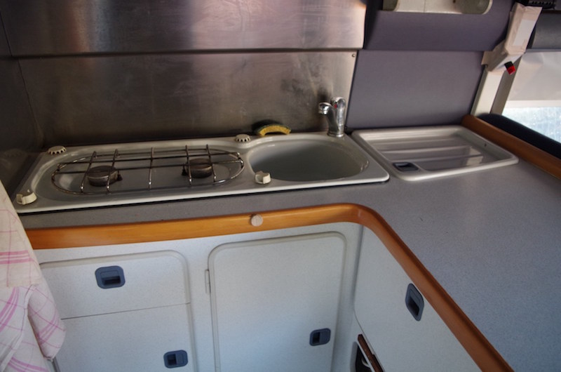

L'aménagement est effectivement bien foutu quoique impersonnel mais de bonne facture, fintion bois et panneau en cp stratifié, eau chaude et gaz à tous les étages :D

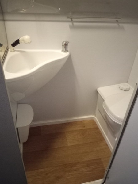

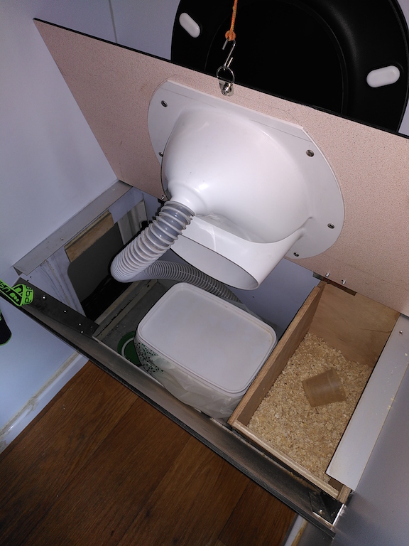

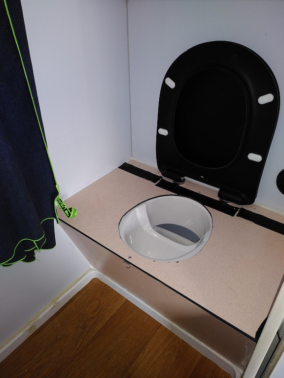

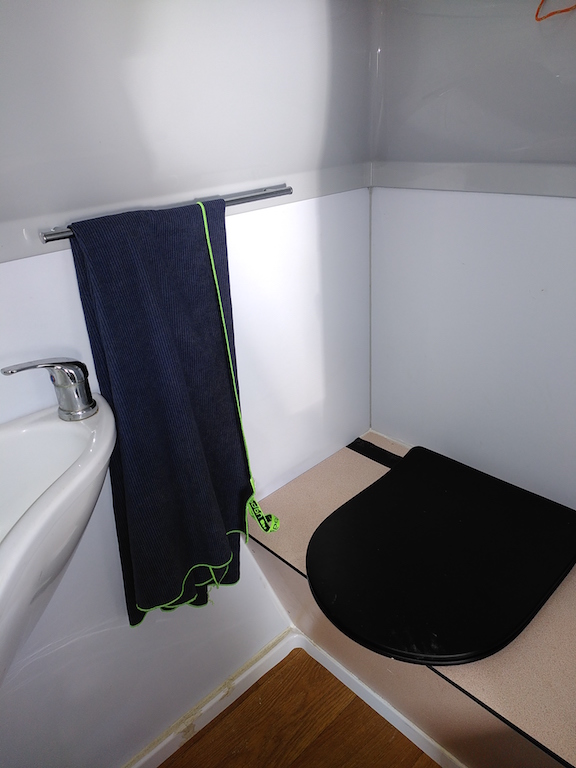

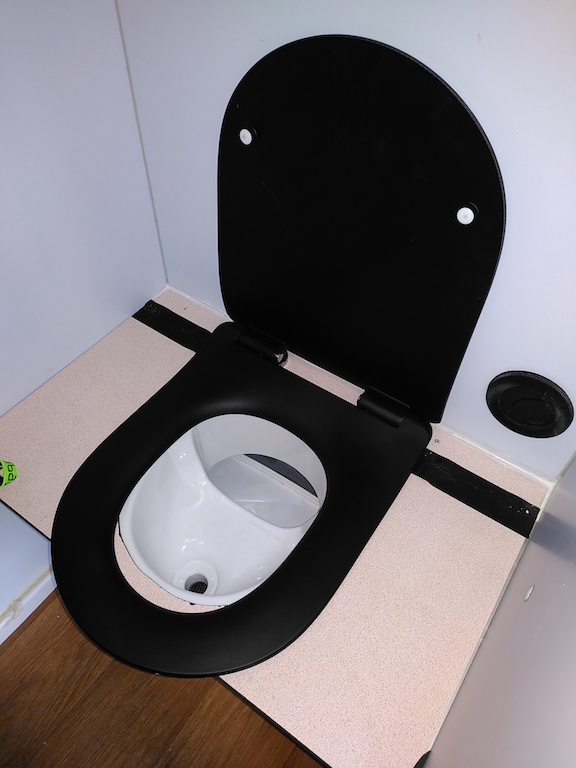

Bon puisqu'on en est là, à dire de la merde autant parler des chiottes.

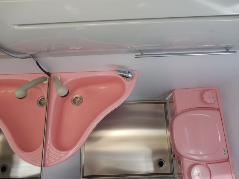

Donc comme promis voici les photos de nos toilettes sèche avec séparateur en lieu et place des chiottes à cassette Waterford. (voir plus haut dans le fil pour la photo de l'ancien wc)

Maladie bien connu du receveur de douche fissuré surtout à l'entrée de la sdb, j'envisage de le remplacer un de ces 4 par un receveur en inox comme vu sur un forum dédié Allemand.
Pour le lien vers des receveurs de douche inox, c'est par ici

Bien le receveur inox, justement j'en cherchais un. :lol:
Le seul truc naze c'est le diamètre de la bonde mais bon c'est facile à modifier.
