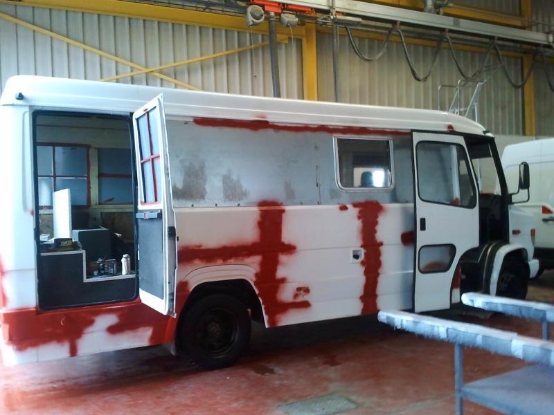

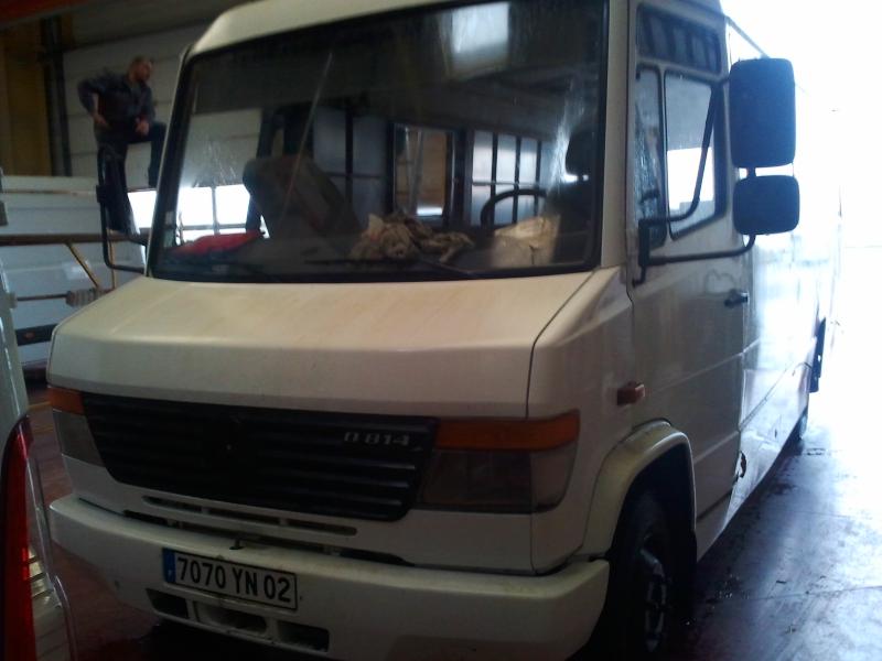

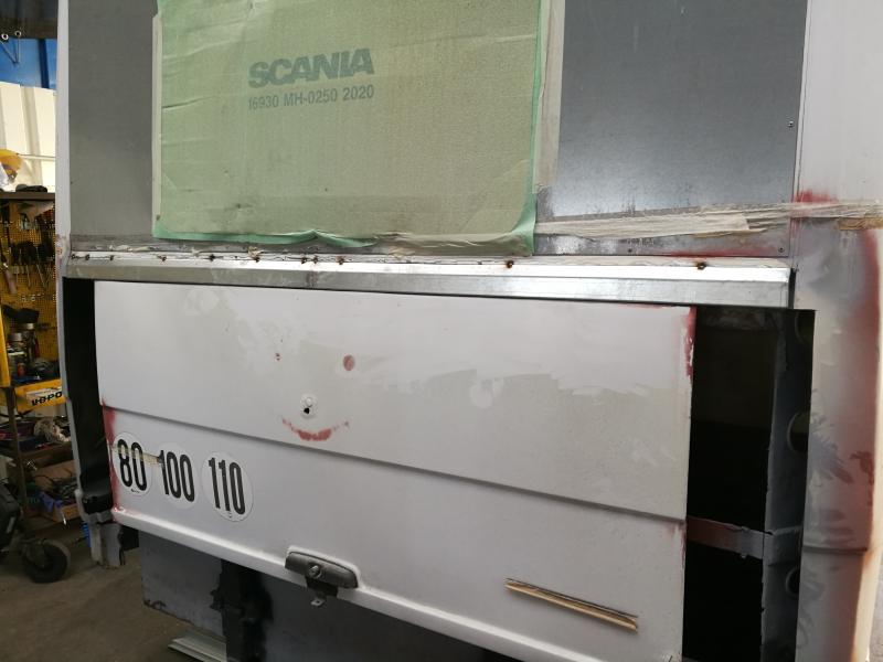

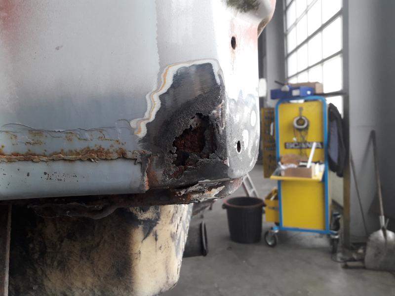

Voici le remplacent (sa fait 4 ans déja...) de mon 409D , un O814D initialement carrosser par Denolf et Depla (élargissement à 2m48 36 places assise je crois)puis tôlé par son ancien propriétaire qui a abandonné le projet de l'aménagé. Voici un aperçu de quand je l'ai récupérer, le chassis est très sain mais des parties de la carrosserie sont très attaqué voir on disparu (marche coté passager).
Après avoir refait le passage de roue passager et étanché le toit et virer le mastic mis sur les joint de jonction de la carroserie :( . Je l'ai aménagé. ( je vais essayer de retrouvé les photos de tous ça).
Il y a 1 ans et demi j'ai fini le plus gros de l'aménagement et l'ai passé en RTI :autocaravane 5 places sans ceinture à la DREAL avec succès.

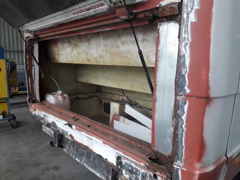

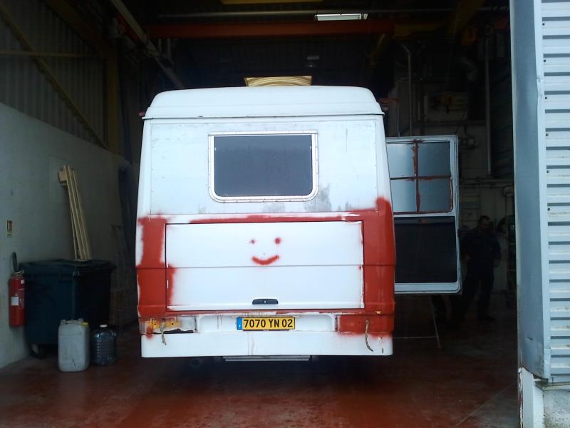

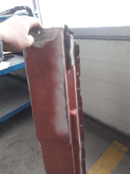

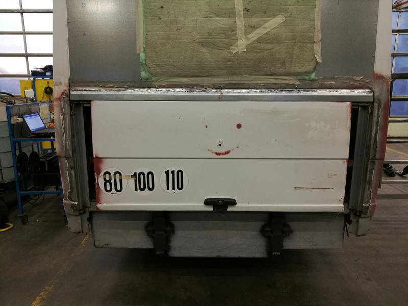

Et maintenant j'attaque la carrosserie, tout l’arrière est a refaire ainsi qu"environ un tiers des bas de caisse.

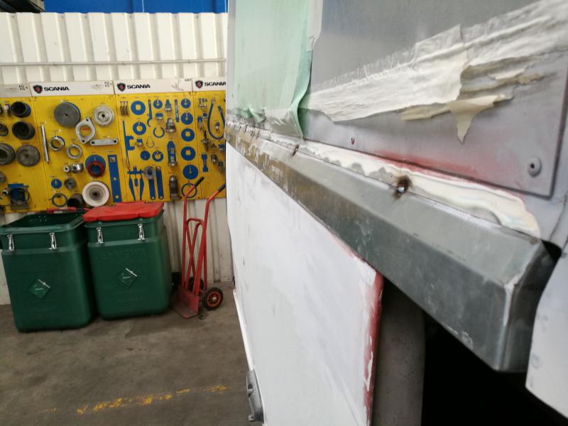

Voici des photos du démontage.

La suite des photos:

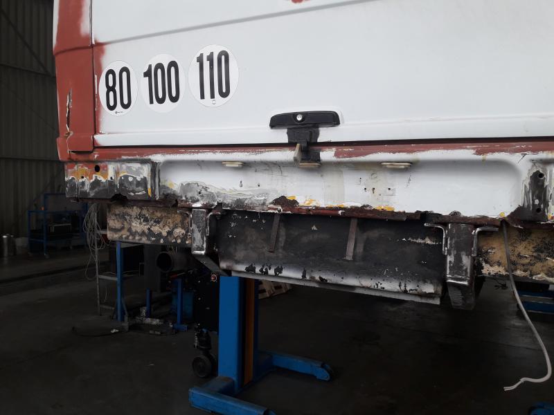

Messagepar Truster » 01 PMvDim, 15 Nov 2020 15:57:47 +000057Dimanche 2009 040340

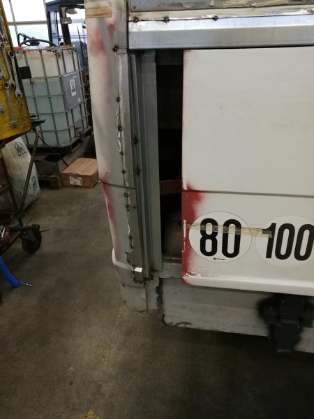

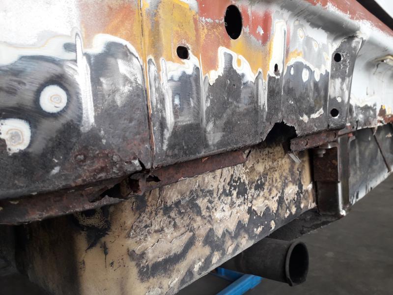

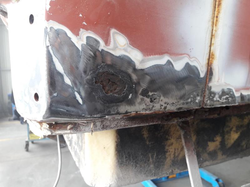

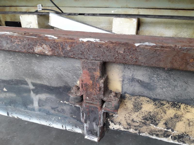

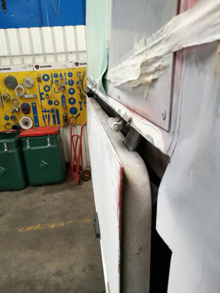

15 centimètres de coque en fibre de chaque coté du coffre pour bouché l’élargissement de 30 cm du véhicule.
Et comme c'est quand même encore bien rouillé au niveau du bas de coffre je décide de viré la bas.

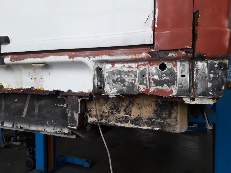

Messagepar Truster » 01 PMvDim, 15 Nov 2020 16:10:51 +000010Dimanche 2009 040440

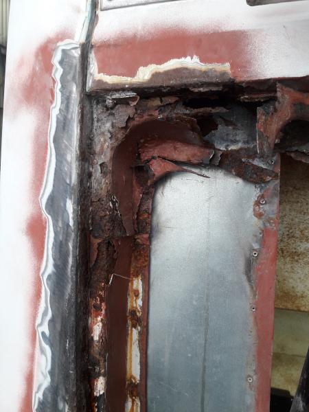

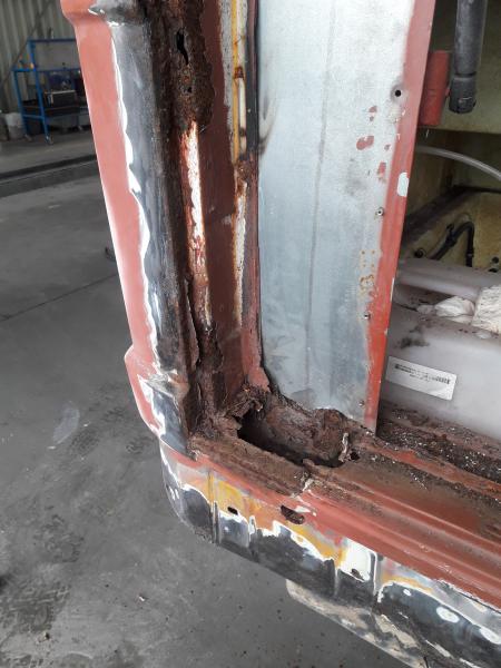

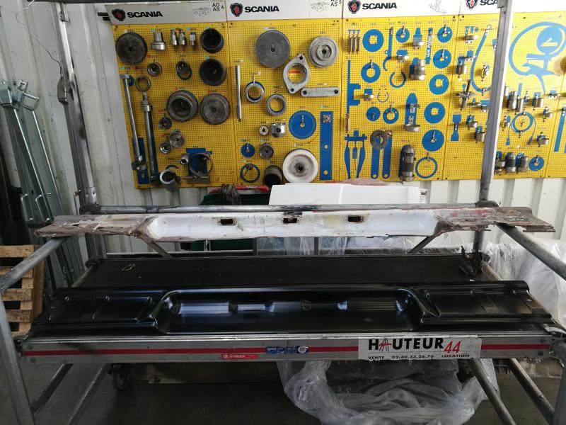

Du coup on retombe sur de la grosse ferraille partiellement corrodée ,une fois sablé c'est nickel.

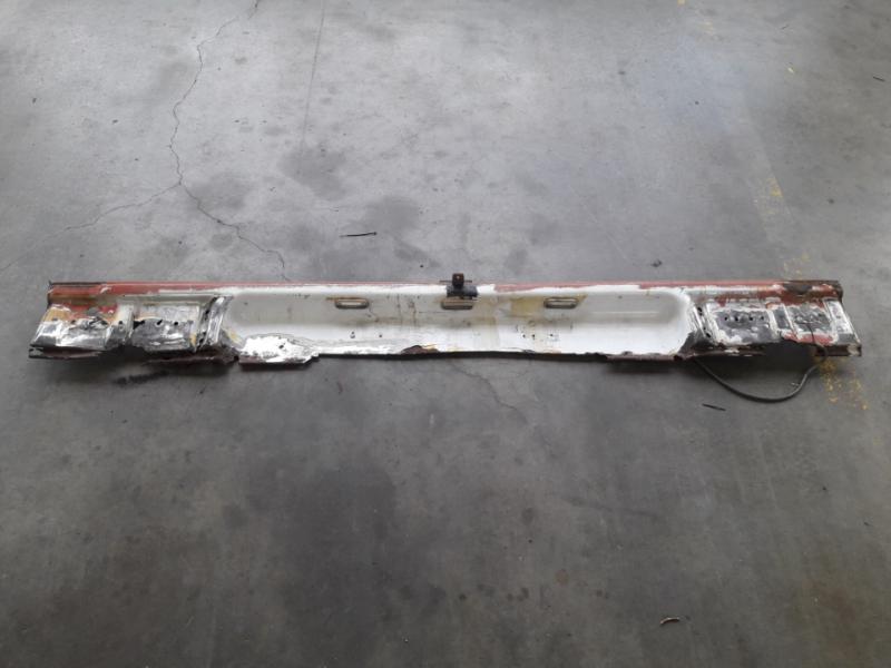

Par contre la tôle arrière qui maintient les feux et la plaque d'immatriculation est vraiment trop abîmé pour en faire quoique se soit.
Mercedes ne la détaille plus, je cherche donc une traverse arrière d'occasion pas trop pourri, si quelqu'un a une épave ou connait une personne qui a une épave de vario ou T2 ( il faudra que je la modifie pour coller a la largeur du véhicule) :P :lol:

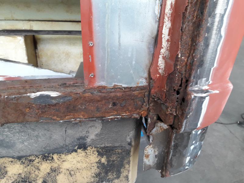

Messagepar Truster » 01 PMvDim, 13 Déc 2020 14:43:47 +000043Dimanche 2009 040240
Le chantier avance petit à petit, j'ai perdu quelque photo mon telephone c'est suicidé :lol:
J'ai découpé ce qui était irrécupérable, fait des plan et envoyé sa à une entreprise de pliage. De là j'ajuste et je soude .

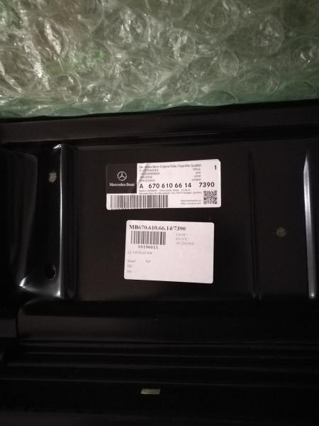

Messagepar Truster » 01 PMvDim, 13 Déc 2020 14:57:11 +000057Dimanche 2009 040240

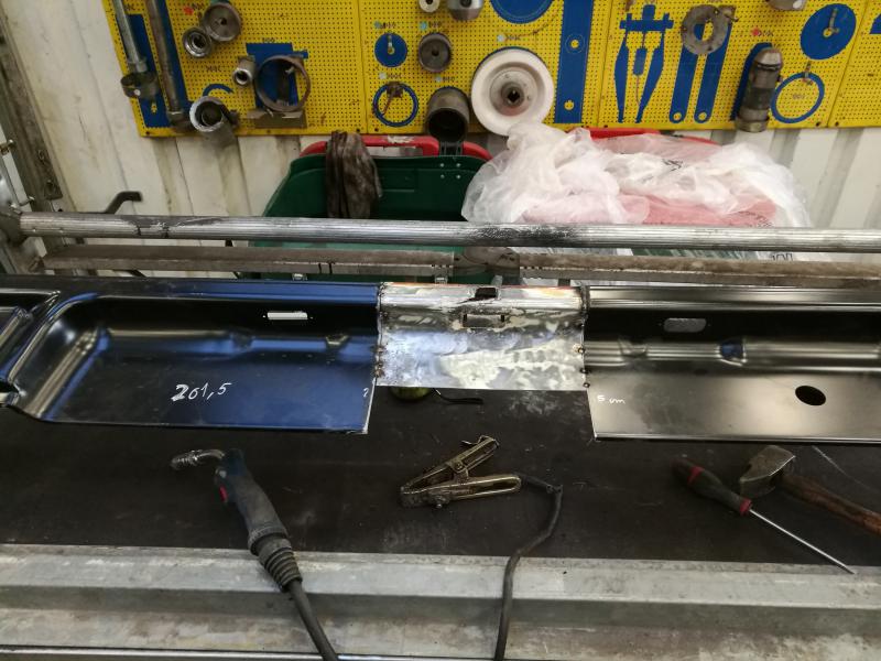

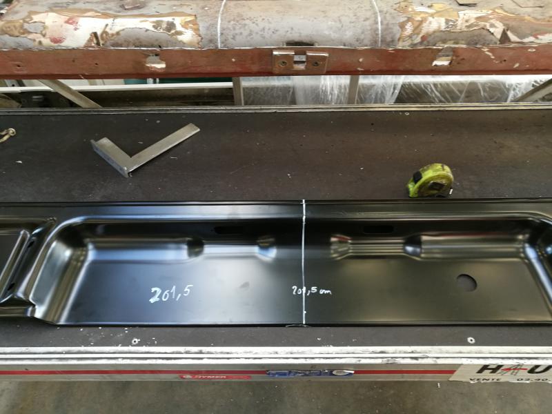

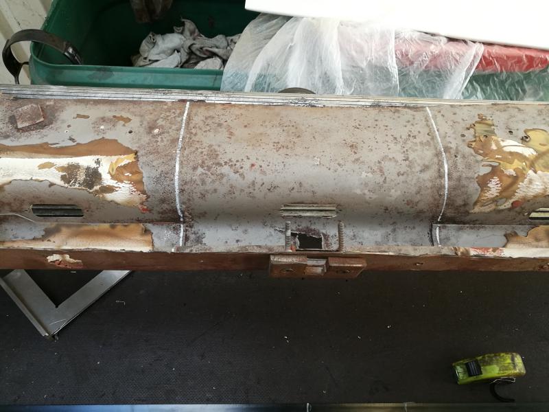

J'ai trouvé une traverse arrière neuf Mercedes (d'après Mercedes elle n'était plus livrable) chez Braem 90 euros moins cher que le prix que Mercedes m'avais dit. D'ailleurs le service a était exemplaire.
Par contre comme le O814 fait 2m 48 de large, il y a des modification à effectuer :roll:
J'ai vérifier 3 fois avant de découpé :cry:
Obligé de pendre un greffon sur l'ancienne traverse
La côte est bonne et la traverse est plane :mrgreen:

Messagepar Truster » 01 PMvMer, 06 Jan 2021 18:32:28 +000032Mercredi 2009 040640
loiseleur a écrit:Jolie camion. 8-)
Tu l'as trouvée sur leur site (la traverse) ou tu leur as demandé de chercher la pièce ?
Je leurs est demandé de chercher la pièce, le concessionnaire Mercedes prêt de chez moi ne voulant pas me donner la référence :roll: ...
AntoninT2_814 a écrit:C'est pas chère chez BRAEM, au vu de la taille j'imagine le prix chez Mercedes. Quand je vois combien j'ai payé une baie de pare brise et des supports cabine :?
Chez SAGA, il en demande 400 euros mais plus livrable d'après eux :roll:

Messagepar Truster » 01 AMvDim, 10 Jan 2021 09:39:02 +000039Dimanche 2009 040940
nikko a écrit:Combien tu l'as acheté la traverse? avec livraison.
315euros TTC frais de port inclus et c'est une pièces Mercedes qui est arrivé.
