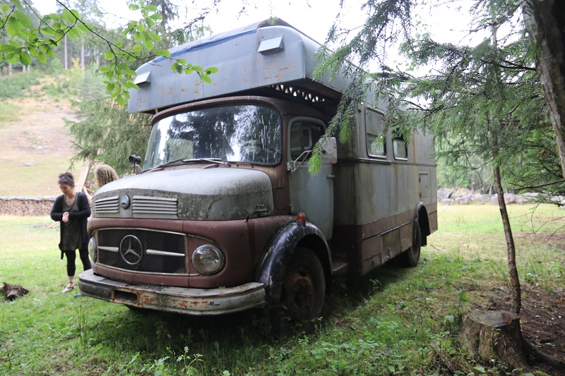

Salut voila le moment de vous présenter ma nouvelle futur maison un L710 vasp de 1968 dans son jus ,avec pas mal de boulot de tolerie et l’aménagement a faire.
Le moteur est nikel aux alentours des 100000km d’après le proprio (il a changer le compteur il y'a quelque temps) mais je le croit , le chassis est propre ( juste un peu piquée a l’arrière ) et les freins qu'il a refait.

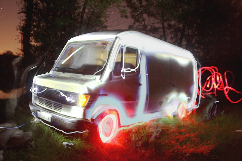

Le merco 208dr33 de 1995 que j'avais a mon inscription sur le forum (c'est la seul photo en entier que j'ai :? ) il y'avais juste un lit dedans .
moteur serré a 333326 km a peu pres , je l'ai gardé 7ans.

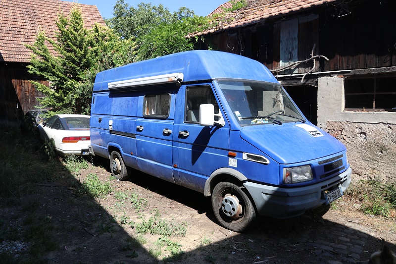

L'iveco 35-10 de 1999 que j'ai actuellement et que je vais vendre après avoir changer le moteur . tout aménagé mais c'est un couloir . je l'aurais garder un peu plus que 2 ans .

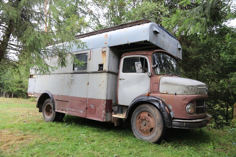

Et enfin le merco L710 C.C qui est coincé en Allemagne pour le moment car pas de TUV , et je cherche la solution pour le rapatrier (le proprio va voir de son coté aussi)
C'est un gros projet dans lequel je m'aventure , mais c'est aussi un rêve que je réalise :D a un prix abordable (enfin je pence )

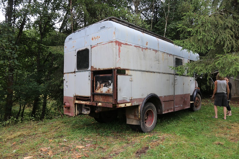

Par contre je suis monter le revoir aujourd'hui et j'ai vu quelques trous dans la tole de la caisse.
Je me tâte donc a remplacer toute la tole que me conseillers vous ? j ai peu être trouver de l'alu pas trop cher , mais j'ai lu que c’était déconseillé.
Si quelqu'un peu m'éclairer .
merci la tribe ;)

Messagepar samoel » 01 PMvJeu, 08 Oct 2020 22:30:00 +000030Jeudi 2009 041040
je viens d'avoir une idée , réalisable ou pas .. aux spécialistes de me dire ^^ .
Si je met une bande de caoutchouc entre l'acier et l'alu ,et que je fait passer mes rivets au travers d'une cheville , une gaine ou un matériaux empêchant le contact entre l'acier et l'alu ça pourrais le faire ou c'est une mauvaise idée ?

Messagepar antharxgaz » 01 AMvVen, 09 Oct 2020 08:06:02 +000006Vendredi 2009 040840
samoel a écrit:je viens d'avoir une idée , réalisable ou pas .. aux spécialistes de me dire ^^ .
le problème est que lorsque tu va presser tes rivets, si le matériau entre est trop tendre tu fera un impacte dans ta tôle alu.

Messagepar jim » 01 AMvMar, 13 Oct 2020 04:04:50 +000004Mardi 2009 040440
pour moi la caisse est à "dé-tôler" entièrement si tu veux repartir sur une base saine qui va durer dans le temps. perso j'aurais gardé la structure de la caisse si elle est bonne car le gabarit est cool
ensuite le choix du matériau ... l'alu c'est sympa , ça rouille pas, c'est leger ............. mais alors c'est une merde à poser et à peindre même avec un bon apprêt ^^ perso j'aurais posé de la tole acier en 1mm - 1.5mm pour habiller la coquille.

Messagepar samoel » 01 AMvMar, 13 Oct 2020 11:45:59 +000045Mardi 2009 041140
antharxgaz a écrit:le problème est que lorsque tu va presser tes rivets, si le matériau entre est trop tendre tu fera un impacte dans ta tôle alu.
Si je prend une épaisseur et d1 ou 2 mm en epdm assez dure ca irai tu pence ?

Messagepar samoel » 01 PMvMar, 13 Oct 2020 12:00:28 +000000Mardi 2009 041240
jim a écrit:pour moi la caisse est à "dé-tôler" entièrement si tu veux repartir sur une base saine qui va durer dans le temps. perso j'aurais gardé la structure de la caisse si elle est bonne car le gabarit est cool
C est ce que je compte faire , pour pouvoir traiter toute la structure.
Pourquoi c'est la merde ? Le truc ç est que j 'ai trouver des plaques alu de 4x2 m en 2mm à 50 balle l'unité.
Le camion aménagé et sans la partie que le mec a rajouter (toute la partie du haut donc j estime quelques centaines de kg en plus ) faisait 5t pour un ptac de 6t du coup avec l'alu je gagnerais une petite marge pour être tranquille.
