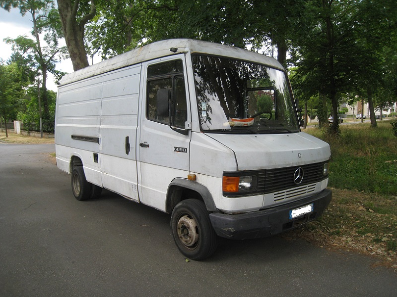

Hello les MERCOMANS j'suis l'nouveau je vous présente mon projet sur base de 609 je viens de le rapatrier hier voiçi quelques photos

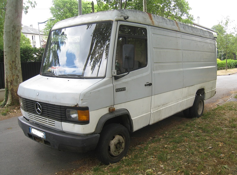

bon il viens d'arriver donc il est cradoc, sinon hier j'ai fait 250kms avec niveaux moteur il fonctionne bien par contre les amortos sont morts les pneus ont 15 ans
niveau mécanique faut reprendre toutes les bases vidanges de tout les fluides, révision complète des freins décrassage du moteur, des trains roulants et graissage, et remplacement de toutes les durites douteuse ... et autres joyeusetés

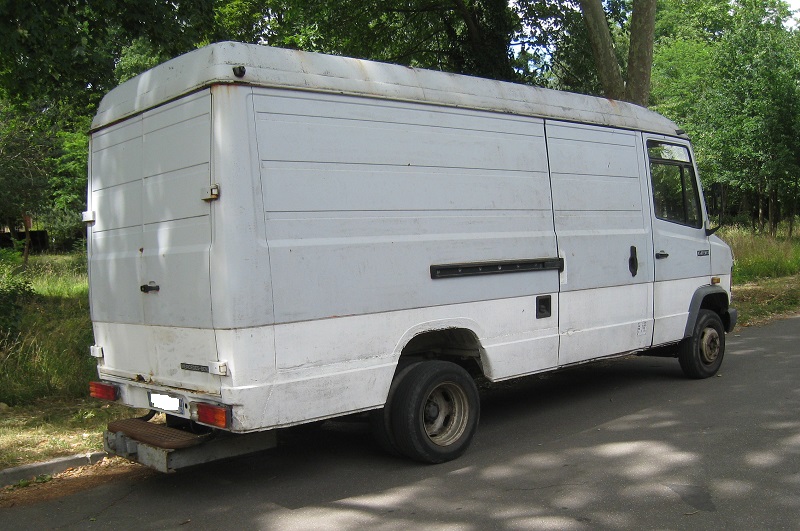

pour la carrosserie j'ai de la rouille en bas des portes arrières et quelques petit points ... je ferai certainement quelques découvertes
la caisse est entièrement isolé en mousse compacte et contreplaqué 3mm peint en bon état, je pourrai réutilisé, mais c'est mal isolé trop de pont termiques, c'était un utilitaire donc je démonte tout
j'ai une question pour le plancher en bois combien ça pése ? évidement c'est pour gagner du poids
je pense le virer et faire des caissons en alu pour toute la partie technique (les reservoirs, le chauffage, le groupe electro, le compresseur, les evacuation ect) et ensuite faire un plancher en plaque alu avec des trappes d'accés .
aussi je voudrai monter des pneus corrects qui passe facilement les terrains difficiles ou la neige
question est-il possible de monter des roues plus grandes (expl de 609 4x4) ou un autre modèle
et enfin cherche un bon plan pour les amortisseurs si quelqu'un connait la taille la ref
merci à bientôt JPG
