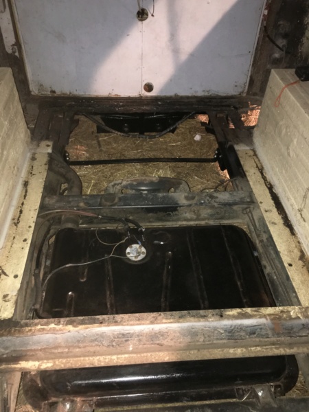

Premier chantier d'importance, la restauration du réservoir (l'ancien étant complètement pourri).
Le "nouveau" ne nécessite qu'un gros nettoyage intérieur et bien sur un rafraîchissement extérieur...
Après 3 rinçages à l'eau chaude+lessive de soude et une poignée de vis à bois pour gratter :
Il à aussi fallu refaire la jauge, complètement colmatée... :shock:
Les contacts complètement obstrués :
Après un premier gros nettoyage à la brosse métallique+ bain d'essence, elle commence à retrouver des couleurs, mais ne pourra pas être opérationnel car les deux fils contacts sont absents...
J'ai donc adapté le mécanisme d'une jauge de Mercedes W124 qui est tout à fait similaire...Et après soudure de nouveaux fils contacts et adoption d'un nouveau flotteur, voici une belle jauge opérationnel !
Remise en place de l'ensemble sur le châssis nettoyé...
