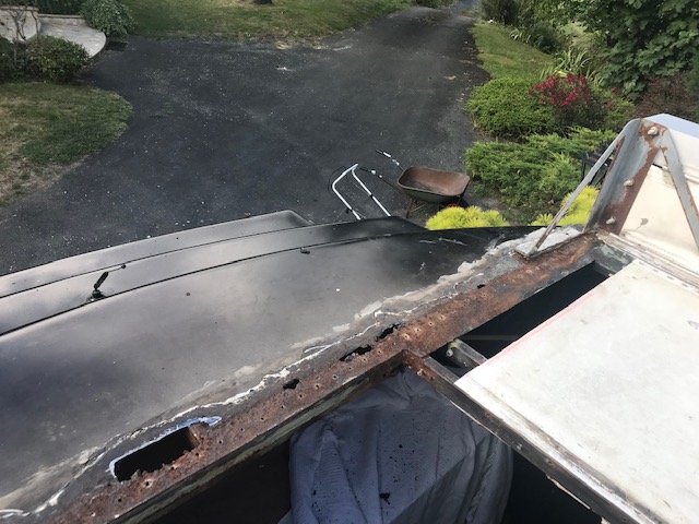

On vient de recevoir la CR française VASP avec un gros coup de chance, car il s'agit d'un châssis cabine ouvert sur la caisse. La restauration à commencée, on a viré tout l'intérieur pour checker les points de rouille et reprendre tout le toit en verre et composite. La fibre de verre de verre n'a pas été re gelcoatée depuis 30 ans, et aucun rivet changés. L'ancien proprio avait mis des bandes de goudrons pour empêcher les fuites d'eau. Une vraie galère a nettoyer, mais ça avance. Du coup chantier stratification et carrosserie en cours. Voila quelques photos, si jamais quelqu'un a déjà vu un de ces camions je curieux de curieux de savoir, j'en ai jamais vu un autre pareil.

Prochaine étape installation d'une banquette 3 places avec ceintures intégrées de T4, puis passage DREAL pour la CR en 5 places.
Surtout n'hésitez pas a dire si vous avez déjà vu vieillir ce type de toit...

Pour la structure métal, faudrait + de tofs, pour la fibre, en faisant au + propre, grattage grossier pour garder de l'accroche, et réfection sur place.. (pour faire + propre, j'ai une solution, mais là j'ai pas le temps..) Tu as déjà travaillé ça ? C'est quoi comme résine ?

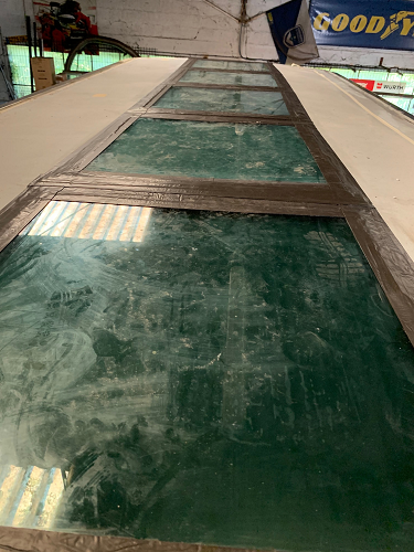

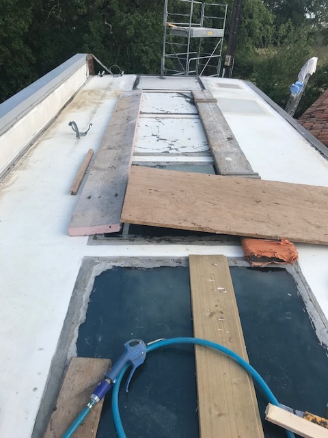

C'est un toit fibre deverre polyester sur l'avant, l'arrière et les cotés, pis au centre des plaques de doubles vitrage en verre histoire de pouvoir marcher dessus. C'est vraiment une combinaison chelou.
J'ai essayé de faire propre, histoire que ça reparte pour 30 piges. Elimination de la rouille et protection avant de repositionner le toit, pour une bonne étanchéité. Nouvelles stratification sur les zones abimées ou a reboucher.
Pour finir on remet un gel-coat pour protéger tout ça (le composite et les rivets). En 30 ans y'a eu aucun entretient...
J'avais fait un BEP dans le moulage de fibre de verre, c'était ya'un baille mais il a fallu s'y remettre. Le plus chiant c'est que j'ai de hangar donc faut faire en fonction du temps.

Alors allons y quand même, comme tu connais un peu la chose, je propose ma bidouille..
Pour avoir un truc + plan sur la zone de la réparation, l'idée serait de stratifier une plaque sur une surface bien plane et lisse (tôle, vitre..) et de garder la zone de recouvrement libre pour pouvoir ensuite stratifier sur place directement en mariant avec l'ancien.
Cette zone de recouvrement sera à reprendre à la cale, mais pas le reste, c'est toujours ça de gagné..

Sur la photo où tu vois la partie rouillée, je venais de découper le toit pour avoir accès et voir l'étendue des dégâts.
Je vais réparer la zone rouillée en stratifiant par dessous et reprendre le profil au mastique armé. Ensuite je repositionne la partie de toit découpé, le refais les jonctions, j'étanchéifie puis je rivète. En suite un coup de gel-coat, et c'est reparti pour longtemps j'espère.... Enfin si on devra retoucher au toit on vire toute cette merde pour souder une bonne vieille tôle. On aurait du faire ça dès le départ mais j'ai pas les compétences pour ce chantier :cry:

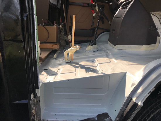

Messagepar AntoninT2_814 » 01 PMvSam, 15 Aoû 2020 20:24:28 +000024Samedi 2009 040840
Ca faisait un bail que j'avais pas mis de photo, ca avance petit à petit.

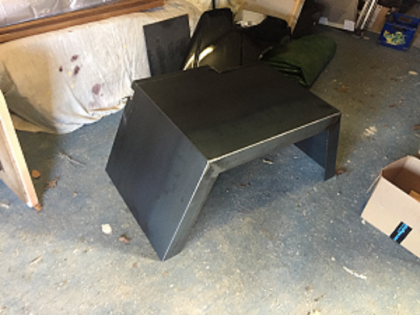

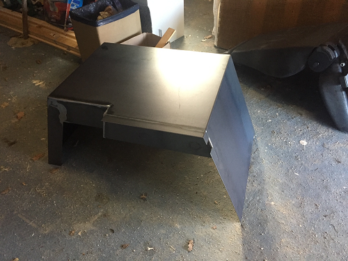

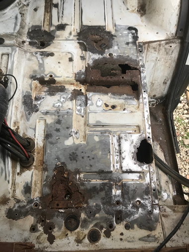

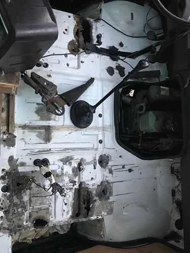

Depuis l'achat, réfection du toit, changement du passage roue, reprise du plancher cabine, traitement du châssis à l'epoxyde (à 50% environ), anti gravillon, …. il reste un paquet de taf avant de commencer l'aménagement

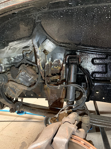

Et là changement des supports cabine, mais on laisse faire le carrossier

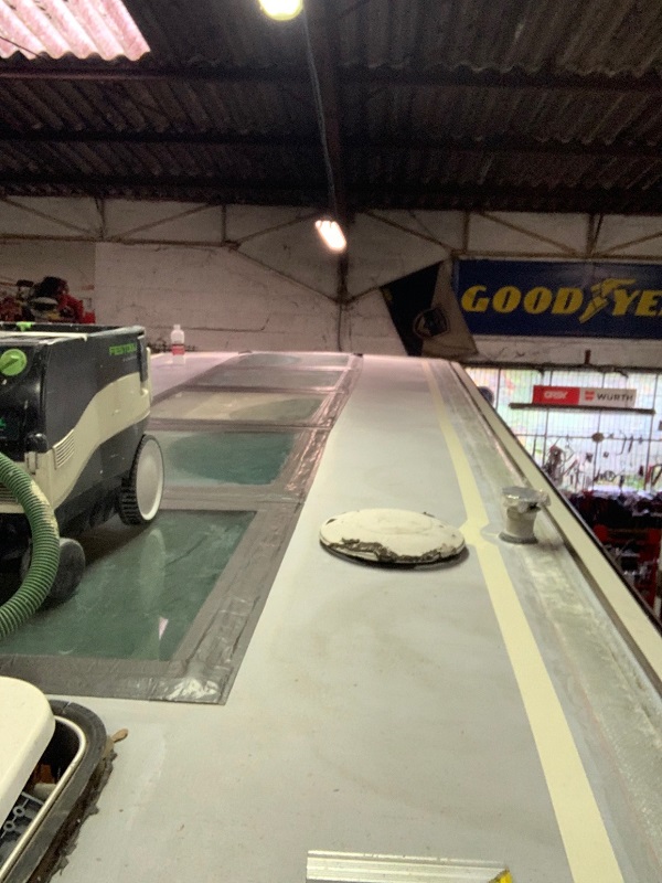

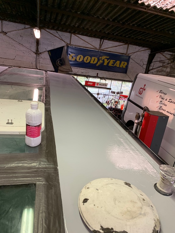

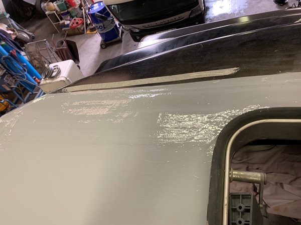

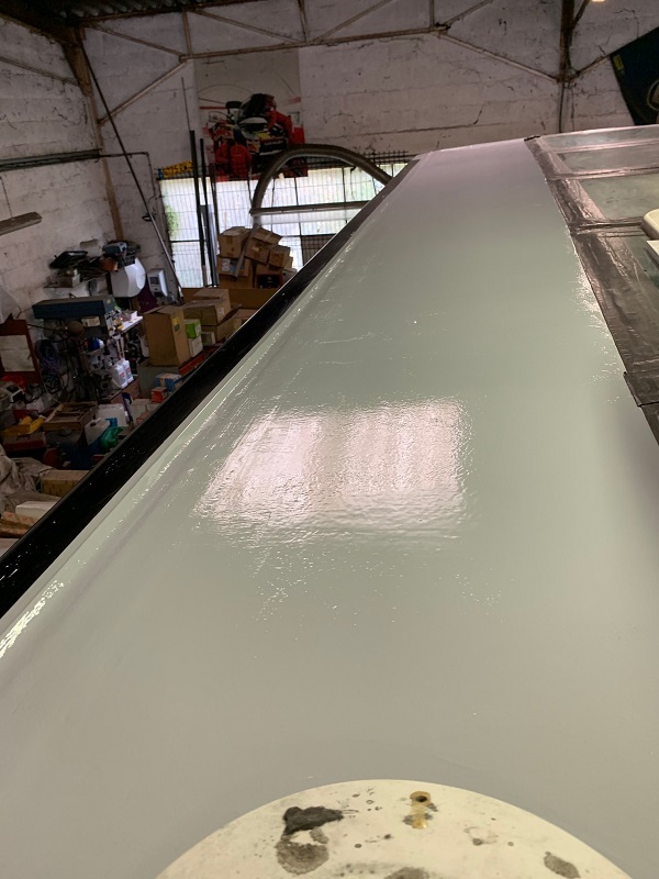

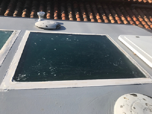

J'ai pas trop avancé sur le camion, mais le toit est enfin fini (hors ventilations et lanterneau). Avant l'isolation je voulais absolument sécuriser ce toit en composite riveté sur la tôle , pour pas avoir de problème de fuites.
Du coup j'ai recouvert toutes les lignes de rivets par de la fibre. C'est pas forcément très catholique, mais même le saint père change son fusil d'épaule. :lol:
C'était la solution la plus rapide et la moins chère, et pour le coup là c'est étanche :D
J'en ai profité pour remettre 2 couches de gel coat sur l'ensemble.

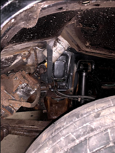

Les parties les plus dégueulasses des 2 supports cabines avant ont été découpées et remplacées pas des neuves. C'était une grosse galère… C'est pas trop dans la finesse mais ça va faire taf.

Sacré chantier le changement de support de caisse surtout vers le boitier de direction !
