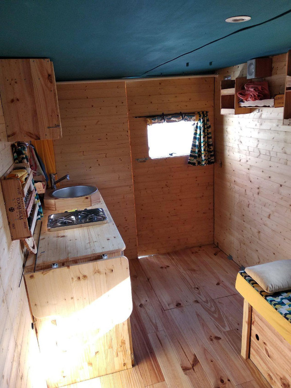

Et hop, voici l'aménagement fait en 4 mois, oué je commence direct par la fin ! ... :P
On as choisie de pas le passé en VASP et le laisse en CTTE, pour cela on peut enlevé des élément important et imposant tel que le lit peigne ou le meuble de cuisine en entier et ça fait plus de place si jamais on veut x) ils sont encastré dans le plancher car il n'y en as pas la ou il y as les meubles et le lit, gain de poids.
Allez Go ! ...

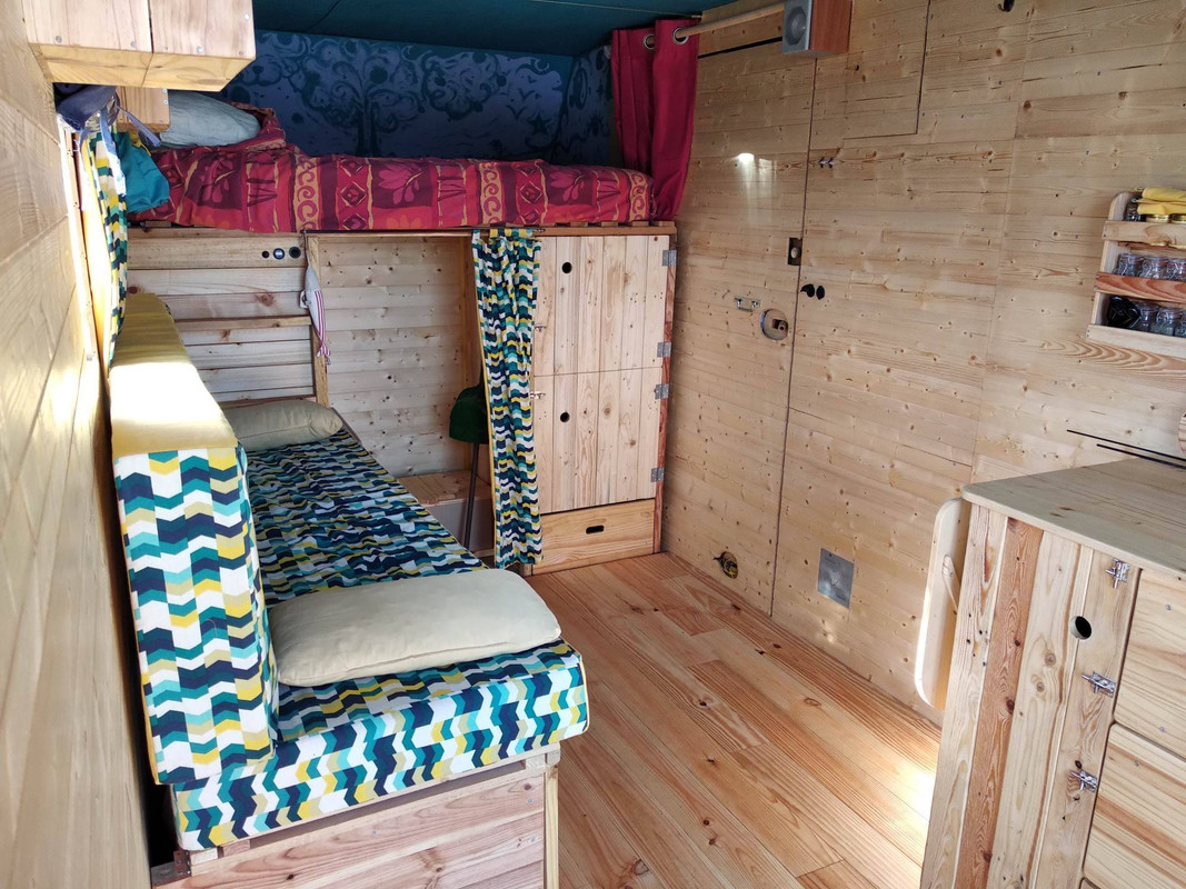

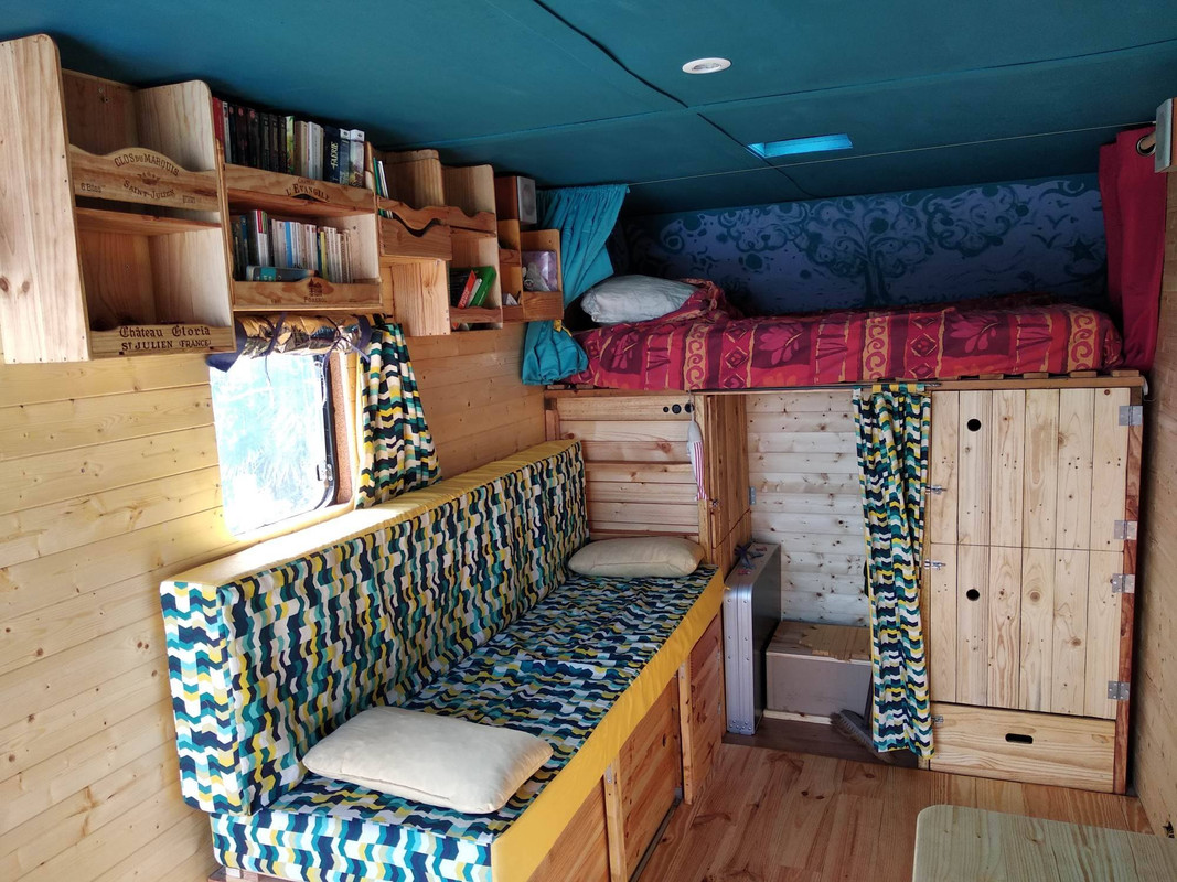

Le tissu du canapé et tout jaune de l’autre coté, on les as choisie et cousu, tout comme les rideaux, on a trouvé les deux matelas en déchetterie, l'un en latex (il vaut 600balle le truc, trop confort :o ) l'autre en mousse, nickel. Avec des caisse de vin récupérer mises en étagères ainsi que des toilette sèche en carton au fond:
Le lit peigne en action, pour bien recevoir :
--->lien pour plus de détails et photos de ce système: viewtopic.php?f=22&t=43384.

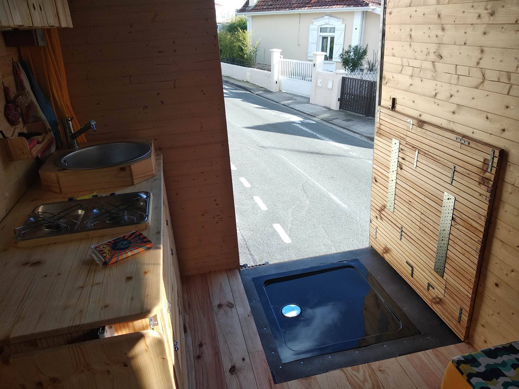

La porte a droite fut une épreuve pour nous... au début ! Pour en faire notre porte de sortie intérieur car on ne pouvait pas ouvrir les portes de l’intérieur, on as crée un système sympa et problème résolu, je vous laisse allez voir en détail avec les photos sur ce lien car le sujet a était débattue: viewtopic.php?f=21&t=42973
Le meuble de cuisine, 95cm de haut ;), avec petite table pliante, les glissières de tiroirs sont a billes et peuvent porter 45kg, bien cool ! le socle de l'évier est en caisse de vin, on l'a relevé car il est assez profond (mal au dos a ce courbé, c'est qu'on ce fait mi-vieux...!) et gain de place, le robinet est extensible (pour atteindre la douche qui est sous le plancher) et on peu clipper un tuyau dessus au besoin :
Les fenetres double vitrage "plastique" on toutes était trouvé sur le boncoin (60,30 et 50e)
Pour le bac de douche, on installe au plafond dans les clip, un carrer de tube en plastique qui tienne les rideaux :

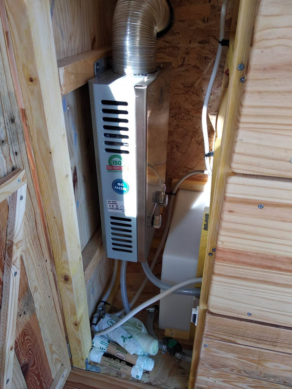

Le systeme d'eau, avec chauffe eau instantané a gaz 8L/min, son evacuation d'air chaud sort sur le coté du camion (on a voulu le camouflé malgré qu'il ai besoin d'etre aérée, ça ira :mrgreen: ), pompe a eau 8l/min et vase d’expansion (qu'on ne voit pas), cuve d'eau de 105L, (dur de compensé le poids de l'autre coté mais c'est ok! ^^) :
Tuyau de remplissage caché du coté droit du pan de mur de la cuisine, sinon nous avons opté pour une bassine a vidé pour l’évacuation de l'évier et on peut rajouter un tuyau d'evacuation qu'on dépose dehors si l'on utilise que de l'eau + Bouteille de gaz propane 13Kg bien calé, trèèès bien calé ! Trop même :
On as mis deux grille d'aerations, une basse et une haute, en transversal de 15x15cm.

- Sinon on en a eu pour 4500e d'aménagement en tout, beaucoup de planche de palette récuperer et poncé, vous avez du le voir ;) quelques engueulade du style "Siii comme ça !! ... Nooon pas comme ça !!" ou ...merde j'me suis chier :o ...oui j'ai coupé les coins d'une fenêtre en angle de 90 degré au lieu de les faire arrondie ! RRhh xD mais tout c'est arrangeais au li... euuuh.. au camion ! :D
Total 6900e(+300 carte grise+400 assurance) + 4500 aménagement = ... Aahaaah, vous ne le saurez pas ! 8-)

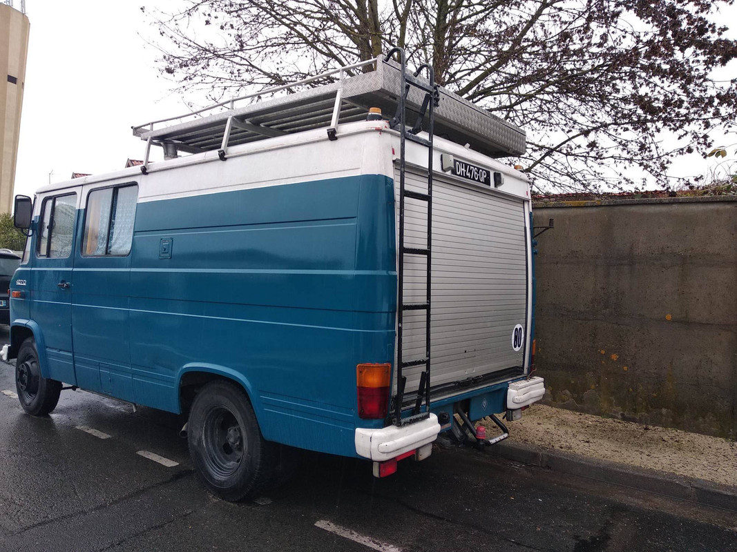

PS : Pour le plaisir et aussi parce que sans lui sur lequel on c'est fait la main nous n'aurions pas pu faire celui là...
Notre 1er camion L407D de '82 avec 60 000km au compteur que l'on as toujours car on as du mal a s'en détaché x) on hésite... mais noooon ! Dur mais enfin bon faut pas dépendre d'objet tout de meme, hein ? :p ...il consomme 18L/100 (environ 300km le plein pour 80e Haha !) il avance pas (enfin si tranquilou l'ami 86km/h, 30 en monté, c'est très bien!) on tient pas debout dedans (assis oui!)... mais on l'aimeuuhh !!!
On a fait un voyage de 6000km avec sans soucis pendant 8 mois, ça passe partout, que de plaisir a le conduire ^^

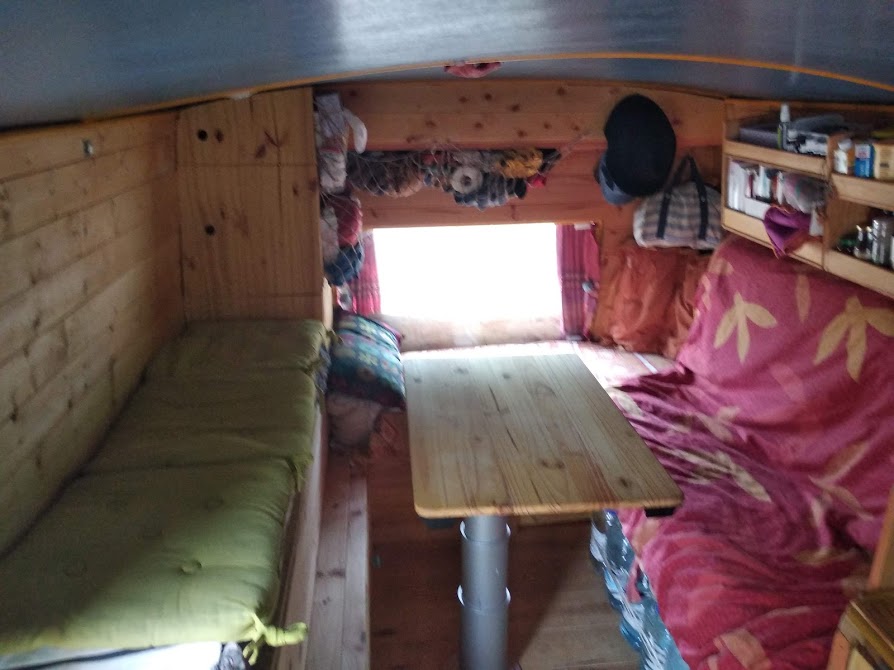

Le pti' coin tranquille :)
Maintenant on en profite pour bidouillé dessus, genre mettre systeme pantom et autres truc sympa possible !

Allez cette fois on fait les choses dans l'ordre :D
L'interieur de la caisse tel qu'elle était lorsqu'on l'a eu. On a garder 4 longues poutre de bois par cotés qu'on a mis tout en haut, tout en bas, au 1er tiers, et au 2sd tiers afin de les utiliser pour les fixations futur:
On as collé des fine lamelle de liège de 7mm d’épaisseur afin d'avoir une fine couche d'air entre la tôle et le liège expansé de 2cm d’épaisseur qu'on as rajouté dessus ainsi les montant de tôle et le liège expansé sont au même niveau sur les coté. On c'est occupé de l'electricité, afin de mettre les fils derrière l’isolation, et avoir la zik ! (enceinte trouvé en dechet'... notre deuxième maison :lol:
Moi qui me prépare a faire irréparable des premier trou et 1er découpe dans la tôle x)...frisson ... (au final c’était facile quand on anticipe bien avant d'agir :p) pour installé le lanterneau (qui fait office d’aération permanente haute):
Et Déborah, grave motivé (elle a kiffé la pose du liège ^^) ! qui met la colle pour installé la grande plaque de 7mm pour les portes arrière :
Pose du liège de 2cm sur les coté, 4cm en haut et 3cm au sol (pose bien après pour le sol, après la pose du lambris):
La porte d'entré/sortie futur qui était condamné naturellement a ne pas pouvoir l'ouvrir de l’intérieur ^^ "?" (que faire...découpé une porte dans la porte !?), voir plus haut le lien que j'ai mis pour la solution complète, là on vient de remettre la tôle avec des vis, fait des point de marquage et un trou pour la futur poignée:
Pose des liteaux, de la multicouche puis de nouveaux des liteaux, ensuite du plafond (peinture naturel et jolie, oui oui !) et mise en place des fenêtre double vitrage d'occaz' (une première):
Le lambris, assez léger ! Déborah a souhaitez mettre du violet/mauve en fond... pourquoi pas ! Ho que c'est rapide de photo en photo ^^ :
L'isolation du sol est mise, la structure du lit aussi, qu'on utilisera pour faire les deux meubles ainsi que la première partie du lit peigne, le coffre, ou on as installé les batterie gel:
...puis le lit peigne entier, avec l'ossature en palette poncé finis:
J’oubliai... la porte secrète... mise dans le mur gauche ou l'on as mis l'ampli' et la boite a fusible:
Le tiroir a chaussure, ou autres, qui ce trouve en bas a droite du meuble
La structure du meuble cuisine:
Les tiroirs finis, 17euro les glissière a billes mais elle en valent le coups, non ? ^^ :
On as ensuite lazuré tout le bois avec de l'huile de lin et de l'essence de térébenthine seulement une couche ce qui fait son brillant et rend le bois moins blanc, plus jaune. On a crée notre cire avec un pain de cire et essence de terebentine, néanmoins la cire n'est pas assez dur sur les plans de travail, donc on va mettre une autres cire qui durcie plus :)
Voici une dernière photo pour la finition et son angle que j’apprécie :roll:

Non pas de coffrage c'est vrai, directement sur la plancher d'origine, avec évacuation sans cuve de récupération car nous utilisons pas de savons chimique pour nous lavé ^^.

Nous avons eu la mauvaise surprise qu'il pèse 1T650 en étant quasiment vide. Donc il faisait 2T5 sans la caisse... L'ancien propriétaire nous avait pourtant dit le contraire, on aurait du le faire pesé avant.

Super projet, et quel aménagement impressionnant ! J’adore le système du lit peigne, c’est astucieux et pratique. Vous avez rencontré des soucis pour la fixation des caisses de vin comme étagères ? Je réfléchis à intégrer ce genre d’idée dans mon camion.
