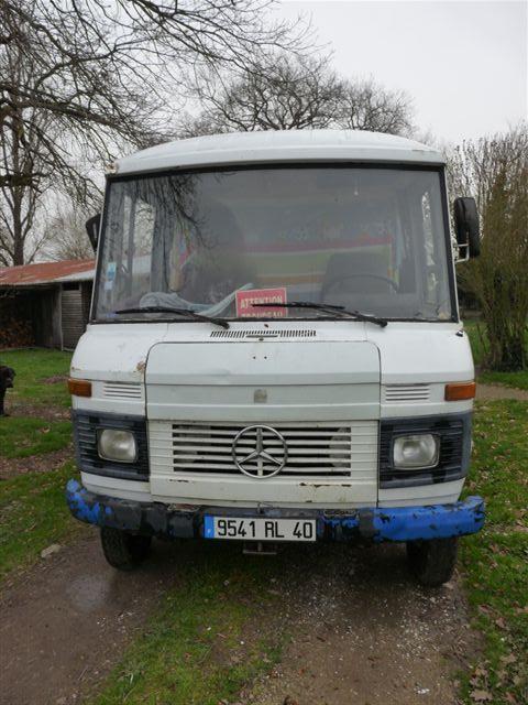

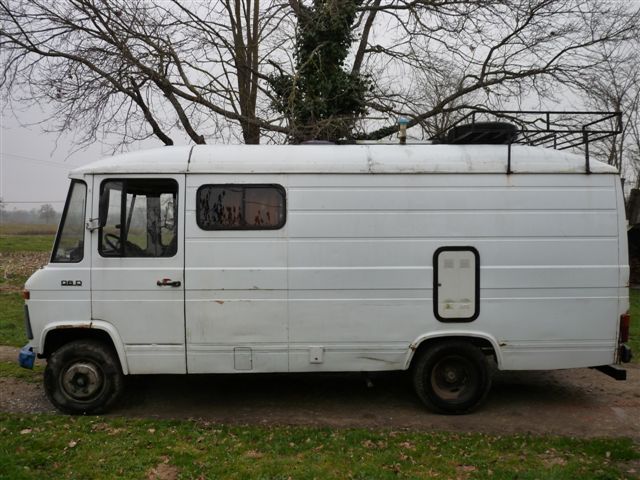

avant, j'avais cette tête.
et pour ceux qui me reconnaisse, normal, ces photos sont celles de mon départ dans ma nouvelle famille.
à mon arrivée en 2012, j'ai pas été trop dépaysé sur l'état psychologique de ces nouveaux ôtes... rien de plus que des humains quoi.
sauf que depuis, je ne bouge plus !
bon ok, j'suis pas au top avec une date de naissance de 1978, mais on m'entretenais régulièrement ce qui me vaut le mérite d'avoir une mécanique en état de marche et des freins neuf !( enfin, en 2010... ).
j'ai commencer par être mis de coté une année dans une grange à attendre que ce haut vent soit fini,
et entre nous, je préférais la grange.
mais bon, à mon age, je ne refuse pas un toit quand je me repose de mes escapades.
et c'est la que je suis écœuré, plus d'escapade et comme si cela ne suffisait pas, on me déshabille un peu plus tous les jours !
aujourd'hui, début 2017, voila ou j'en suis...

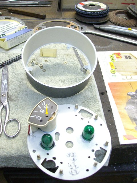

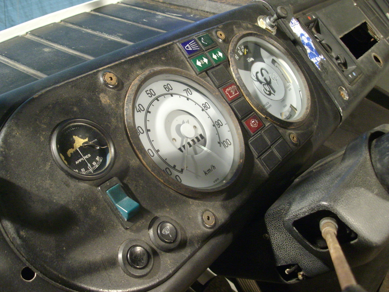

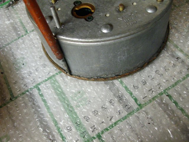

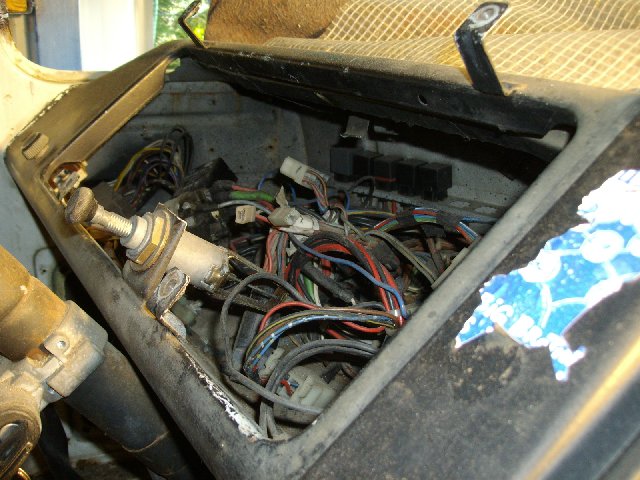

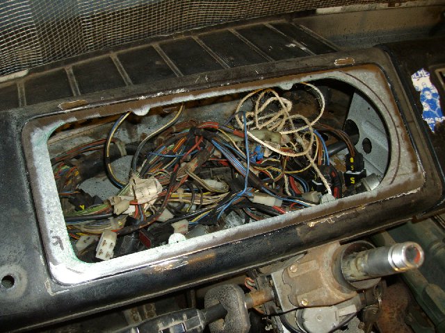

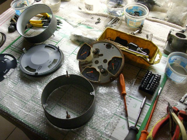

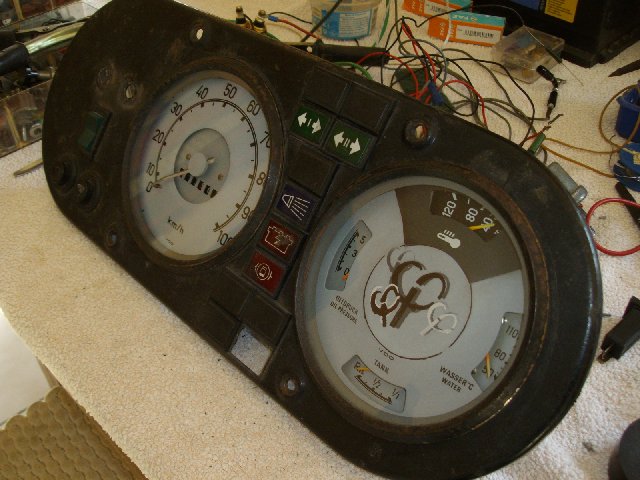

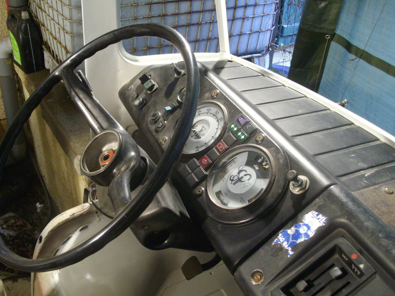

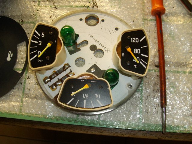

au commencement, c'était classique, dépouille du semblant d'aménagement existant, nettoyage puis ça a été une grande première pour moi, on m' a vieilli !!
en s'en prenant au compteur de ma génération tout plastic... mis au goût du jour de mes ancêtres
avec l'envie de l'améliorer grâce à la dépouille du premier... tout un programme !
dessertissage de l'enjoliveur
déboulonnage de la face arrière
récup de ce qu'il faut pour la modif

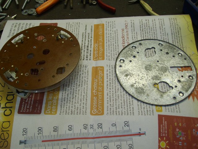

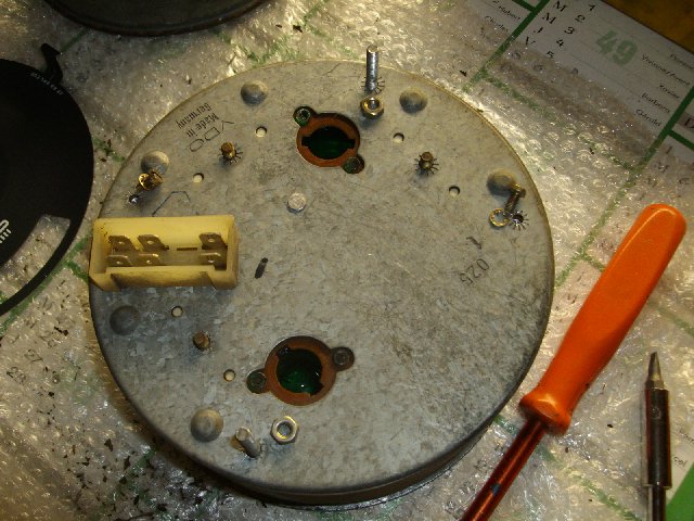

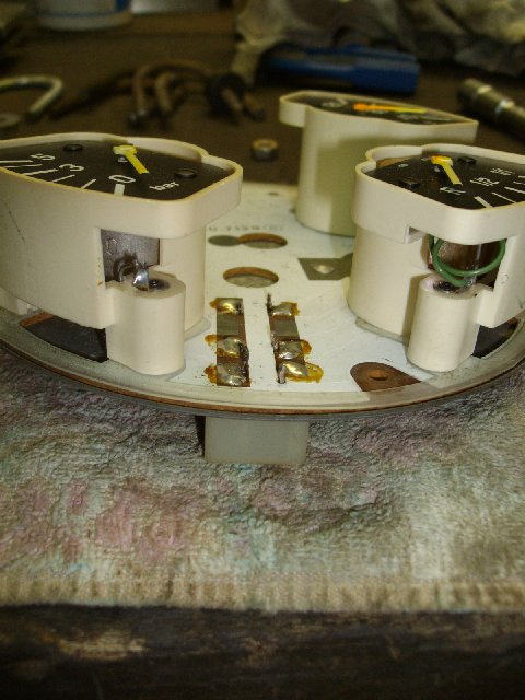

le compteur des antiquaire subi le mème traumatisme

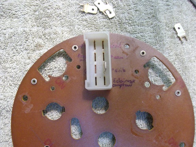

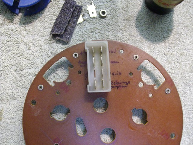

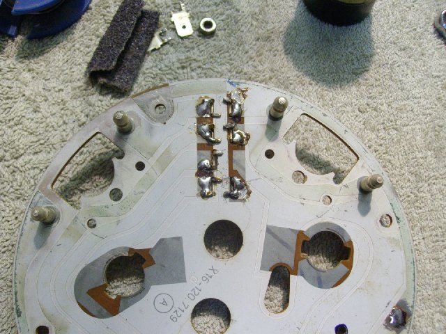

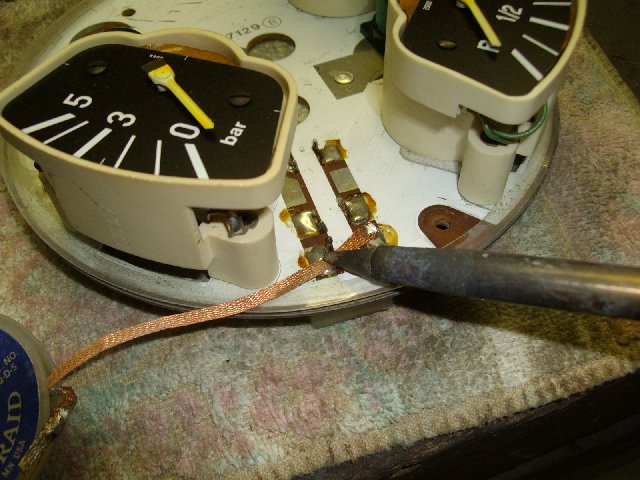

et pour séparer la plaque arrière du circuit imprimé,
faut dessouder ses fiches
Imageget a photo url

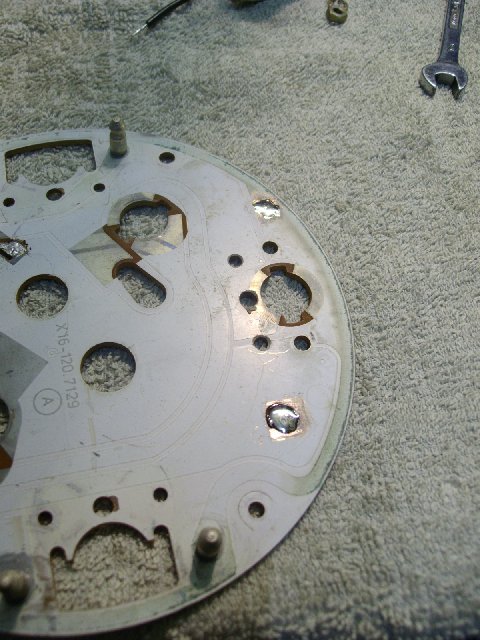

sur ce circuit imprimé sont présentes les pistes d'alimentation du voyant d'alerte défaut de pression air des freins
Imageimage online upload

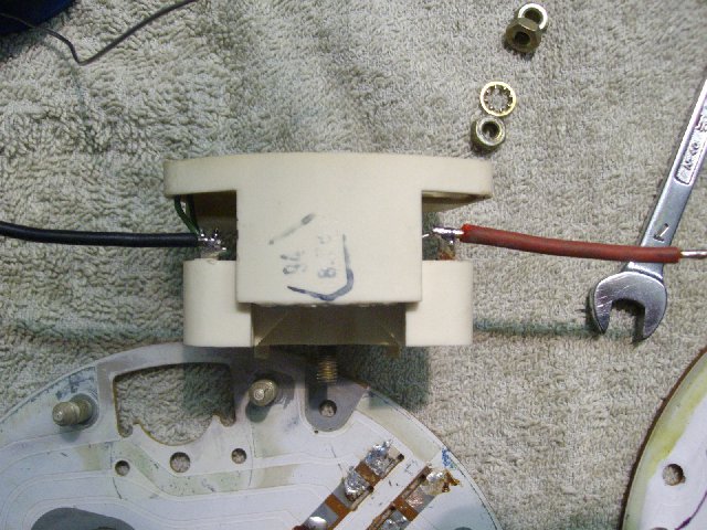

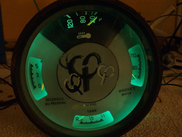

c'est avec eux que la jauge de température d'huile vas être alimenté
jauge faite en récupérant la jauge de température eau
une entaille dans le circuit...
... pour souder la nouvelles fiche du signal de la sonde de température huile, qui du coup est de même référence que celle de l'eau.
soudure, plus une bidouille sur la piste pour l'alimentation de la jauge en +12

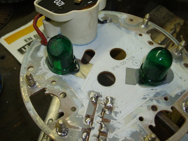

l’ensemble avec son intrus

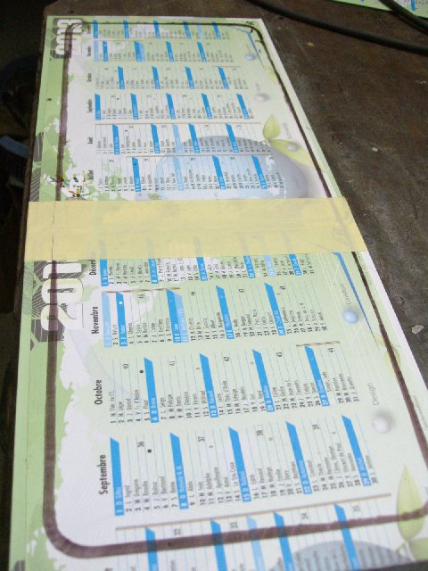

et tan qu'a y être, récup de l'ambiance verte
qui demande a être un peu biseauté pour prendre sa place
un peu de blanc pour amplifier le phénomène
Imageonline share pic
et le tout en boite
et forcément, un trou supplémentaire est nécessaire dans le couvercle
ambiance

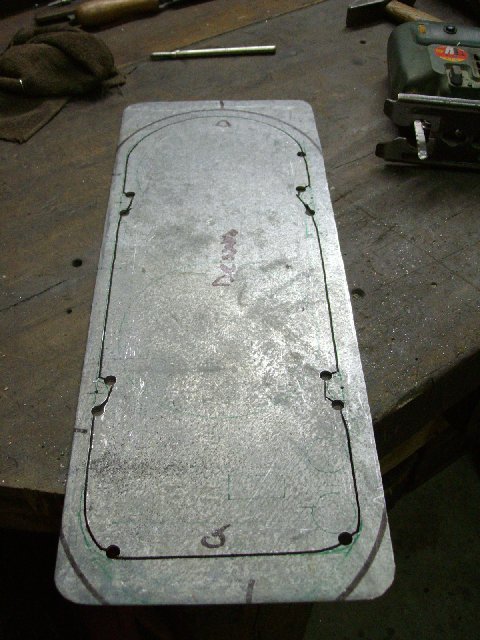

... le tout passe à travers la découpe d'origine

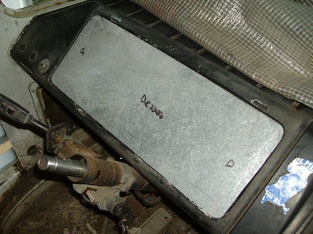

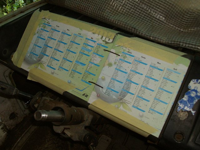

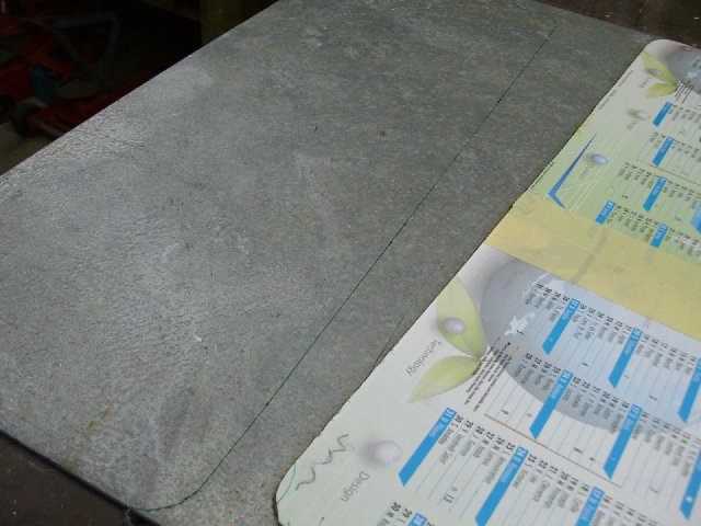

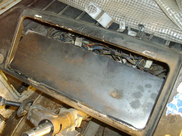

marquage du patron en deux temps
Imageplaces near me to exchange currency
vue arrière

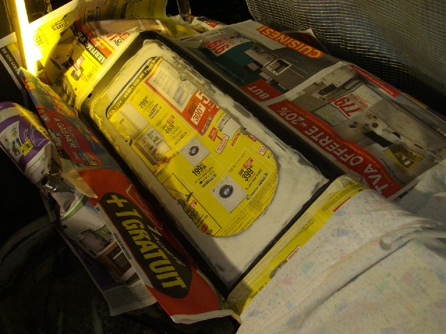

reporté sur une tôle bien épaisse
pour fermer la découpe d'origine
et imposer celle voulu par la modif
protection des fils électrique avant la soudure
soudure
finition mastic
Imagephotohost free
et peinture restreinte car pas touche à celle d'origine

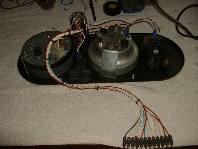

un connecteur unique pour sortir facilement le tableau complet.

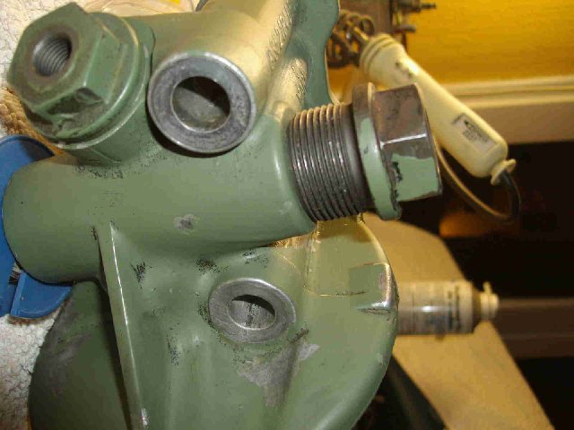

la sonde température huile devrait venir sur la platine du filtre a huile... en 2017, toujours en réflexion !
bref, j'ai vite compris que mon immobilisme sous ce haut vent, c'était pour qlques années :oops:

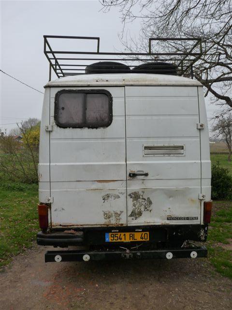

qlques anées... car le compteur n'est que l'introduction

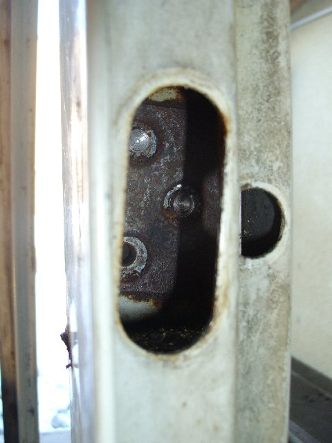

alors mes semblables, si vous vous rendez compte que la rouille vous gratte un peu ici
Imageamagami haruka
ou la
Imagesite to upload photos
ou de l'autre coté
un peu la sur l'arrière aussi
c'est le signe que la gouttière du toit est percée, donc des infiltrations directement dans la structure qui vous rongent discrètement
Imagesurvival merchant
vu en intérieur
et sur l'arrière.
je faisais le fanfaron sur le bon état de ma mécanique, mais ma famille d'avant n'a pas pu trouver un abris sur tout le temps qu'il faut pour se séparer d'un être cher... juste un arbre, sous lequel les saisons on passé alors que je voyais mes gouttières se remplir de feuilles en décomposions et autres rétention d'humidité.
malheureusement, une fois que la structure de la carrosserie subi ce genre de noyade, les symptômes mettent du temps a se montrer, et les premières cloques sont le signal d'un mal déjà profond.

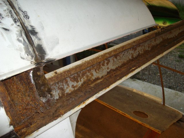

Imageonline picture hosting
et comme si cela ne suffisait pas, les jointures de toit peuvent aussi participer à cette petite mort
je mesure 6m de long
et il y en 3. la première et la troisième sont positionnées respectivement juste au dessus de la première et de la quatrième traverses du toit (cinq en tout). la deuxième jointure est soudée "dans le vide".
ces traverses sont de belles goulottes
ou l'eau est acheminée directement sur la structure... de la gouttière.
j'ai subi sans trop me rendre compte mais mon cas est limite m'a ton dis
une fois la structure elle même percée, il faut faire parti de la haute pour intéresser un chirurgien motivé
la c'est limite limite
le joint sous la gouttière tiens encore bon à l’arrachement mais l'humidité est passée de l'autre coté depuis longtemps
la c'est percé !
et ici c'est chaud !
alors pensez donc, nous sommes des utilitaires encore professionnel pour certains, loin d’être une espèce en voie d'extinction, tous les vieux qui en ont souffert vous diront que de changer de corps est la solution la plus simple.... et c'est certainement une vérité.
moi je suis tombé sur la complexitée et j'attends ( je pèse les mots) de voir à quoi cela ressemble concrètement

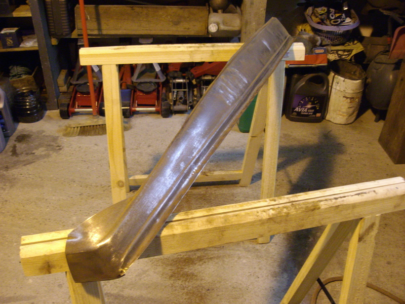

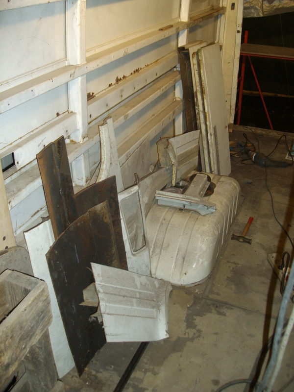

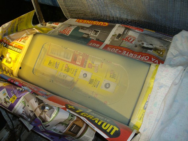

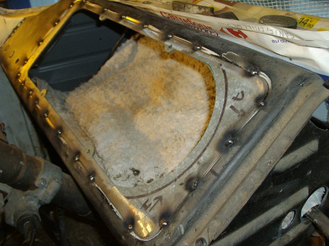

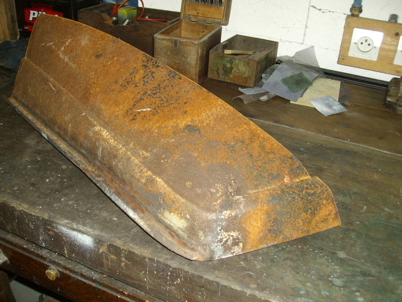

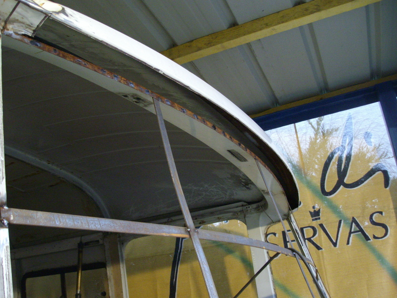

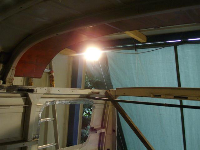

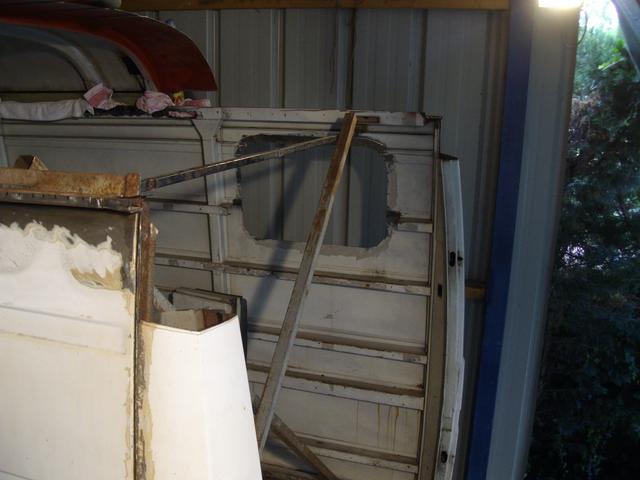

Messagepar oratof » 01 PMvDim, 15 Jan 2017 23:56:50 +000056Dimanche 2009 041140
gratter, quand c’est percé on peut toujours gratter autant qu'on veut, ça soulage plus rien.
j'ai donc passé une annonce " recherche organe", et un brûlé au troisième degré m'a répondu !
se sachant condamné a disparaître, il était content de pouvoir m'aider et de se sentir utile jusqu'au bout.

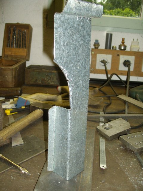

tous ce qui serai susceptible de... a été découpé
et le premier bout sorti du lot, c'est lui
IMGP1235cabine resize.JPG (322.68 Kio) Consulté 49678 fois
mais pas seulement, refaire cet enfoncement disgracieux sur ma face implique aussi d'autres interventions simultanées.
IMGP1283cabine resize.JPG (299.71 Kio) Consulté 49678 fois

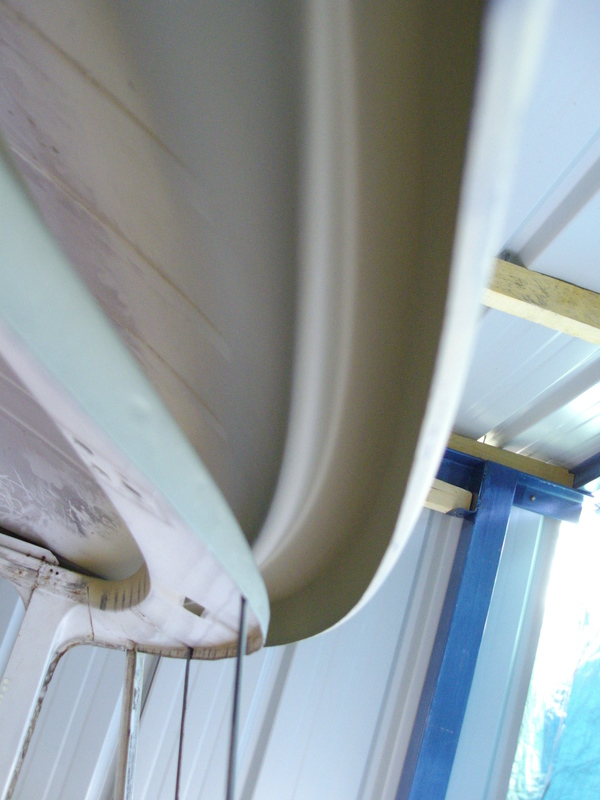

le deuxième bout, qui n'est rien de plus que son angle opposé
IMGP1258cabine resize.JPG (269.75 Kio) Consulté 49678 fois
et ce large sourire "jaune" pour les relier tous les deux, montre à quel point je suis naïf sur ma propre existence.
IMGP1288cabine resize.JPG (204.17 Kio) Consulté 49678 fois
le sourire est traité
Imageimage hosting services
et le dentier en préparation
mise en place
points pour maintenir
points final
enfin presque,
reste encore l'étain pour être étanche...
...et être beau aussi. à l’extérieur

alors ça continu, mais pas de l'avant. avant cela j'ai subi une violation de mon intégrité, avec préméditation.
quand j'étais à ce stade
un nouveau bout m'a été montré
Imageimg upload
et puis tout c'est enchaîné très vite
déjà, il présentait le même symptôme
et en plus, ne venant pas du même donneur
il présentait aussi une incompatibilité. à ce moment, j'ai eu comme une baisse de pression générale
Imageanonymous pictures website
surtout quand je me suis rendu compte qu'on m'entaillait de nouveau en profondeur
avec une vue peu rassurante
heureusement limité par le point d'encrage de ma porte. encore une fois, j'ai pensé naïvement que ça s’arrêtait la
Imagehow much time between sets workout
c'est de l'autre coté que les entailles ont repris alors que rien n'est abîmé.
oui, mais c'est bien connu, quand on cherche la merde la ou il n'y en a pas, forcément on fini par la trouver...
... la merde.

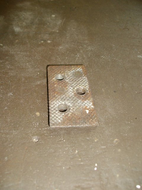

bin du coup, je peux présenter la plaque mobile
qui permet le réglage et le serrage de ma charnière. et puis dans l'élan...
Imagefree image host no sign up
... pourquoi pas l'encrage du bas.
pour lui, la plaque mobile est accessible par la
et cela m'a valu une entaille de plus
tout ça pour elle,
aussi retirer quelques récalcitrantes !
et tout le temps à décaper et repeindre mes entrailles, j'attendais avec anxiété que l'on me rebouche, ne pas savoir quelle serait la solution sans organes viable me dilatait la carcasse.
ce petit morceau est tout ce qu'il est resté du greffon
Imagedear grandad poem
mais aussi cet épais pansement a modeler.
Imageupload pic net
moment magique !
mais pas trop eu le temps de l’apprécier, "ya l'autre coté aussi et faut pas perdre la main", m'a ton dit !
Imagecleaning betta fish tank with filter
et fort de notre expérience passée,
Imagewho is jaclyn hill dating
le petit morceau n'a pas été découpé...
je peux me détendre !
