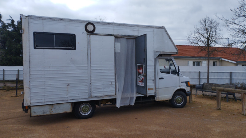

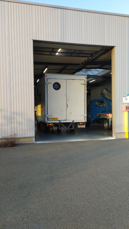

au ct
heureusement que les portes sont hautes :D
le tawa au ct

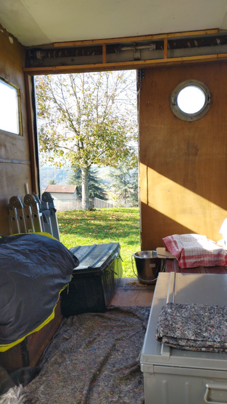

et quand tu vis dans ton camion qui n'est pas fini d'être aménagé
depuis l interieur

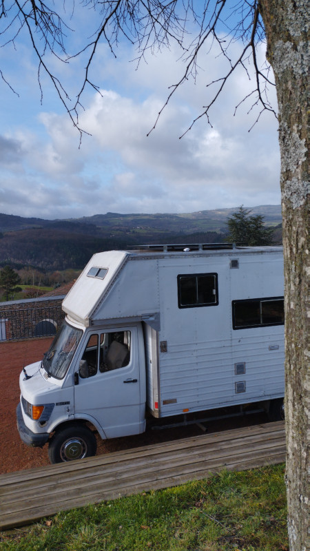

le tawa decembre 2024

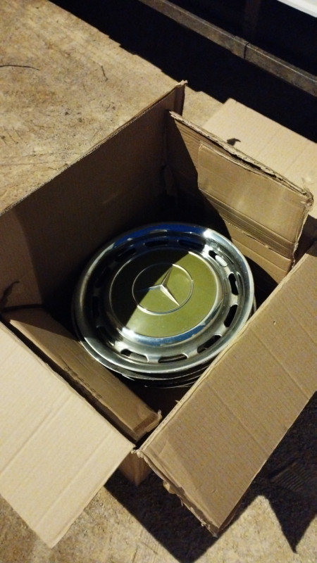

depuis le dernier message, j'ai réceptionné des enjoliveurs AVEC les pattes de fixation , c'est tout de suite plus pratique :D
enjoliveurs

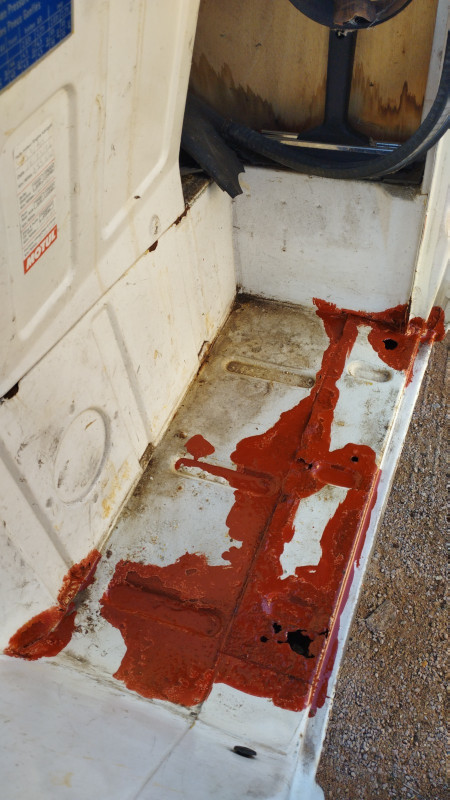

j'ai changé les ampoules du tableau de bord, en tout cas les ba9s, des led jaunes pour rester dans les tons d'origine… la ba7s, va falloir d'abord la réceptionner.
traiter aussi les marches-pieds
traitement marche pied

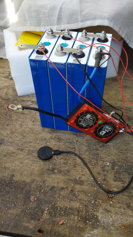

j'ai mis aussi un des 2 panneaux solaires, un 410wc, fixé sur équerres , avec des inserts filetés
le reste du matériel électrique accumulé ces derniers mois a été posé pour faire la batterie lifepo4 et le tableau électrique, avec un panneau de mdf glané à la déchetterie, et pour l'éclairage, une ampoule 12v en liquidation au magasin qui commence par al et se termine par di, 2 petites pattes métalliques, de la gaine thermo et c'est bon.
batterie cellule

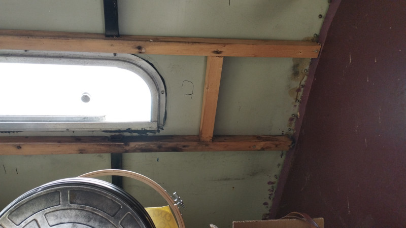

L'isolation a aussi été améliorée/complétée en faisant mon puzzle
Va falloir remettre la partie droite de la capucine d'aplomb pour pouvoir ensuite partir à la chasse aux infiltrations
capucine cote droit
Et je regardais un peu du côté du liège projeté pour vraiment empêcher un max de ponts thermique où l'humidité suite ><
