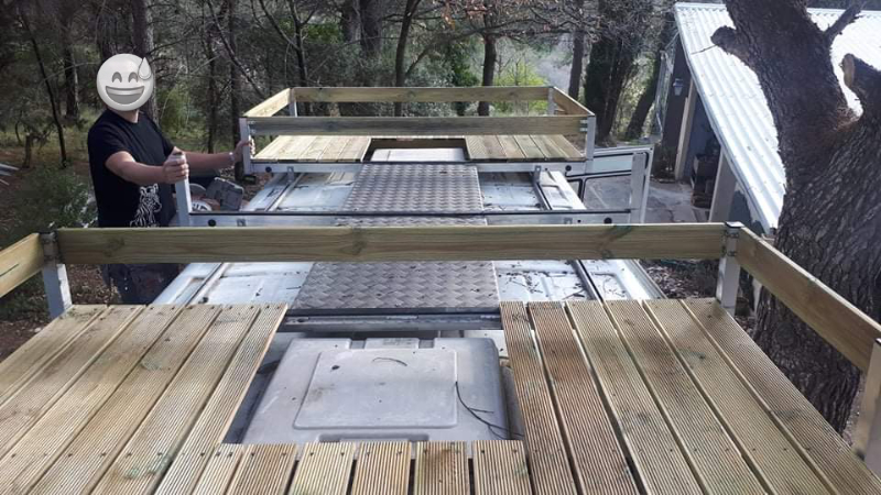

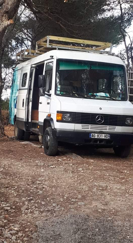

Messagepar YoJo » 01 PMvSam, 26 Fév 2022 18:08:23 +000008Samedi 2009 040640
Quelques news depuis le temps …
On a donc fixé la fameuse galerie ! Yiiiiiihaaaa :D
On y a laissé l’espace pour les 2 panneaux solaires au milieu (là où il y a les tôles) et on a rajouté 2 espaces avec "plancher et rambardes " pour le jacuzzi des malles, la/les roues de secours, les bidons d’essence, etc…
Le troisième panneau solaire sera du coup sur la partie avant du fourgon.
Au final on fixé les rails en les boulonnants à travers le toit, on a donc démonté notre placage intérieur.
On s’est dit que trop de réflexion tue l’efficacité, on s’est motivé et ça a très bien fait l’affaire. ;)
Sur ces rails , on est venu fixer les traverses en alu. Elles sont fixées grâce à des boulons halfen , je connaissais pas et c’est vraiment top comme système d’attache.
Et enfin on a construit ces fameux planchers en bois de terrasse premier prix. On les a vissé dans les montants en alu.
Au final on est contents de nous (pour des bricolos du dimanche), ça va surtout nous permettre de gagner au taquet de place dans notre garage arrière . Par contre on a pris quelques centimètres… 3m10 environ.
