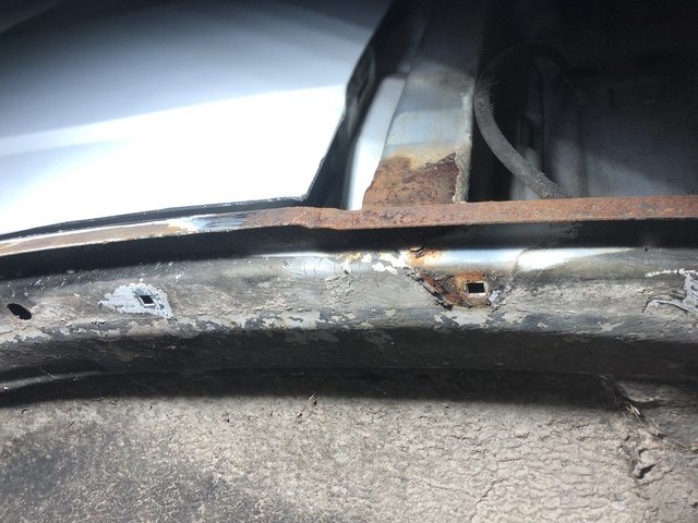

Messagepar Hyac' » 01 PMvMer, 24 Mar 2021 21:15:21 +000015Mercredi 2009 040940
Ce soir j'ai voulu remonter les gardes boues sur les passage de roues avant mais les anciens écrou cage étaient complètement rongés. Je les ai virés, je pensait juste traiter les trous et en reposer des neufs.. Mais la, surpriiiise! :shock:
En grattant un peu, j'ai vu que c'était monté jusqu'au montant de la cabine, impossible pour ma conscience de laisser ça en état et remonter le tout en fermant les yeux..
J'ai donc fais sauter l'aile et l'optique.... tadaaaam! :? :? :?
Ici c'est percé.. va falloir couper et refaire! :x
Petite vue d'ensemble... j'espère qu'après un bon dérouillage/ponçage la tôle sera recuperable, mais je suis sceptique..
Voilà l'aile en question. De loin, ça va !
Mais de près... :?
Je vais elle aussi essayer de la rattraper au maximum, mais y'a du boulot quand même... Il fut un temps j'avais vu circuler des tôles neuves comme celle ci sur le net, je vais me renseigner qu'es ce que ça vaut par curiosité, si c'est raisonnable je vais peut-être la (les) remplacer complètement aussi! J'ai pas encore regardé l'autre coté, mais à mon avis c'est dans le même état.
Voilà voilà, un bon coup de massue dans la face aujourd'hui.. :roll:

Messagepar Freid » 01 PMvMer, 24 Mar 2021 21:22:33 +000022Mercredi 2009 040940
Ceci dit, il vaut mieux faire les découvertes maintenant que tu as le nez dedans, plutôt que dans 6 mois quand tu seras sur la route.
Des fois, c'est chiant d'être perfectionniste.
Et toujours bravo pour ton taf
