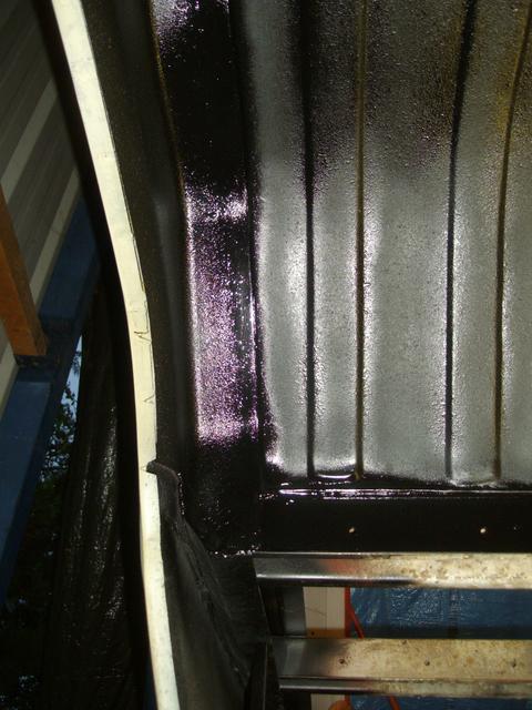

Messagepar oratof » 01 AMvMar, 17 Nov 2020 01:29:18 +000029Mardi 2009 040140
bientôt un an que je n'ai rien montré, pourtant ça circule autour de moi.
voila ce qui a été fait sur ma personne avant, pendant et après les mois chauds. même si la période du pendant fut très calme... c'est le névada que j'ai vue partir plusieurs fois se dégourdir les roues.
l'atelier a accueilli les portes arrières pendant l'hiver
celle de gauche pour commencer, avec ses surprises sous mastic
ses déchirures près des charnières
et le classic
la solution est du même ordre, classic pour moi maintenant.
le bas de porte, le greffon était déjà prévu
et pourtant cette solution je l'ai sentie un peu plus adaptative.
le greffon n'a pas été soudé tel quel
mais en deux fois
au passage, l'inutile est supprimé pour facilité l'isolation....
pour les déchirures, la solution était beaucoup plus artistique
je vous passe l'étape ennuyante du décapage, ponçage
mais je tiens quand même a vous présenter l'état de la traverses coté serrure.
après le passage du tampon a récurer
on applaudit !
et bienvenue au système de fermeture que j'avais perdu depuis longtemps
un tout nouveau guide reviens prendre sa place, la ou le loquet de portail s'était imposé.
ponçage des peintures mortes et léger voile de phosphatant
recouvert d' apprêt
je retrouve la fenêtre qui viens vérifier ses trous de fixations
mais je retrouve surtout ma porte
le temps d'un alignement et du pointage
après je l'ai vu partir à l'atelier pour finir la soudure
mais surtout une opération qui parait toute bette à entendre, mais qui se vie dans la complication.
le changement des axes de charnières.
au départ l'idée de fabriquer un outil pour chasser les axes me paraissait bonne, vu qu'il faut opérer 4 fois
je sentais petit homme confiant, mais il a vite déchanté
même en affaiblissent l'axe, en le chauffant, l'outil n'a rien pu faire.
alors petit homme décide de scier l'axe, et la encore, la scie est reparti vite fait... traitement de surface, aucun grip !
alors il a sorti la disqueuse. ok l'outil a gagné mais avec un disque de 1mm, ça fait des dégâts sur la surface d'appui...
et pour sortir les deux extrémités, l'outil maison est revenu... pour rien.
le dernier mot, c'est la méthode ancestrale qui l'a eu.
La MASSE.
vous comprendrez facilement pourquoi il n'y a que des photos du résultat
et que l'on vas en rester la, le temps de trouver des nouveaux axes capable de rattraper le jeux.
la préparation de la peinture peut suivre son cour
héhé, j'ai reçu une nouvelle option
un volet pour protéger la fenêtre.
Imagefree image upload
voila, la porte a été rejoindre la porte latérale.
celle de droite attendra son tour,
la porte du gaz n'étant plus au programme,
il a bien fallu refermer l'ouverture, un peu agrandi au commencement
ce qui a permis à la sous traitance extérieur d'avoir un gabarit pour me faire une jolie rustine dans le goût de mes nervures.
sans oublier les traverses !
un peu d'étain
un peu de mastic
un peu de phosphatant
et beaucoup d’apprêt
et dans toutes ces photos, je me suis demandé qu'est ce qu'elle foutait la celle la
car j'avais complètement oublié que mon arrière a reçu de l'aération grâce à lui
je vous montre pourquoi
la suite, car il en reste a montrer, pour une prochaine fois.
en ce moment, je sais pas pourquoi... petit homme est la tous les jours !
je crois qu'il en train de perdre de vue qu'il est un animal social...
