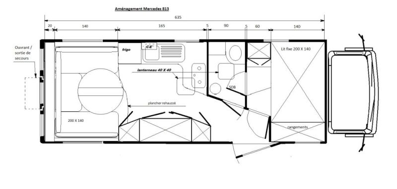

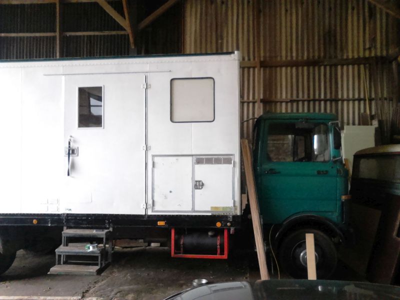

je vais vous mettre ici en vrac des photos du camion lors de son avancement, si vous avez des question, allez-y
le dernier plan d'aménagement en date
aménagement 813 Proteus.jpg (32.4 Kio) Consulté 10792 fois

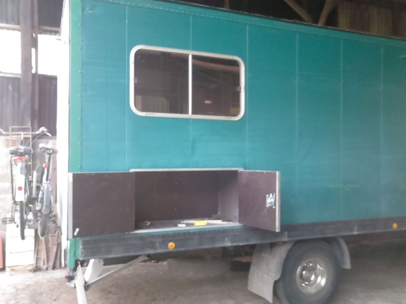

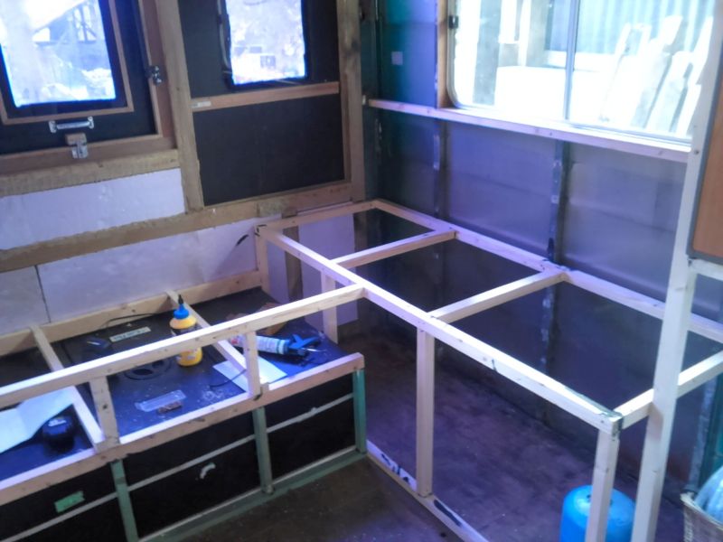

Construction des coffres accessibles de l'extérieur, il y en a 5 en tout, j'ai à chaque fois récupéré la tôle découpée pour en faire les portes
D'abord les coffres sur l'arrière de la caisse sous les banquettes du coin repas:

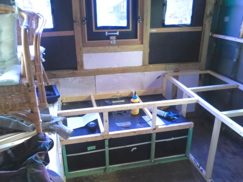

Messagepar Proteus » 01 PMvMer, 21 Fév 2018 15:06:37 +000006Mercredi 2009 040340

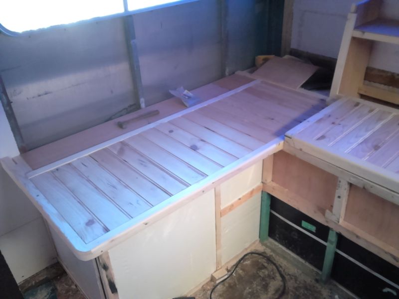

les coffres vus par l'intérieur.
un coffre de chaque côté, uniquement accessibles de l'extérieur donc, et au milieu les trois résés d'eau pour une contenance de 300 litres posés sur le plancher, avec au dessus un petit coffre sous l'assise, qui lui ne sera accessible que de l'intérieur
Ces coffres sont isolés par des panneaux de 30 mm de plaque de PUR, pris en sandwich entre un lambris à l'intérieur de a caisse et des plaques de CTP bakélisé à l'intérieur des coffres
je connais des curés que ça va gonfler, mais l'intérieur de mon camion est en lambris partout. facile à poser et pas cher :lol:
par ailleurs, sur la tof ci-dessus, vous voyez aussi le début de la pose des volets d'obturation qui s'adaptent normalement sur des fenêtres de toit "Velux".
Ici, c'est de l'ersatz acheté chez Aldi,pas vraiment bon marché mais c'est propre.

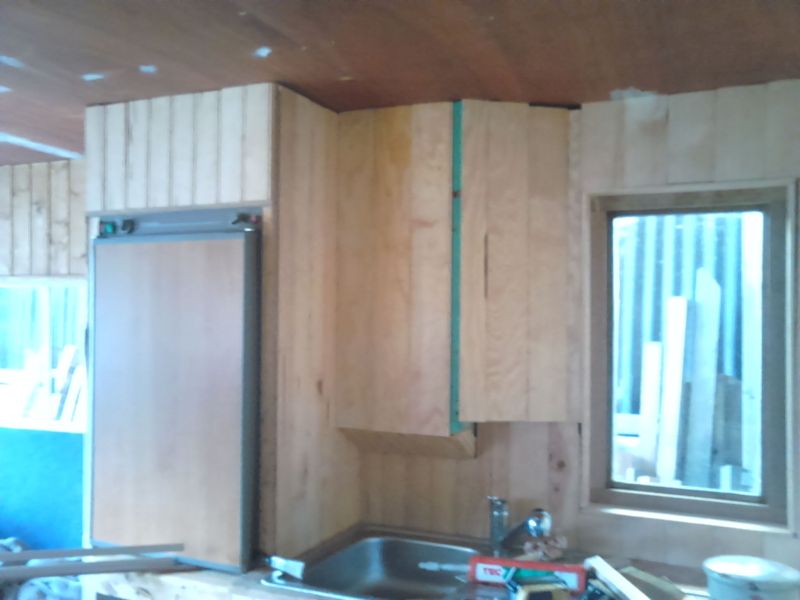

Messagepar Proteus » 01 PMvMer, 21 Fév 2018 15:19:21 +000019Mercredi 2009 040340

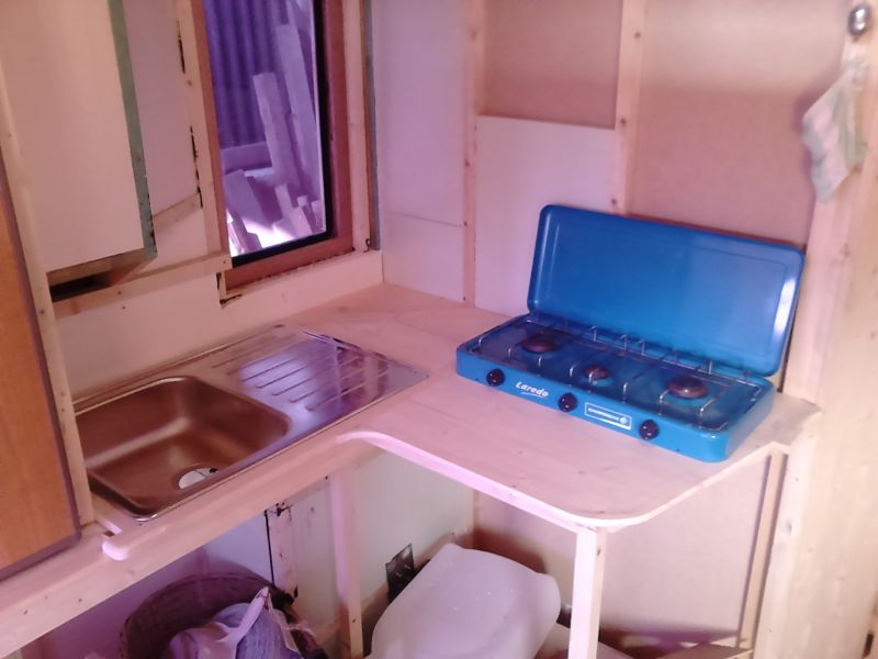

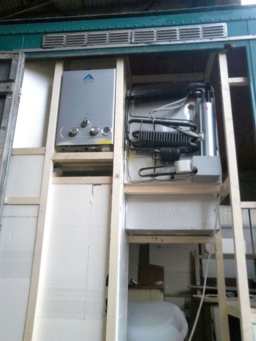

côté cuisine, qui n'est pas encore achevée, l'évier et la taque Camping-Gaz trois becs (récupérée dans la rue, vouais, je fais les poubelles). Un tas de tiroirs vont venir dessous. a gauche de l'évier, le frigo trimixte monté sur colonne
vue sur le cul du frigo, conté condenseur, avec chauffe-eau instantané "fastar" 7l/min, les deux appareils sont insérés dans un coffre étanche qui empêche l'accès des gaz brûlés à l'intérieur de la caisse

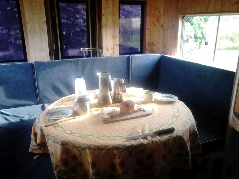

la table du coin repas est ronde, avec deux abattants comme sur les petits voiliers, et elle est amovible d'un seul morceau avec le pied qui vient avec.

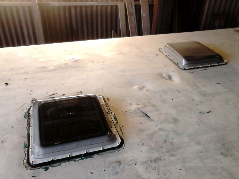

Deux lanterneaux ont été ajoutés sur le toit, celui de gauche sur la photo est situé au dessus de la taque de cuisson, et l'autre donne de la lumière et de la ventilation dans la SDB

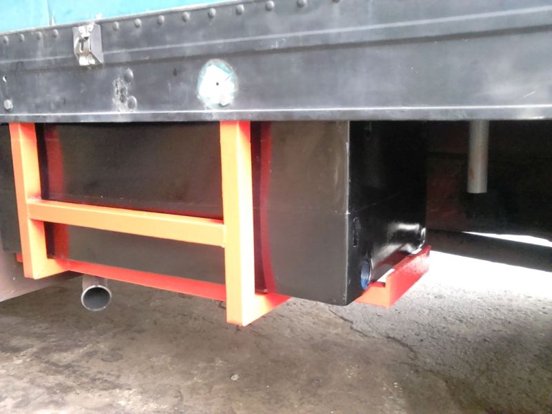

Réservoir de Webasto séparé, trente litres de capacité. Cadre soudé avec des tubes carrés récupérés dans la caisse.

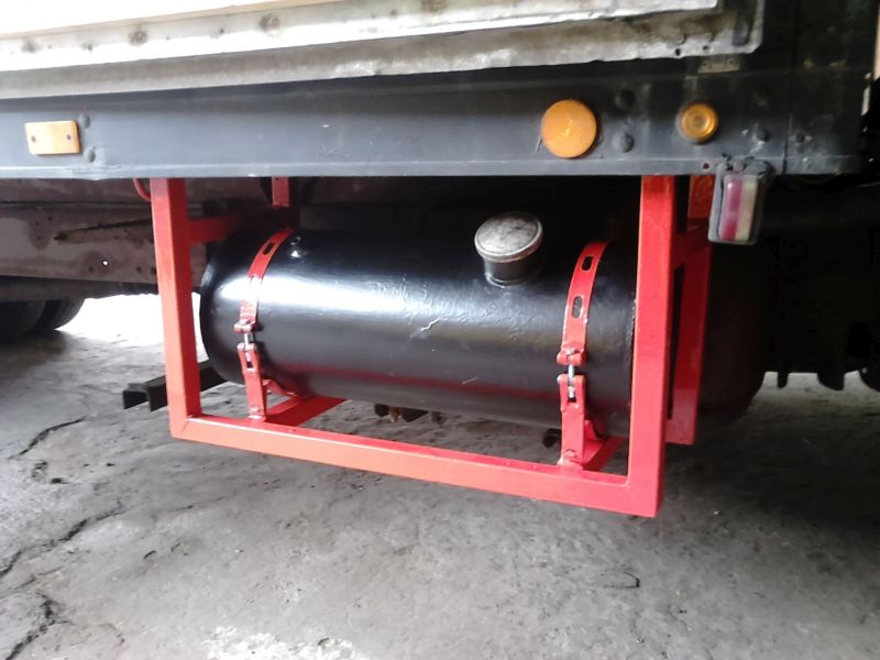

Réservoir des eaux usées, 130 litres, cadre maison également.

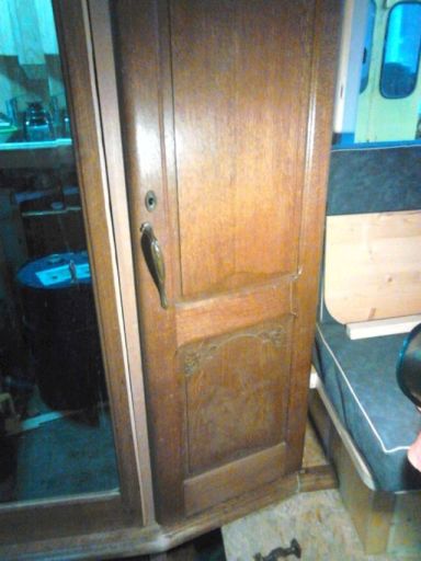

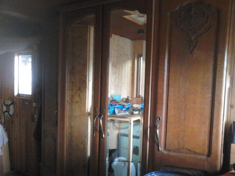

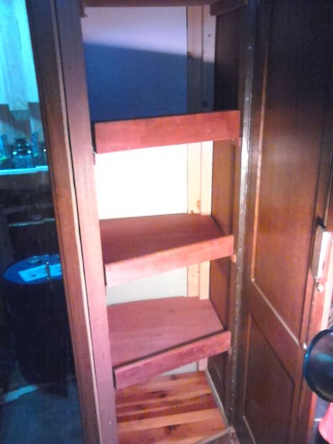

La penderie/armoire en bois récupérée sur la rue, j'ai coupé la structure de ce meuble et posé les deux portes extérieures suivant un angle permettant un passage plus facile vers le coin repas.

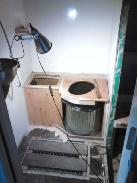

grand coffre sur l'avant de la caisse,sous le lit, coffre traversant et accessible des deux côtés.
la SDB, avec toilette sèche et douche.
toilette sèche.jpg (47.71 Kio) Consulté 10747 fois

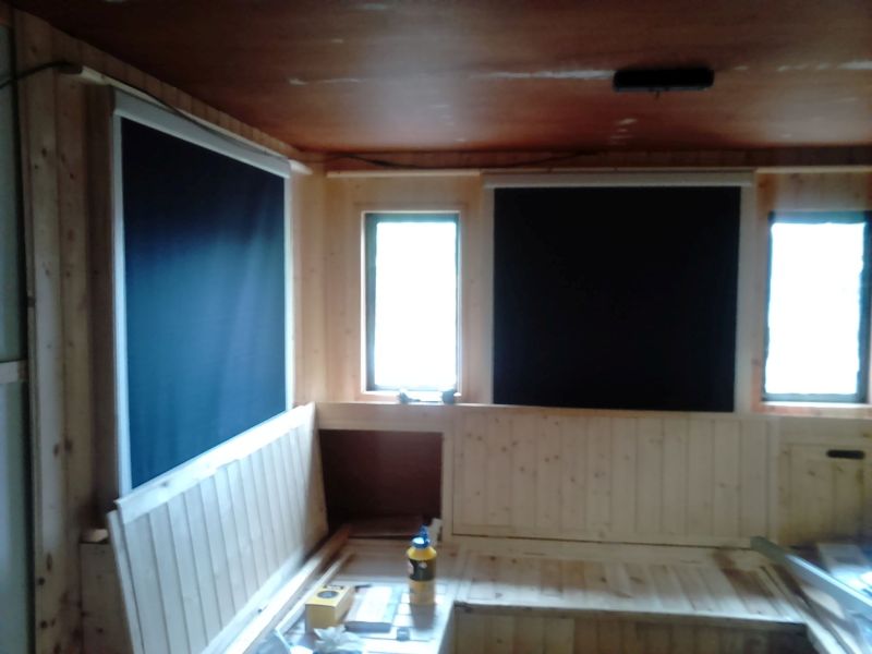

nous voila quelques mois plus tard.

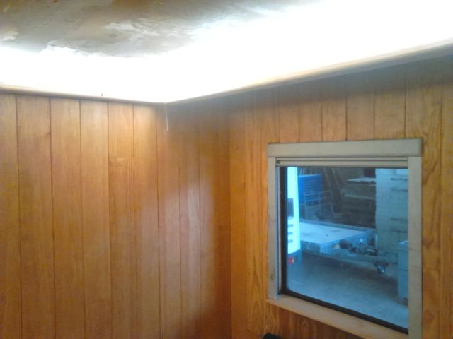

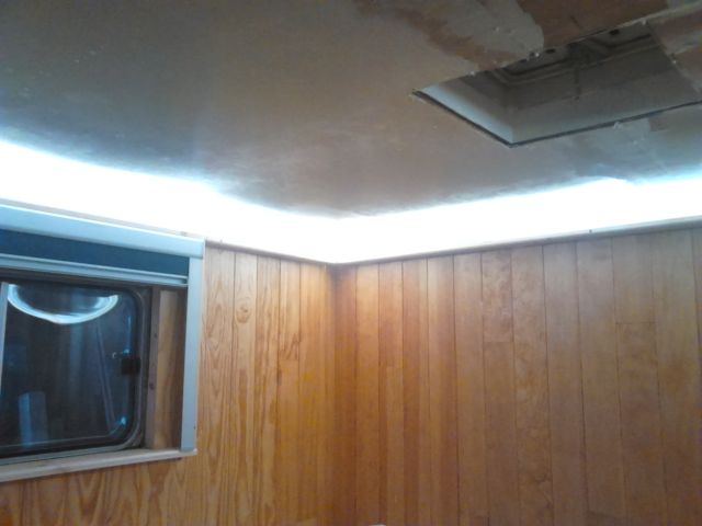

Là, je me suis concentré sur la chambre à coucher, la "cabine du propriétaire" comme j'aime l'appeler.
Je me suis enfin trouvé un dernier "store" à Vélux chez Aldi il y a quelques mois d'ici, il aura fallu qu'une nouvelle promotion apparaisse sur le folder toutes boites, store que j'ai posé identiquement aux autres, et là, ce matin, j'y ai mis (enfin) l'éclairage indirect en ruban led de chez "Action", 15 balles le bout, ça claque !
Vos yeux acérés auront remarqué que le plafond était pas fini, c'est corrèque, j'attendais d'avoir la lumière pour pouvoir le finir proprement, ponçage, mise en peinture, etc...
Les deux chiens pendant que je me fais crever :lol:

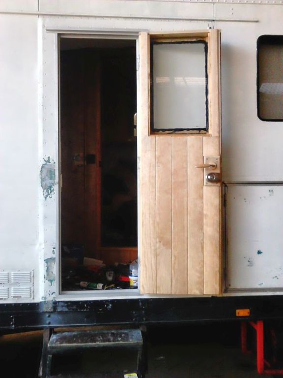

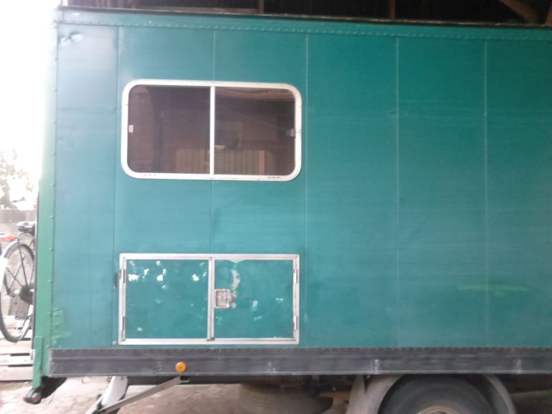

Pour le reste, construction d'une porte dans la porte, j'en ai parlé ici:
viewtopic.php?f=21&t=27309&p=574863&hilit=porte+lat%C3%A9rale#p574863
