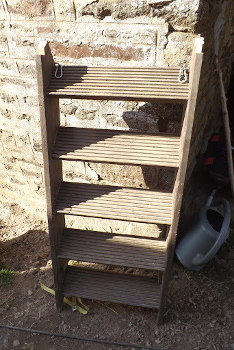

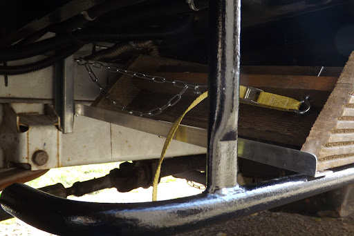

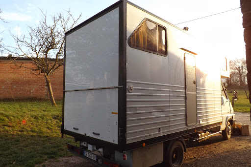

un peu de nouveau:
- claquement à l'avant non résolu!
- roues qui rentrent vers l'intérieur non résolu
Sinon:
- changement de calandre et peinturlurage noir tout autour de la caisse:
- comme je ne me trouvais pas assez lord, j'ai rajouté une 2ème réserve d'eau :D
- l'escalier a perdu 12 cm de largeur pour se caler au dessus du réservoir (le but étant de faire sauter le porte vélo/escalier pour pouvoir ouvrir le coffre à n'importe quelle moment)
J'ai donc fait fais un système de glissière pour le caler, ensuite chaine et sangle pour qu'il ne bouge plus.
à suivre, installation du 3ème panneau solaire et normalement du porte vélo ("à coulisse"), en terme de poids, c'est tendu mais fais chier de ne pas avoir de vélo...

Messagepar el'bougnat » 01 AMvVen, 21 Mar 2014 08:27:08 +000027Vendredi 2009 040840
Yep,
Nikel le tour de la caisse en noir, ça rend bien ;)
