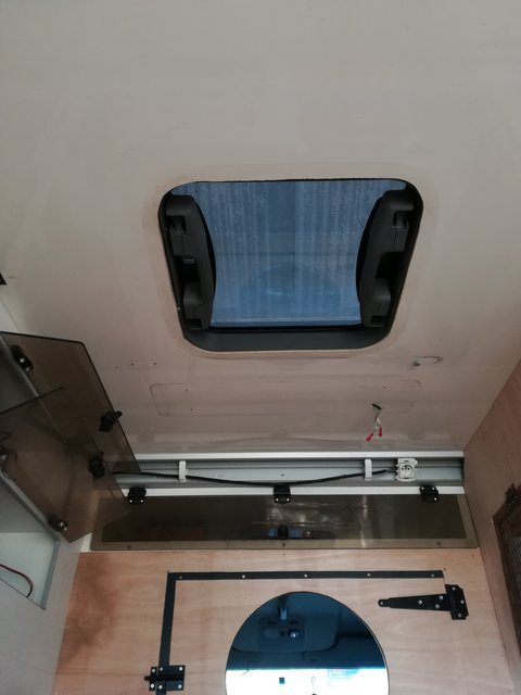

Parcequ'aujourd'hui c'est lanterneau !
Celui d'origine fuyait, j'ai pas réussi à le réparer, ce n'est pas un problème de mastic poreux mais il se fermait tellement fort que le joint caoutchouc ne faisait plus son taff. J'ai tout essayé et finalement le plus simple à été de changer le lanterneau. (je dis ça mais c'est pas fait)
L'ancien en cours de démontage.. J'ai pété 4 lames de cutter pour enlever le sika :evil:
Le nouveau fiamma 50x50
chatertone

Messagepar chatertone » 01 PMvDim, 27 Fév 2022 16:20:59 +000020Dimanche 2009 040440
C'est dimanche, t'es là, au soleil, tranquille, t'as fini de découper proprement l'emplacement du lanterneau, t'as tout préparé pour le poser, t'as sorti le camion du hangar, tu dois poser le lanterneau avant lundi...
Tu rassembles tout le matériel pour poser le nouveau fiamma, heureuse de faire partie de la team 50x50 crystal..
QUAND SOUDAIN
tu t'aperçois que tu as paumé les vis qui permettent d'assembler le cadre intérieur et exterieur
Tu passes 1 heures à faire tes poches, les cartons, les poubelles, les caisses à outils, le frigo, sur le toit...
QUAND SOUDAIN
Tu réalises que fiamma est trop pauvre et désœuvré pour t'offrir les 9 vis qui vont avec le lanterneau qui vaut un avant bras.
Génial.
Voilà
Je vais coller un bout de bâche :mrgreen:
