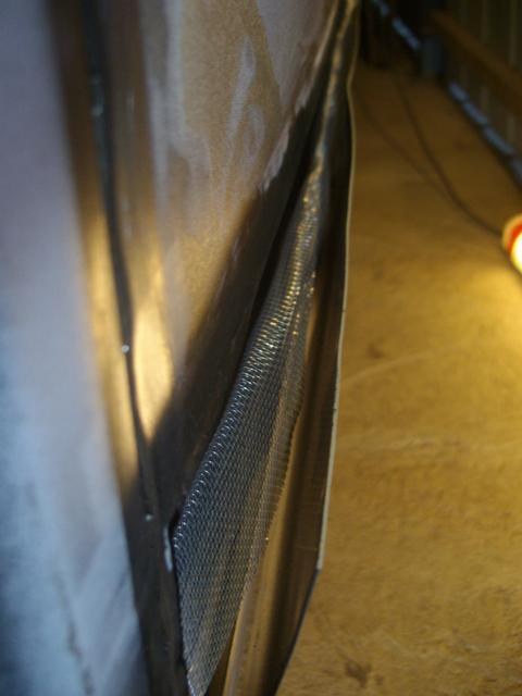

l'été fou le can, alors voila un aperçu de ce qui c'est fait malgré de nombreuses sollicitations du soleil. cela n’aura échappé à personne qu'une découpe a été faite entre mes supports de feux et mes passages de roue
je vous présente mes ailes arrières !
et les greffons déjà en préparation
et c'est parti pour découvrir la vérité à gauche
et à droite, c'est pas mieux
avec en plus ce détail dont j'ai du mal à me souvenir. pourtant cela n'a pas du se faire dans la douceur
je me souviens que le remplissage de la cuve devait se faire ici...
alors quand on peut,on vas se servir
sinon c'est la création de la main de celui qui me fait du bien
et rarement ce genre de bouchage
et dans l'élan, on a fait un peu de place
voila
parait que sans eux,c'est plus facile pour venir écarter et gratter ici
comment voulez vous imaginez qu’un peu de dentelle donne ce genre de point de vu
cela ouvre aussi des vues sympathiques sur les montants arrières
qui ne font pas leurs ages
ça bouste l'envie de continuer
à protéger ce qui peut l’être
et à partir sur son propre chemin. les six vis soudées ne sont pas la pour prendre la pièce plus facilement.
mais pour créer une aération basse discrète
et faciliter l'écoulement de la condensation. dit comme cela, on se laisse à penser que ça vas être efficace...
je préfère refermer que discuter le sujet.
pour revenir sur les ailes
restait encore a combler tous ces trous
