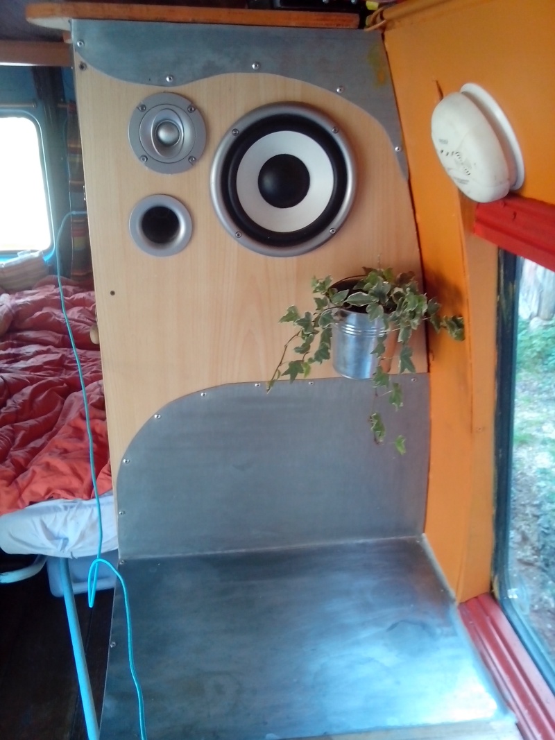

Bin je sais pas du tout combien consomme mon système de son ! mais c'est sur que quand il fait vraiment pas beau, faut pas que je tappe trop dedans ! ;) Image
Alors le zinc, la je les fixer avec des visses, ( faut mettre un papier journal si tu le pose sur de l'OSB ou CP sinon ca va le ronger par dessous ! ) sinon tu peut le coller au sika ou souder l'ensemble des pièces pour que ca puisse pas bouger !
Le zinc c'est vraiment sympa, on peut faire plein de truc, de forme ect.. la seul limite ( pour moi en tout cas ) c'est le prix, 60e la feuille .. :evil:

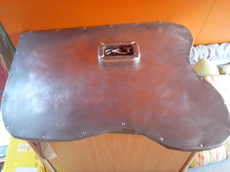

Messagepar JahSon » 01 PMvMer, 11 Mar 2015 12:51:05 +000051Mercredi 2009 041240

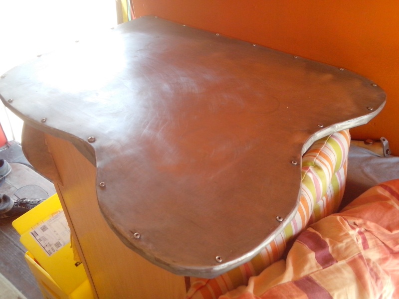

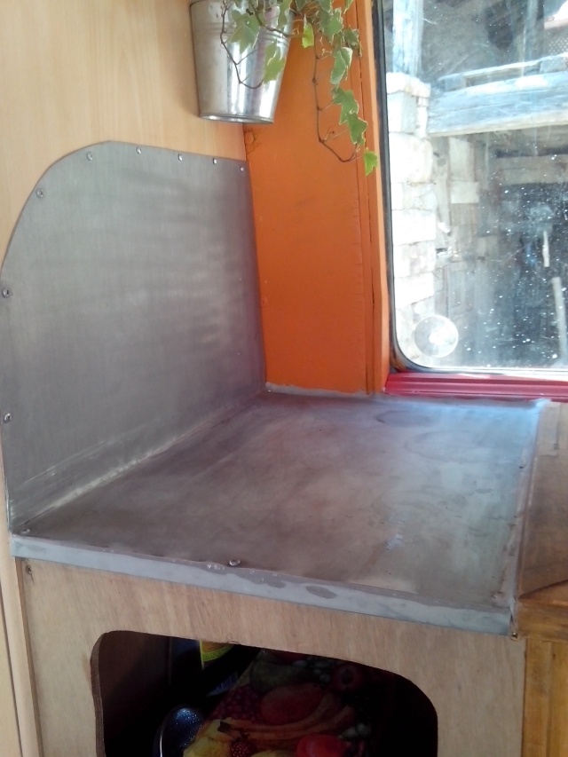

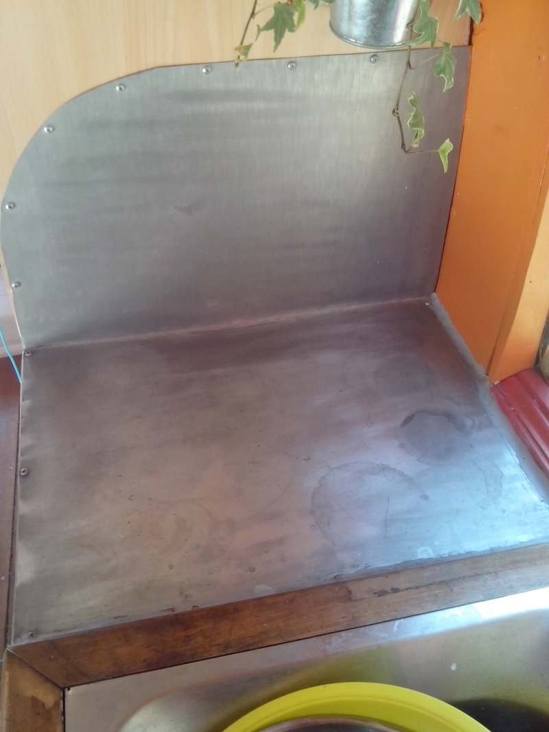

détaille de la zinguerie en photo :
Moins jolie de prés hein ! :mrgreen: avec l’expérience, je ferai différemment, mais ca ira comme ca ! ;)

Messagepar Fab&Gwen » 01 PMvMer, 11 Mar 2015 12:56:11 +000056Mercredi 2009 041240
Ben ouai ca le fait pis ca va se patiner :D

Messagepar shpakwa » 01 PMvMer, 11 Mar 2015 14:13:54 +000013Mercredi 2009 040240
Même de près sa le fait grave je trouve (même si les vis ont pas la classe des rivets, ok je :arrow: )
Puis comme dit fab avec le temps sa rendra encore mieux

Messagepar Joystick » 01 PMvMer, 11 Mar 2015 15:19:26 +000019Mercredi 2009 040340
Trop classe ce petit 208d.
C'est dingue comme ça change de passer de vert et violet à rouge et orange ! Très beau !
Puis nickel l'aménagement que tu as fait !

Yep Shpakwa ! J’avais pas pensé au rivet !!
Du coup.. j'ai mit des rivets! :mrgreen: ca fait moins d'épaisseur, moins chiant a laver et plus sympa ! dommage que j'ai pas de rivet cuivre ca aurai été nikel je pense ! ;)

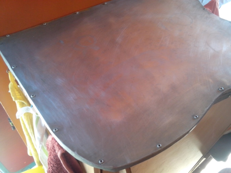

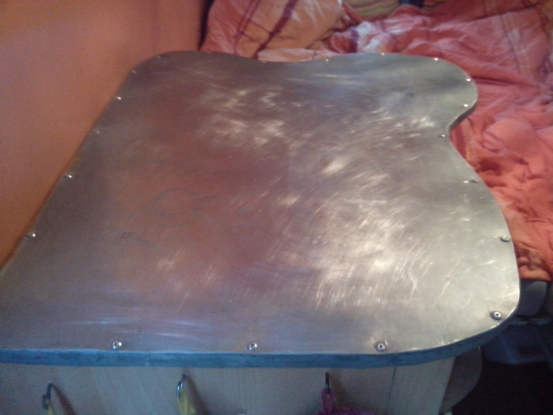

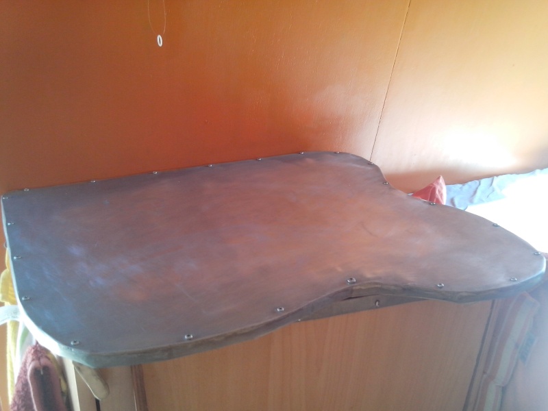

Messagepar JahSon » 01 PMvMer, 11 Mar 2015 19:02:45 +000002Mercredi 2009 040740
Yep voila les photos :
5hoko a écrit:ben j'aime assez bien le rendu pour ma par ! et tu gere comment l'angle ? tu martele ?

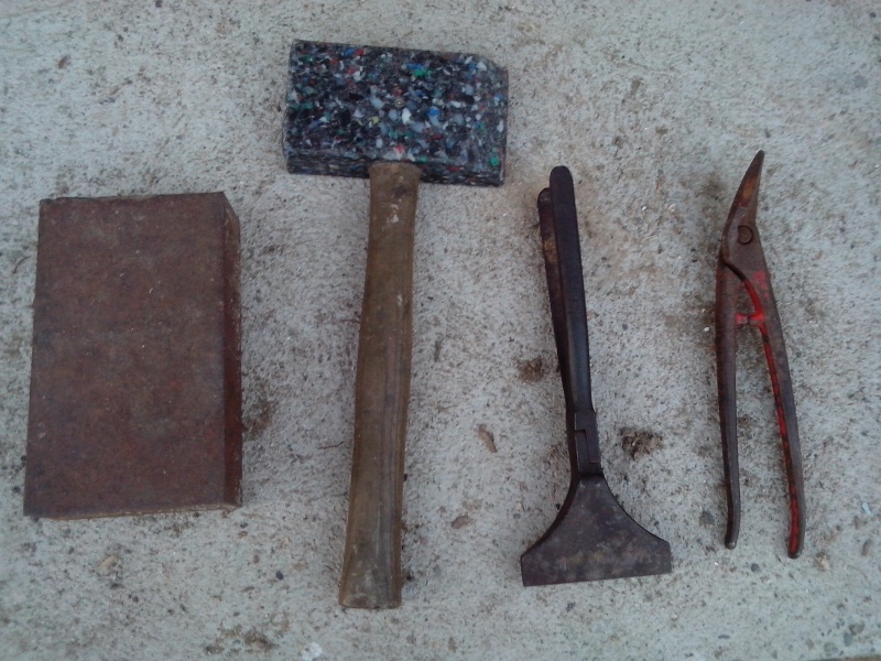

Alors pour l’arrondie du plateau j'ai rapporté une pièce que j'ai souder tout le long( puis limer pendant 3H :lol: ), sinon pour le gros angle en dessous du pot de fleur, normalement tu utilise une plieuse a zinc, tu plie tout d'un coup a l'angle que tu veut ( plieuse numérique c'est le must ou plieuse manuel) mais en Ariège j'ai pas trouvé de plieuse.. :evil: donc j'ai amorcé avec les pinces plate ( tu peut plié que 8cm de profondeur max ) sur les bords :
puis fini en martelant avec un marteau en teflon ( pour marqué le moins possible) sur un tas .. ca fait un angle légèrement arrondie mais c'est correcte, vaut mieux ca que des grosses marques de marteau :D

Messagepar Fab&Gwen » 01 PMvMer, 11 Mar 2015 19:28:21 +000028Mercredi 2009 040740
T'a soudé avec la grosse panne sur chalumeau comme pour les goutières ?
