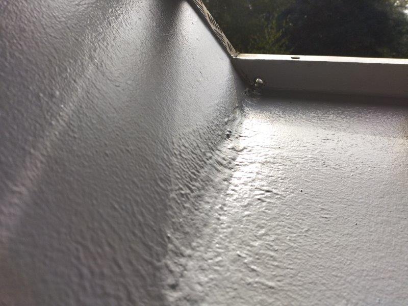

Messagepar badibulle » 01 PMvDim, 01 Oct 2023 18:39:40 +000039Dimanche 2009 040640
Fini la procrastination, demain c'est peinture arcathane truc chose.
Le toit est poncé, nettoyé, dégraissé, rejointé au Sika 11FC ( grec ou bulgare je sais plus, en tout cas j'espère qu'ils ont la même recette ces cons :roll: )
Et chaud du bulbe, je tente les photos dans la foulée :mrgreen:

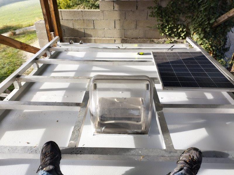

Messagepar badibulle » 01 PMvMer, 18 Oct 2023 16:08:21 +000008Mercredi 2009 040440

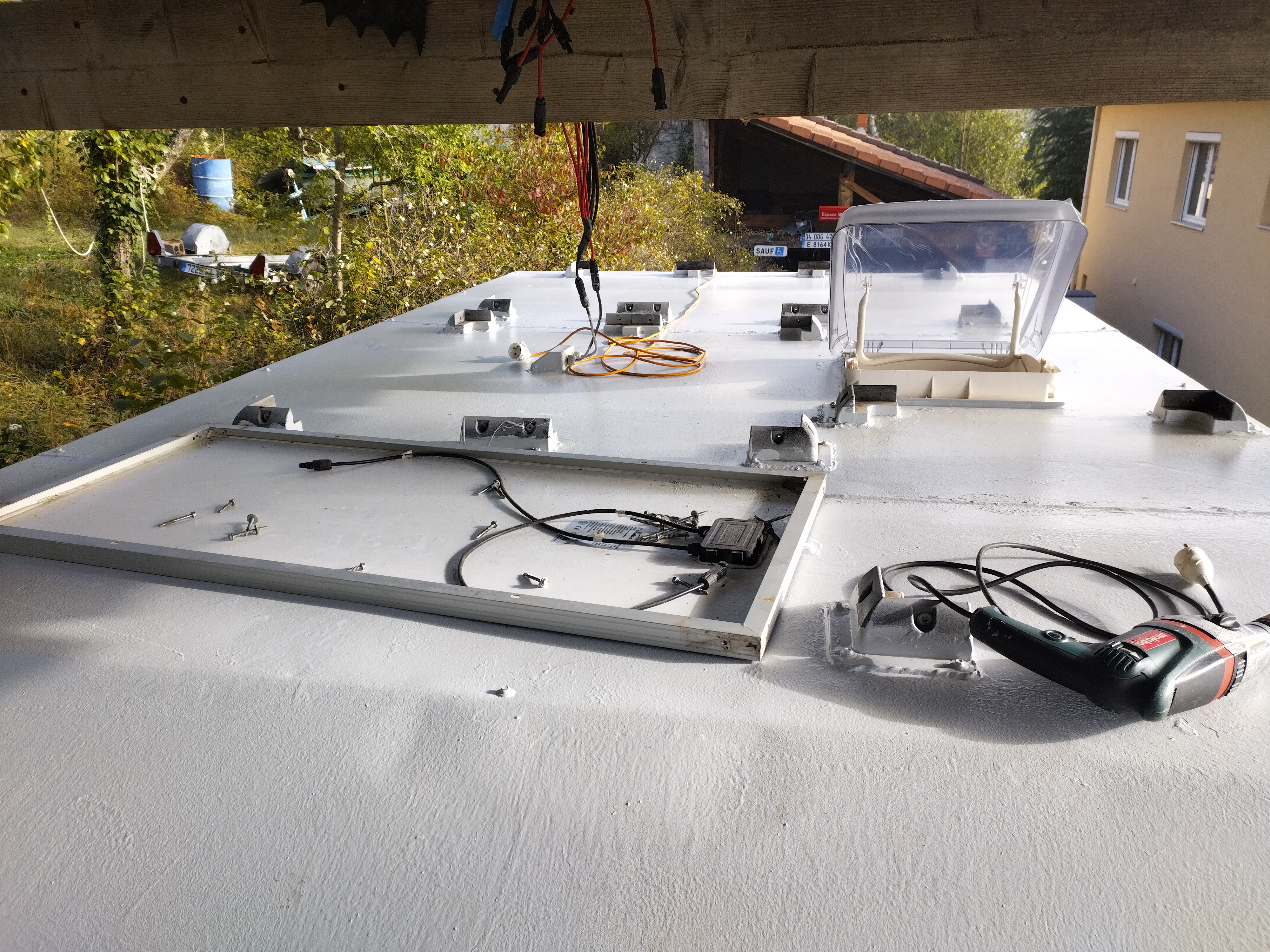

Voici le boulot de réfection du toit :
(pas de photos avant/après, juste "après")

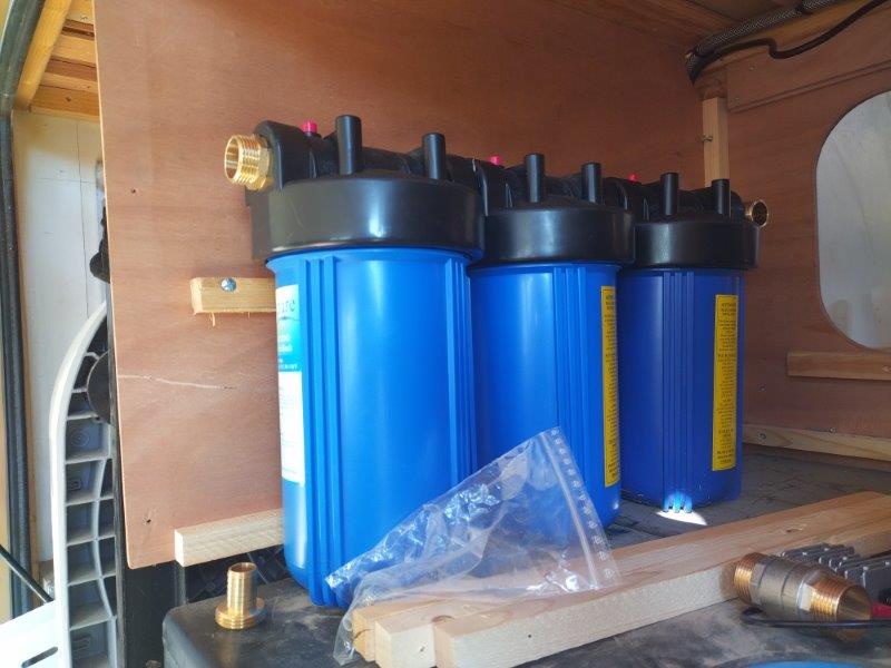

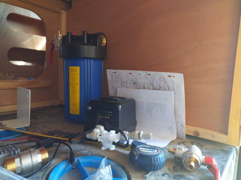

Et l'avancée de l’installation du système pour la filtration :
Je vais essayer de terminer ça avant que le froid n'arrive et me condamne à rester près du poêle ! :lol:

Messagepar DerricK » 01 PMvMer, 18 Oct 2023 17:34:03 +000034Mercredi 2009 040540
Joli ton système de filtration.
Tu as trouvé où ton matériel ?
Je suis un peu paumé sur la recherche, pas commodité j'imagine passé par Carapace avec du SW Aquatec .

Messagepar badibulle » 01 AMvJeu, 19 Oct 2023 07:41:43 +000041Jeudi 2009 040740
Hello !
regarde par ici :
http://www.mercotribe.net/phpBB3/viewtopic.php?f=24&t=46462
C'est le post dédié au système.
Je rajoute les liens ou endroits où j'ai trouvé le matériel.

Messagepar badibulle » 01 PMvJeu, 09 Mai 2024 17:49:17 +000049Jeudi 2009 040540
Hello !
Circuit d'eau : Ok !!!!!!
j'ai enfin terminé (vu que la pluie a daignée cessée !).
Forcément, quelques fuites à la mise en route (mais je commence à être habitué :lol: )
Et puis.... c'est le drame... 3 minutes d'absence et au retour, c'est l'inondation ! J'avais zappé qu'un raccord n'était pas fixé :twisted:
Toute remise, dans l'ordre, et ça fonctionne !
je peux donc pomper direct dans les lacs et les rivières et potabilisé en bout de ligne 8-)

tu as la photo au 18 octobre 2023.
Mon toit est tout propre et étanche en plus 8-)

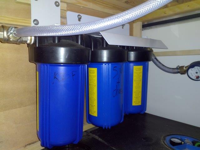

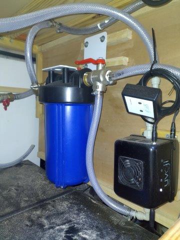

Messagepar badibulle » 01 AMvVen, 24 Mai 2024 07:05:06 +000005Vendredi 2009 040740
Hello,
Quelques photos des travaux de mai 2024 :

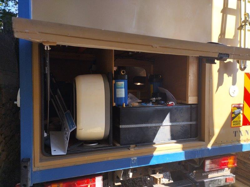

Filtration de l'eau de 30 microns à 0,1 micron avec cellule UV au remplissage (via pompage dans source extèrieure) et lors de l'utilisation dans la cellule.

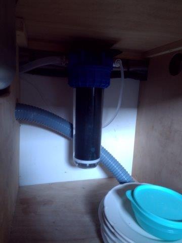

dernier filtre sous évier 0,1 Micron (eau potable)

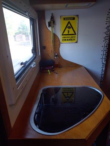

changement du plan travail, plaque de gaz et panneau mural avec prise USB

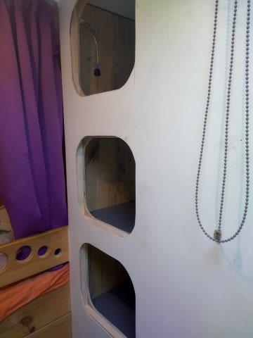

Modification de la salle de douche (suppression du WC fixe, transformation en placard 3 étages pour les enfants), reprise de la douche, et pose dans la douche d'un WC sec mobile avec séparation d'urine (vu le nombre de douches prises, autant optimiser cet espace !!)
