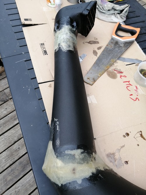

Une petite photo du futur snorkel
Une première à la fibre de verre. En y allant doucement ça se passe.
Le premier angle est un peu trop fuyant et s'écarte du montant du pare brise quand je le positionne.
Je vais devoir rajouter de la tige filetée et bourré de sika pour "fermer" entre le snorkel et l'aile.

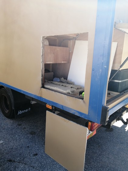

Je vais poser une porte de soute en plus.
Vu que la caisse est déjà isolée plaquée.
Je m'y prends par quel sens ?
par l'intérieur plaquage/iso/caisse ?
par l'extérieur caisse/iso/plaquage ?
J'ai la crainte de trop en arracher :roll:

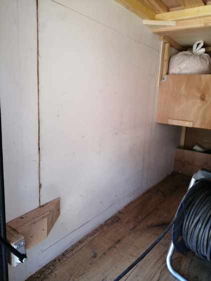

Tu fais ça avec quoi ? scie circulaire ?
Si oui pour pas tout arracher tu peux faire les deux, par l'extérieur et par l'intérieur.
Scotch de masquage, traçage extérieur, un petit trou bien perpendiculaire aux 4 coins, traçage à l'intérieur.
Une coupe intérieur sur l'épaisseur du placage +1 ou 2 mm.
Une coupe extérieur sur l'épaisseur de la caisse +1 ou 2 mm.
Et ensuite coupe isolation et structure s'il y a.
Si tu coupes bas sur la caisse fait gaffe, sur la mienne ya un profil en ferraille sur15-20 cm à l'intérieur.
Le truc auquel faut faire attention aussi c'est de pas choper une (des) vis. :?

Messagepar badibulle » 01 AMvVen, 12 Mar 2021 11:52:50 +000052Vendredi 2009 041140
Pour l'outillage, c'était ma question 2 :lol:
Le circulaire sera la mieux je pense...
Scie sabre impose de couper les deux à la fois... donc plus chiant...
Je vais voir dans mes photos si il y a cette petite paroi métallique au sol.
Merci des conseils !

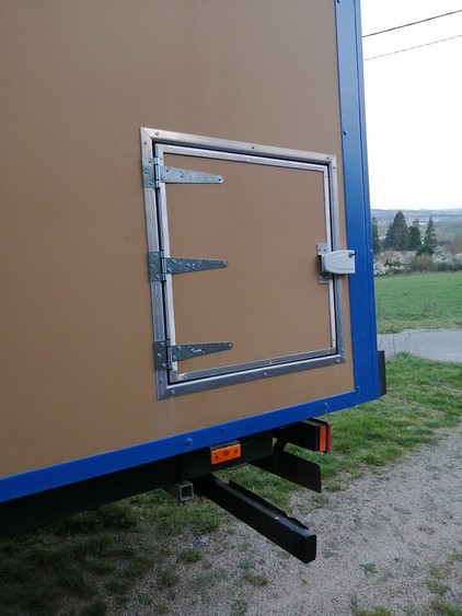

Messagepar badibulle » 01 PMvMer, 24 Mar 2021 16:32:47 +000032Mercredi 2009 040440
Ola !!
Quelques travaux en cours sur le Papo :
Création d'une nouvelle porte de soute sur le côté, car avec le porte vélo en place, la porte de derrière se trouve condamnée...
Découpe par l'intérieur avec un petit outil dont je ne connais pas le nom qui a une lame vibrante...
Découpe de l'extérieur scie circulaire et meuleuse (et oui Loiso, il y avait bien un montant en métal sur le bas de la caisse, et petite frayeur quand les étincelles sont parties dans la laine de bois !!!!!! ça prend vite feu !

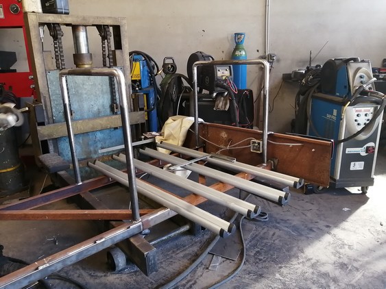

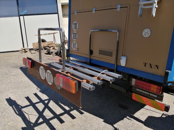

Modification du porte vélo :
La plaque des feux est remontée car trop basse avec le porte à faux, ça raclait le sol dans les épingles...
Et du tube pour venir sangler les vélos correctement (la photo est trompeuse, mais la plaque de faux est au même niveau que les rails)

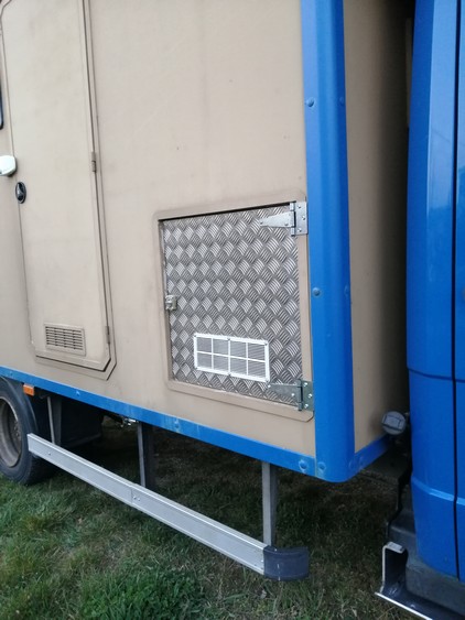

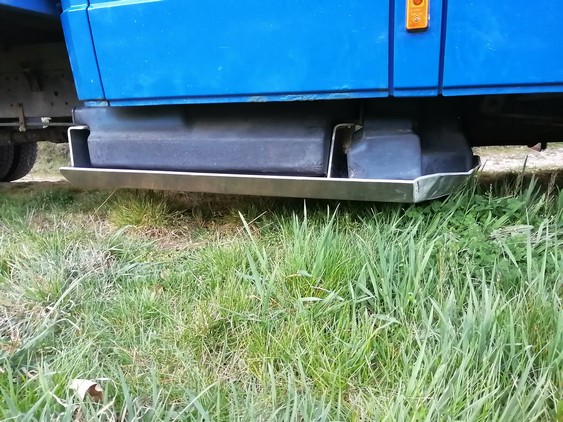

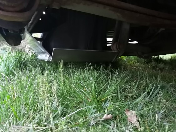

Portillon gaz :

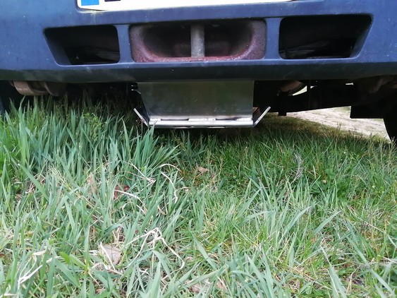

protection des réservoirs de carburant et ad-blue
sabot de protection du carter d'huile
et la nouvelle trappe de soute terminée

Messagepar rsgqkweekkk » 01 AMvSam, 03 Avr 2021 10:14:57 +000014Samedi 2009 041040
héhé elles sont chouettes ces protections paris dakar! C'est une impression, l'herbe est haute ou ca ta laisse pas une garde au sol tres importante?

Messagepar loiseleur » 01 AMvSam, 03 Avr 2021 11:02:16 +000002Samedi 2009 041140
Vrai que ça paraît près du sol.

Messagepar badibulle » 01 PMvSam, 03 Avr 2021 20:07:47 +000007Samedi 2009 040840
I étais gare en pente et la tondeuse est pas encore sortie.
Mais c est vrai que la garde au sol est un peu réduite avec la pose du sabot.
On devait pouvoir rehausser le camion en calant sous sous les lames, mais non... Il y a une sorte de pige pour centrer les lames, du coup pour insérer une cale, c est la misère...
Du coup, c est pas grave, je taperai plus de cailloux !!

Messagepar -(KeSaK)- » 01 PMvDim, 11 Avr 2021 12:30:13 +000030Dimanche 2009 041240
t'as utilisé quoi comme profilé pour la porte de ta soute? il y a du joint?

Messagepar badibulle » 01 AMvMar, 24 Jan 2023 09:41:37 +000041Mardi 2009 040940
-(KeSaK)- a écrit:t'as utilisé quoi comme profilé pour la porte de ta soute? il y a du joint?
Presque dans les temps pour répondre...
Deux profilés en L soudé ensemble pour en faire un U aux bonnes dimensions.
Les joints n'étaient pas fait sur la photo.
Maintenant c'est bon.
