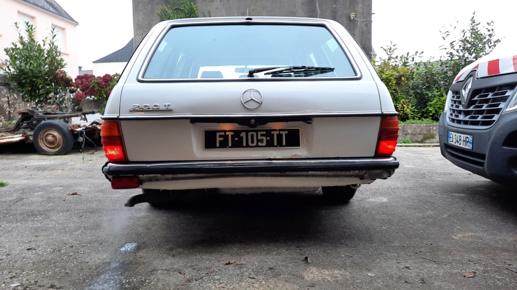

ptite new sur la 200T, maitre cylindre de frein changé (il m'a laché au bout de 100 bornes ...), courroies changées, vidange moteur et filtres faits et passage à sa nouvelle immatriculation !

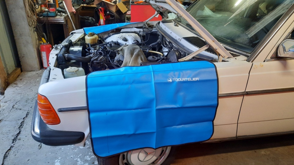

j'ai trouvé ces ptites protections sur mecatechnic, ça coute 3 fois rien et ça évite de dégueulasser la carrosserie

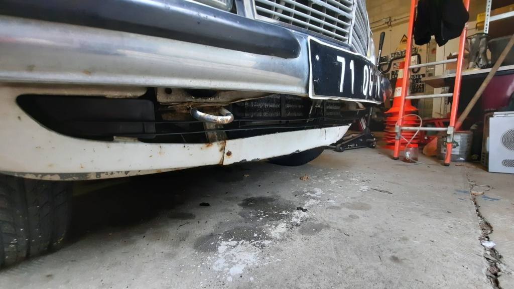

changement des ailettes en plastique devant le bas du radiateur qui étaient sèches et cassées :
ptit shooting photo :)

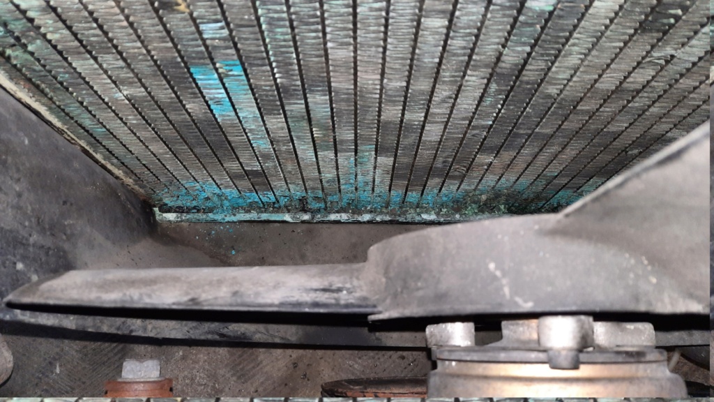

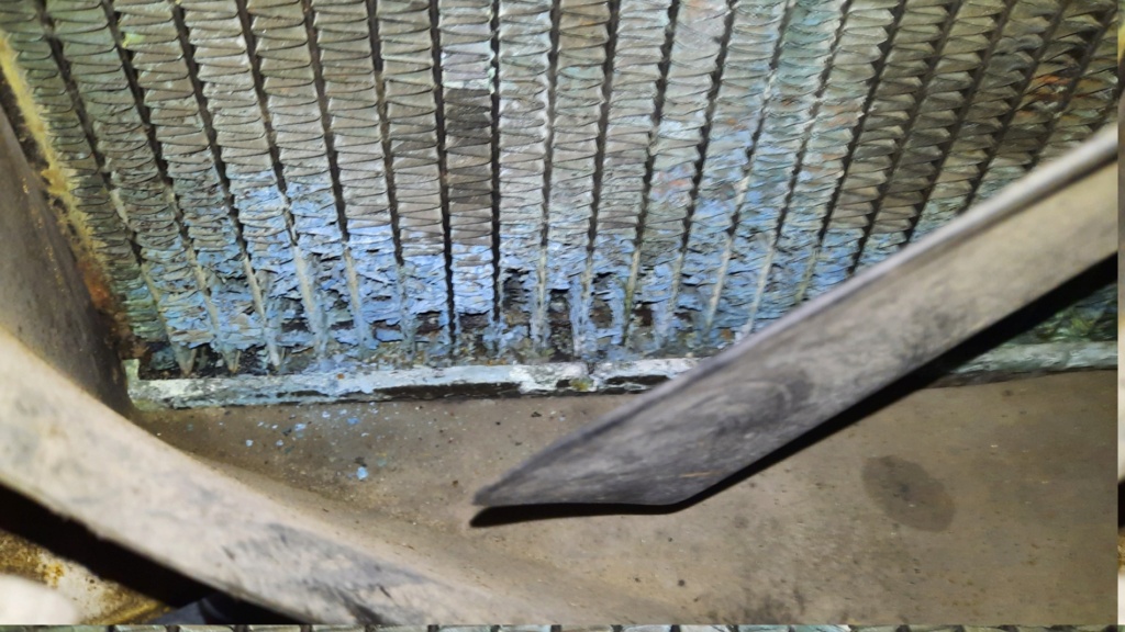

changer le radiateur car j'ai découvert ça aujourd'hui, je l'ai déja commandé, en espérant qu'il arrive avant vendredi ... :

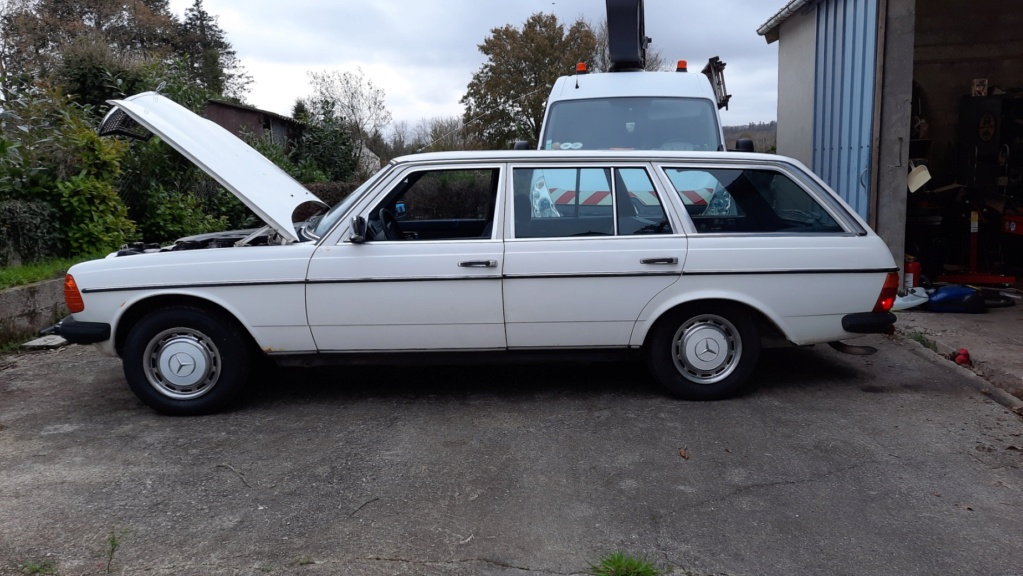

la W123 break
: je l'avais mise en vente mais la moderne me fait crasse sur crasse .... donc pour le moment je garde.
le nouveau radiateur est place, c'est déconcertant de facilité pour le remplacer :oops:

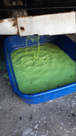

déjà j'ai commencé par vidanger en enlevant la durite du bas et du haut, bah vlà la couleur du truc ! on dirait du flan à la pistache liquide :lol:

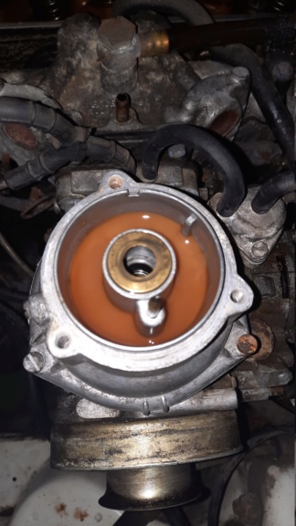

ensuite j'ai controlé mon carbu, la cuve d'huile ATF était vide, c'est assez drole de l'huile de boite auto dans un carbu mais bon .... la membrane est en bon état , encore souple et pas percée, depuis que j'ai tout nettoyé et rempli d'huile, le ralenti est encore meilleures et les reprises plus franches sans accoups:

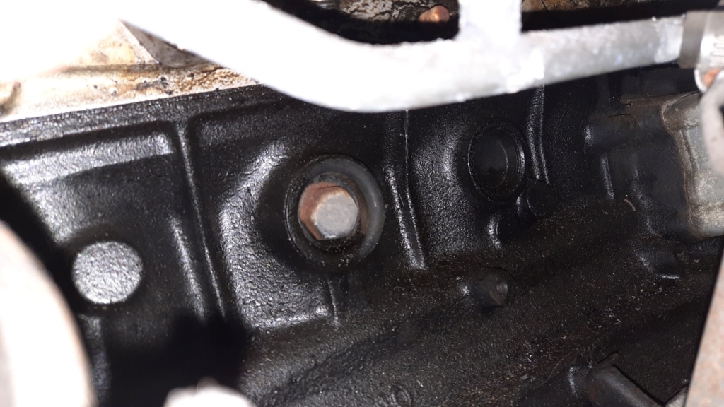

impossible de desserrer l'écrou de bloc moteur pour finir de vidanger le liquide de refroidissement, il est à moitié à arrondit et conique, la douille de 22 ripe dessus et la 21 ne rentre pas, du coup j'ai aspiré tout ce que je pouvais par le trou sous le calorstat avec un tuyau et ma bouche :mrgreen:
