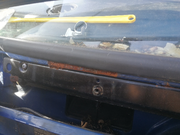

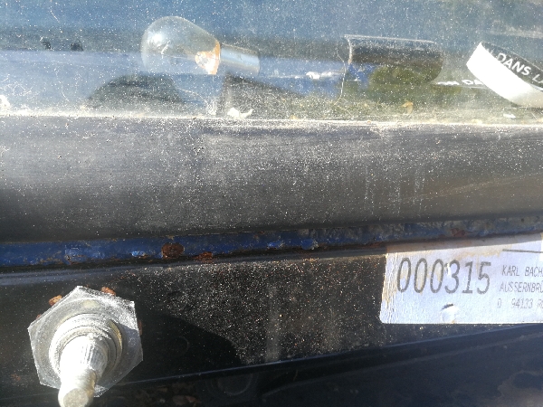

Sinon, J ai découvert que le contour de pare brise avait bien de la rouillé...

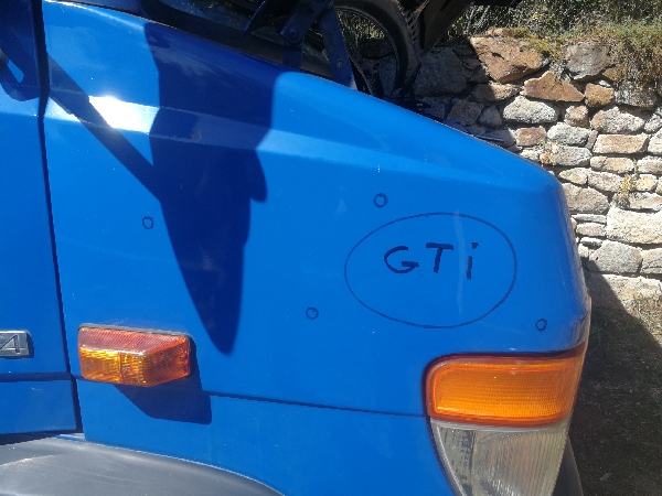

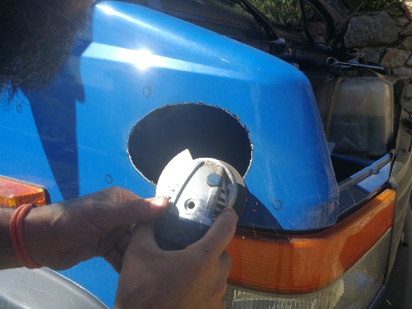

Ensuite on a commencé à adapter le snorkel. Bon, C est pas gagné ! Le gabarit fournit n était pas bon et on a fait des trous en trop... Va falloir reboucher à la fin...

le retour des aventures de Papo! Tant que t'essai pas de le démarrer tout devrait bien rouler :mrgreen: raah désolé, trop facile j'ai craqué.
L'appelation gti gros truc injecté lui va comme un gants, je suis déçu que finalement n'ayant pas put l'effacer et que tu fut obligé de couper autour..

Et pour la pose du snorkel, ayant pris de l'adapatable puisque Lemonnier (boîte du ch'nord ne faisant que du mog) a refusé de me donner des informations sur les snorkels des mog UXXXX alors que je voulais l'acheter chez eux... Je vais m'en voir ! (enfin, pas vraiment moi, mais mon pote :lol: )

Messagepar AntoninT2_814 » 01 PMvDim, 20 Sep 2020 12:51:52 +000051Dimanche 2009 041240
J'ai eu le même problème sur la baie de pare-brise 814, le joint de la partie haute du pare-plaqué mal et l'eau s'y est gentiment infiltrée, pour re sortie en bas….
