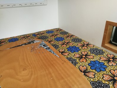

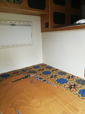

Les banquettes du salon en véritable Wax (ramenée en 2010 qui attendait sagement) :

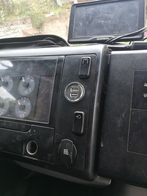

Ajout d'une prise allume-cigares et USB :
L'allume cigare d'origine ne marchait plus et était mal placé, derrière le comodo, avec un truc un peu grand (la prise du GPS est fat) à chaque fois je m'accrochais dedans...

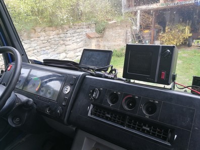

Et... non ce n'est pas une TV cathodique embarqué ! mais un petit chauffage d'appoint. Ne trouvant la source de mon problème de chauffage, pour passer l'hiver, voilà !!!

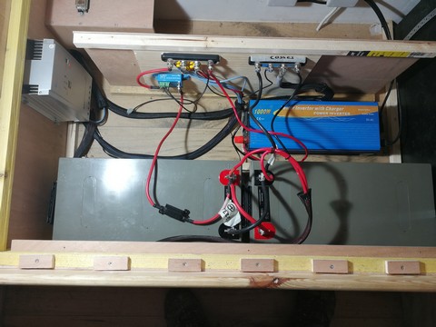

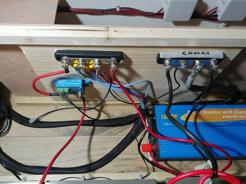

Messagepar badibulle » 01 PMvJeu, 13 Fév 2020 17:16:35 +000016Jeudi 2009 040540
SAlut !
Après plusieurs mois avec les batteries HS, j'ai enfin trouvé du temps pour monter les nouvelles !
2*220AH AGM Victron
Et rajout d'un "battery protect" Victron pour les au-cas-où des lampes oubliées....
Et le mieux, c'est que tout fonctionne !

Et le battery protect, je me suis mal exprimé : ça provoque une coupure complète en cas de tension trop faible sur les batteries.
