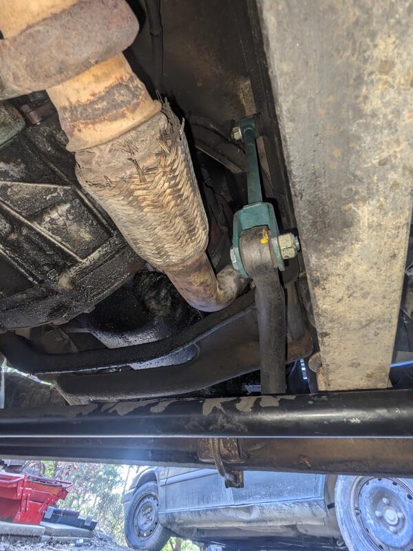

J'ai fini la réfection de la barre stab', j'ai galéré sur les silentblocs supérieurs des bielettes (en haut côté chassis quoi), je pense que c'était pas exactement la bonne réf, du coup j'en ai rentré un à la presse chez mon mécano mais on l'a abimé alors j'ai laissé le deuxième il avait pas tant de jeu
Oui j'ai retourné la vis qui risquait de frotter contre la lame quand j'ai vu la photo :lol:
J'ai peint les bielettes en vert camo mais prochaine pièce là dessous jpense que ça va partir en mode arlequin j'ai quelques bombes qui trainent ça me fait marrer.

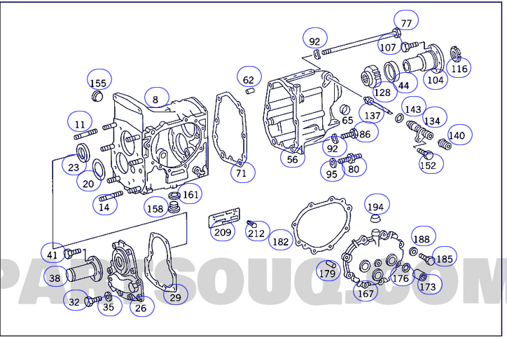

Concernant ma boite de vitesses, je viens de trouver une belle vue éclatée sur un site que je consulte plutôt pour PSA en général (partsouq.com) mais du coup je viens de voir qu'il y a un NUT, une noix en français. Enfin non c'est un écrou, le 116, autant il est juste dévissé, je saurais qu'en démontant mais il est 21h là.
Vue eclatee boite.png (258.99 Kio) Consulté 8509 fois
Et puis je viens d'effacer pas mal de trucs en allant vérifier, je remarque qu'il n'y a pas de roulement sur "l'arbre" de sortie de boite, le 104. Donc c'est probablement bien ce foutu écrou qu'est desserré, ou alors carrément le truc sur lequel 104 est censé se visser, j'imagine direct sur l'arbre? J'allais vous poser la question de la dépose du carter 56 mais du coup si y'a pas de roulement question répondue.

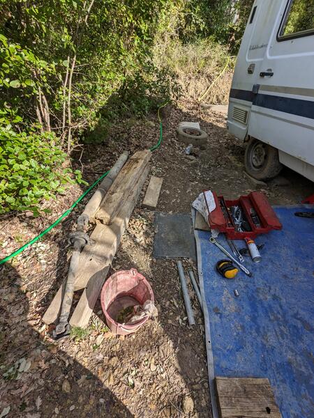

Messagepar matX34 » 01 AMvVen, 20 Fév 2026 11:55:57 +000055Vendredi 2009 041140
Bon il faisait un vent à tomber des arbres hier, mais du coup ça m'a empêché de tomber le mien... Je m'y suis remis aujourd'hui, bien cette fois ci, bâche sur boue avec sardines, camion à peu près droit et pas trop embourbé histoire de se glisser dessous:
Setup de boue.jpg (94.66 Kio) Consulté 8431 fois

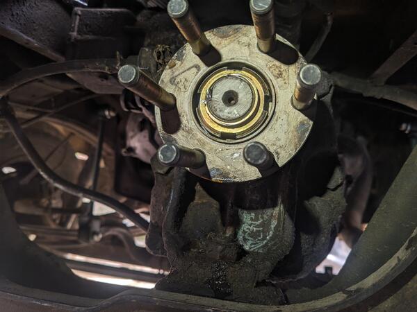

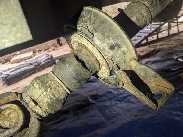

Je suis venu à bout de l'arbre sans trop de soucis, pour les écrous de flasque une clé de 15 de bonne qualité (ils sont petits, tendres, et serrés assez fort) et en tournant l'arbre une seule fois je suis venu à bout de tous. C'est sûrement plus compliqué quand l'amortisseur de couple est de l'autre côté, là au moins mes écrous sont derrière le support de boite et je peux les désserer tranquille.
arbre tombé.jpg (83.33 Kio) Consulté 8431 fois

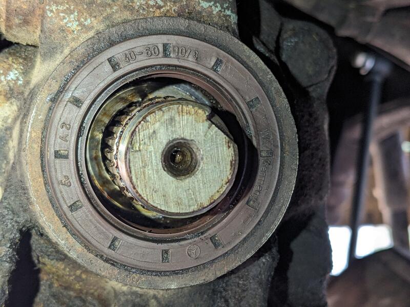

Et donc derrière effectivement pas de jeu au niveau de l'arbre principal, ce qui aurait été casi impossible au final vu comment la boite est conçue. Il y a un écrou spécial, je vais modifier une douille de 30 cet aprem pour pouvoir l'attraper, j'ai déjà refrappé la partie pliée en haut. Par contre ce que je trouve bizarre c'est qu'il y ait du jeu alors que le serrage a l'air défini par l'espèce d'arrêt frappé là, donc je sais pas trop à quoi m'attendre au démontage.
sortie de boite.jpg (99.42 Kio) Consulté 8431 fois

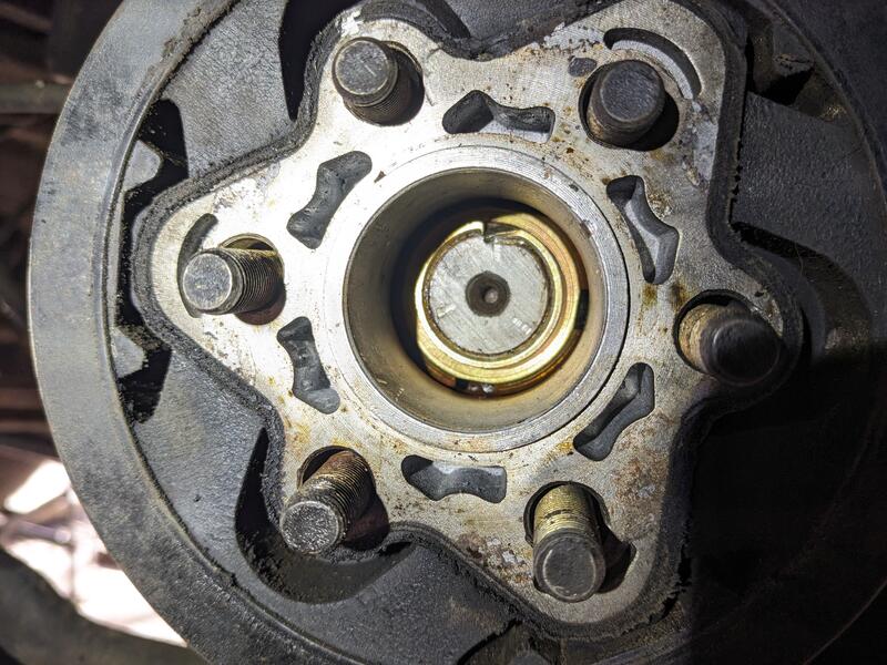

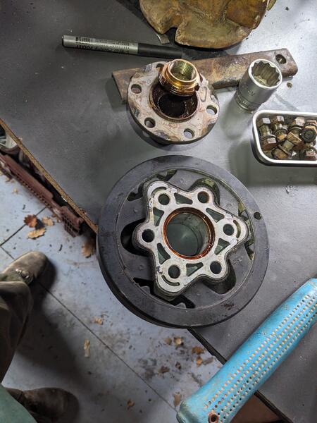

Cet aprem j'ai réalisé que le damper pouvait probablement être séparé de la flasque de sortie, mais je l'avais déjà démonté :lol: Bon c'était pas plus chiant que ça à travers mais c'est bon à savoir quand même
Voici le joint spi derrière, il a le logo mercedes alors je vais le revendre après remplacement parce qu'il fuit mais il peut encore faire des kilomètres marchands de tapis passez votre chemin je sais ce que je vends
Et donc les vraies questions, je vous mets une photo du montage serré très légèrement, on va dire au contact quoi, et comme vous voyez c'est quand même quelques degrés de plus que l'espèce de clavette matée:
Serré au contact y'a plus aucun jeu.
Je sais pas trop quoi faire, l'idéal ça serait de plastjauger et trouver une rondelle fendue de la bonne épaisseur? Parce que j'ai peur qu'en remontant bien serré au loctite bleu si ça se désserre y'aura pas de clavetage pour arrêter qui que ce soit :?
Je pense que je vais juste essayer des rondelles très fines si j'en trouve dans ces dimensions et les empiler jusqu'à avoir un serrage convenable avec le clavetage au bon endroit.
Mais bon je comprends pas trop au final, si cet écrou il est claveté pour moi ça veut dire qu'il sert pas à serrer quoi que ce soit, donc naturellement il devrait pas y avoir de jeu juste sur les canelures? J'ai pas remarqué de fissure ou quoi sur la flasque, et les canelures sont pas immondes :?
EDIT: on vient de me dire de juste remater une fois serré et voilà hehe

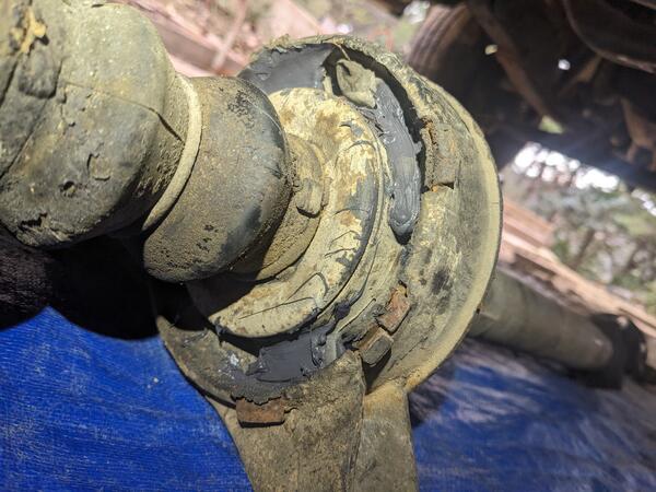

Le palier avait une sale gueule mais trop cher et pas le temps, j'ai préféré le sikater, dans la vie y'a pas grand chose qu'on règle pas avec du sika et des serflex
palier sikaté.jpg (51.52 Kio) Consulté 7993 fois

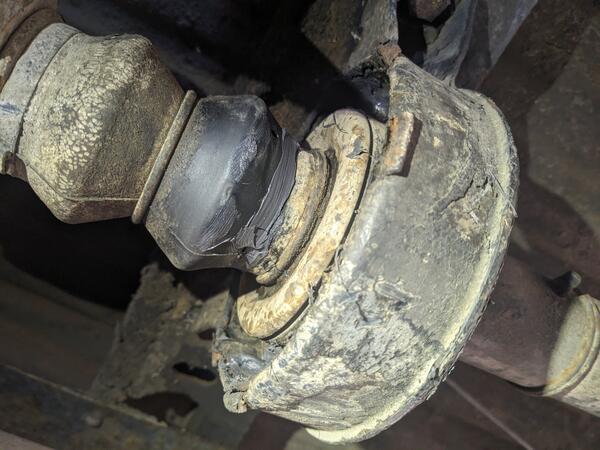

Comme j'ai voulu remonter l'arbre tout seul, je l'ai d'abord inséré côté boite, puis levé et inséré côté pont. Les experts noterons que c'était donc le soufflet qui empêchait l'arbre de se séparer en 2. Et je suis pas un expert
g niqué le soufflet.jpg (49.7 Kio) Consulté 7993 fois
Qu'est ce que j'ai dit déjà à propos du sika? Ah oui
soufflet sikaté.jpg (46.99 Kio) Consulté 7993 fois
Voilà pour ça, ça devrait moins vibrer maintenant, et au final mes croisillons ont l'air OK. Plus de jeu :mrgreen:
