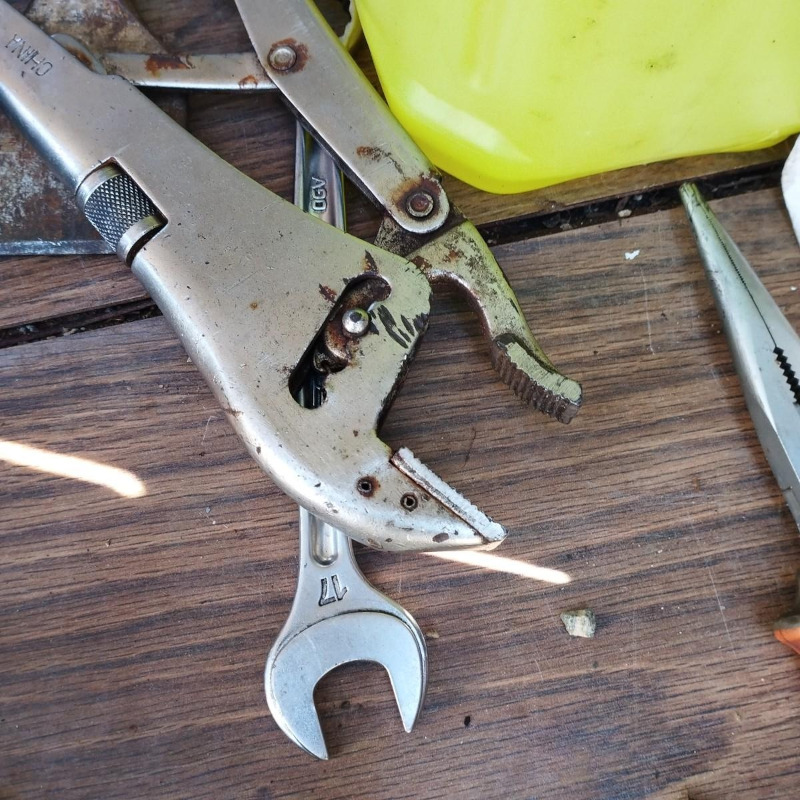

:D , ça , c'est quand on l'a déjà fait je dirais, car j'ai mis plus de temps :oops: , la "preuve" là viewtopic.php?f=87&t=47273&p=613793#p613793
donc la séance de mécanique s'est bien terminée grâce à ces amis-ci et une petit pointe de graisse
pince-étau et clé de 17

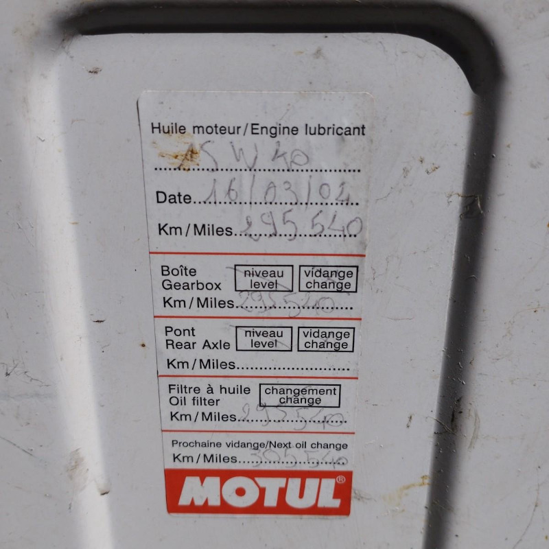

et j'ai même trouvé une trace d'entretient :lol:
étiquette entretient 2004
pour ce qui est du terme en km, c'est bon, suis dans les clous…pour le terme en temps…euh… hem… heureusement que la vidange moteur a été faite avant de prendre la route hein :twisted:

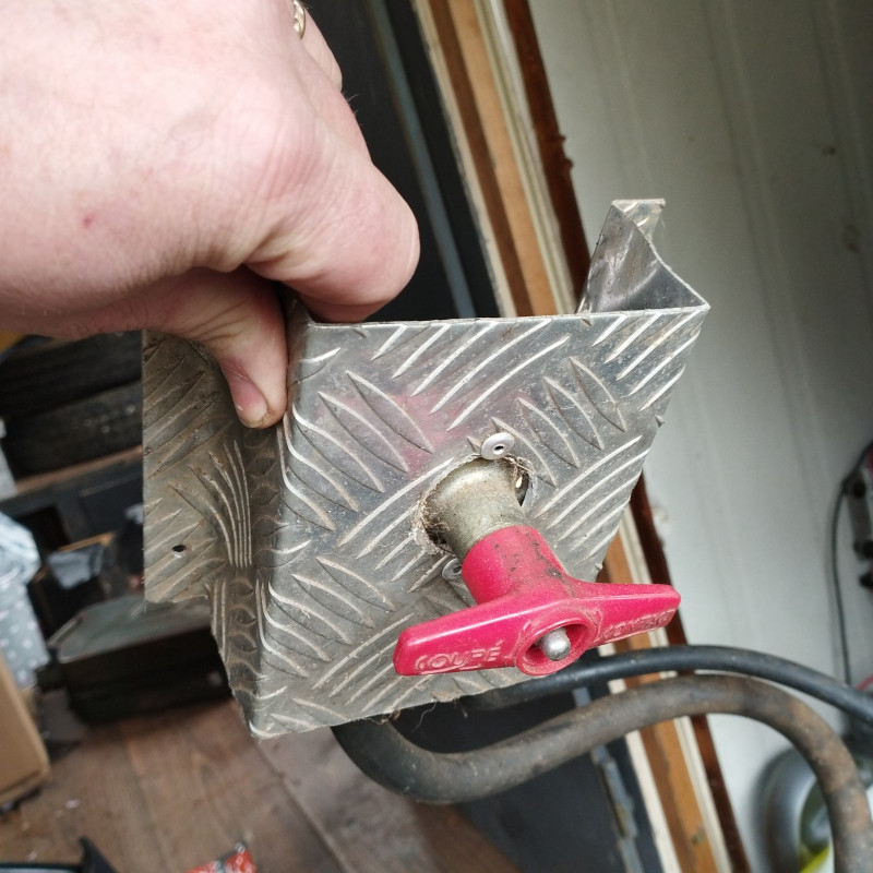

j'ai aussi pris un peu de temps pour découvrir les "dessous" du TawaMusi

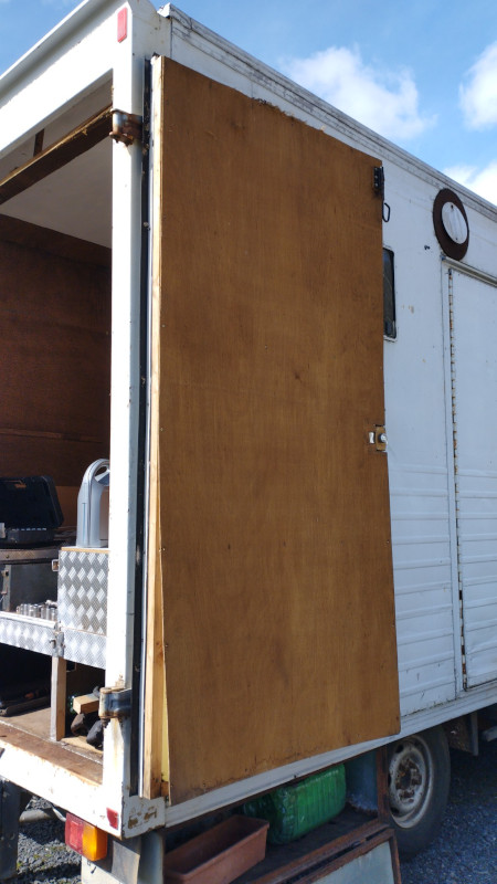

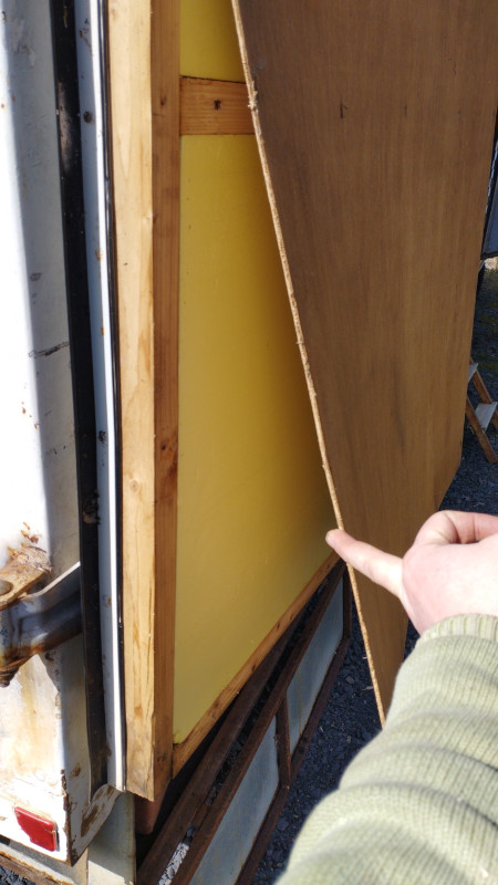

quelques vis déposées plus tard, je peux donc dire que les portes arrières sont isolées: un cadre en bois a été posé dedans et dans chaque "alvéole" il y a un morceau de styrodur. Il y a le même type de panneau sur le côté gauche de la caisse. Le reste n'a pas encore été exploré
porte arrière 000
porte arrière 001

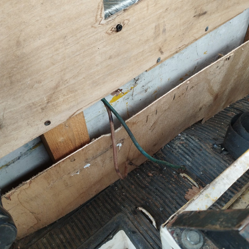

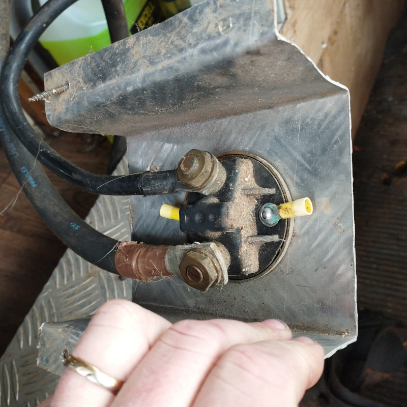

et j'ai viré quelques merdouilles de câbles qui se baladaient :lol: , parfois avec un truc au bout :mrgreen:
élec 000
coupe circuit 000
coupe circuit 001

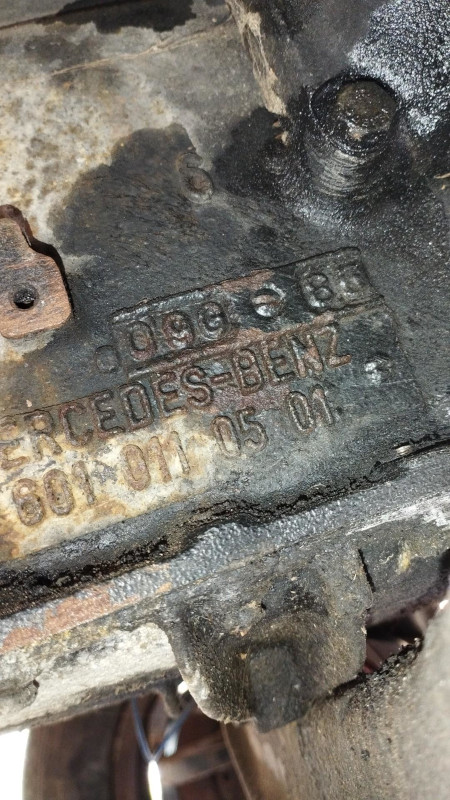

euh… dites les gens, je suis pris d'un soudain doute o_O
en regardant tranquillement pour avoir une courroie accessoire en stock, je me rends compte dans la revue technique et sur les sites de pièces, que … normalement c'est une courroie trapézoïdale qui vient sur le moulin des 307d
mais sur le mien, la courroie est une courroie nervurée plus large
quelque-chose me dit que le moulin n'est fort probablement pas celui d'origine pour un 1986. Si ?
Shinra
Messages: 99
Re: Je vous présente "Tawa Musi"
Messagepar tiken » 01 PMvDim, 17 Mar 2024 14:29:07 +000029Dimanche 2009 040240
De mémoire c'était bien une trapézoïdale sur le mien. Tu as qui comme numéros sur ton moulin ?

Messagepar Shinra » 01 PMvMer, 20 Mar 2024 16:55:05 +000055Mercredi 2009 040440
alors, petite découverte pour moi
je n'ai pas un 616 mais … si je comprends bien, un 601
marquage om601 ?
https://en.wikipedia.org/wiki/Mercedes- ... 601_engine ce type de moteur aurait été fabriqué entre 1983 et 2000 ? mais il est indiqué comme étant le successeur du 616 . Il est donné pour faire 72cv sur une version 2.0 ou 2.2 l , ou 78cv si il était destiné à être posé sur un utilitaire. Il y a peut-être un petit espoir… le mien est un ancien véhicule de la poste :mrgreen:
