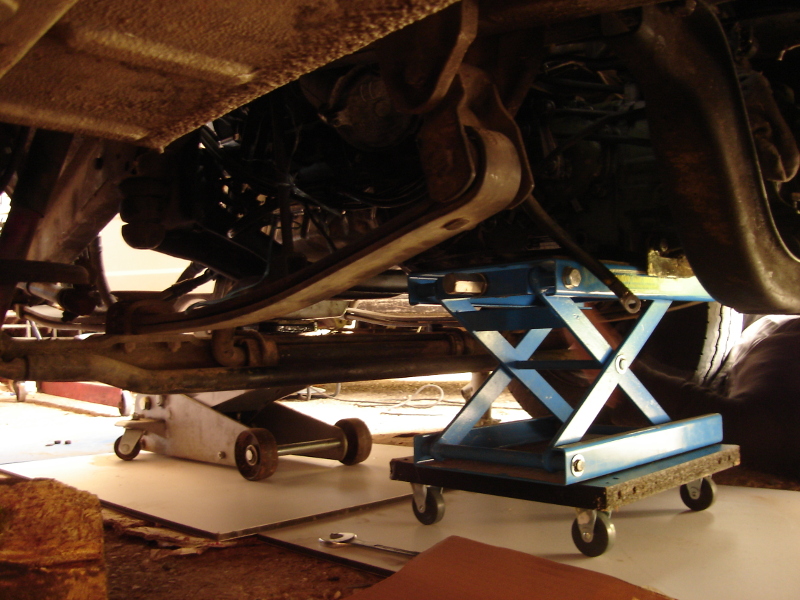

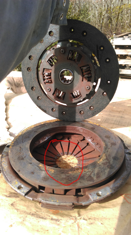

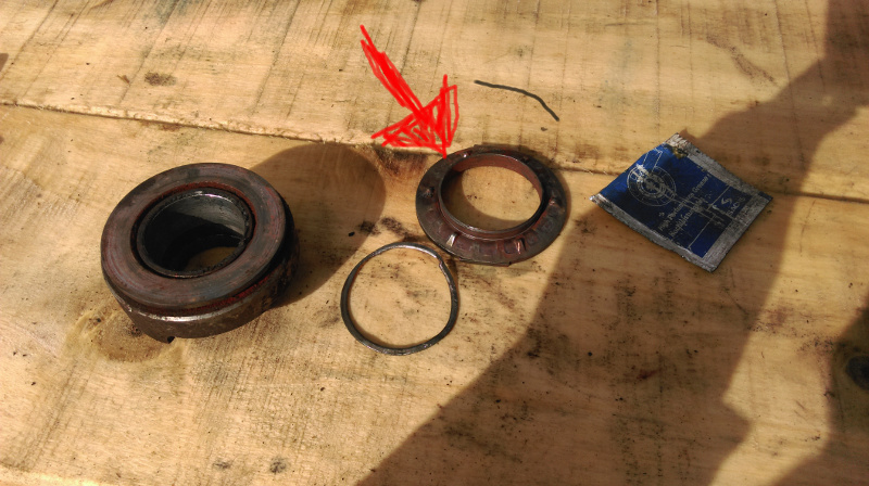

Là maintenant je suis bloqué ..... ou est le soucis ? juste cette buté ? ou me faut enlever le mécanisme qui ma foi me paré pas trop mal, j'ai un peu de limaille dans la cloche :?:
Quand pensé vous ? za vous les studios! :D
Yo, beau travail camarade!
Je rejoins ton avis, pour deposer la boite c'est aussi facile que sur un t1! Et pour ton outil commandé chez mano mano que tu veux bidouiller je me permet de te mettre une petit pĥoto de ce que je m'etais bricolé: un truc similaire avec un cric pour moto (ou va dire), dans le concept ca doit etre pareil non?
changement moulbif 08082015 012.JPG (273.63 Kio) Consulté 4224 fois
Par contre le soucis comme tu dit tu dois l'avoir derriere l'oreille, je t'en avait parlé l'autre jour: la bague sur laquelle appuie la butée pour ecraser le diaphragme qui est dessertie, comme sur le 409:
normalement, ca:
Embrayage Charlotte 032016 05.jpg (177.93 Kio) Consulté 4224 fois
c'est là:
Embrayage Charlotte 032016 041.jpg (194.86 Kio) Consulté 4224 fois
tombe le diaphragme, elle doit etre tombé derriere cette rondelle, pis d'toutes facons tu sera obligé de le tomber tot ou tard ;)
bon courage pour la suite!

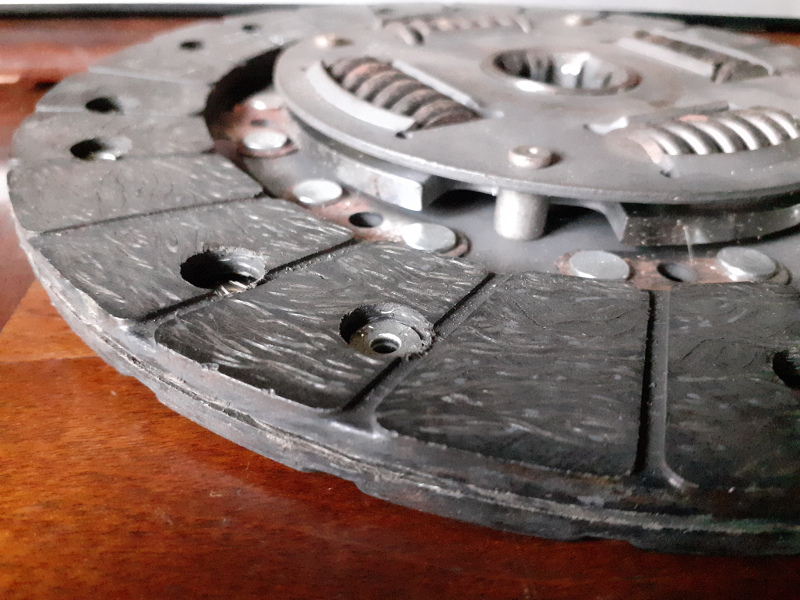

Me Voilà de retour après une pause ... j'ai enfin reçut mes douilles Torx, donc j'ai commencé par démonter la butée, de ce coté là pas de souci particulier :D
Ensuite je me suis fabriqué un centreur :lol: ce sera toujours mieux que à l’œil !
Mon voilà le mécanisme est au sol :
Je suis d'avis pour changé le disques, j'ai l’impression qu'il ne reste plus beaucoup de garniture :?:
Puis voilà le volant moteur :

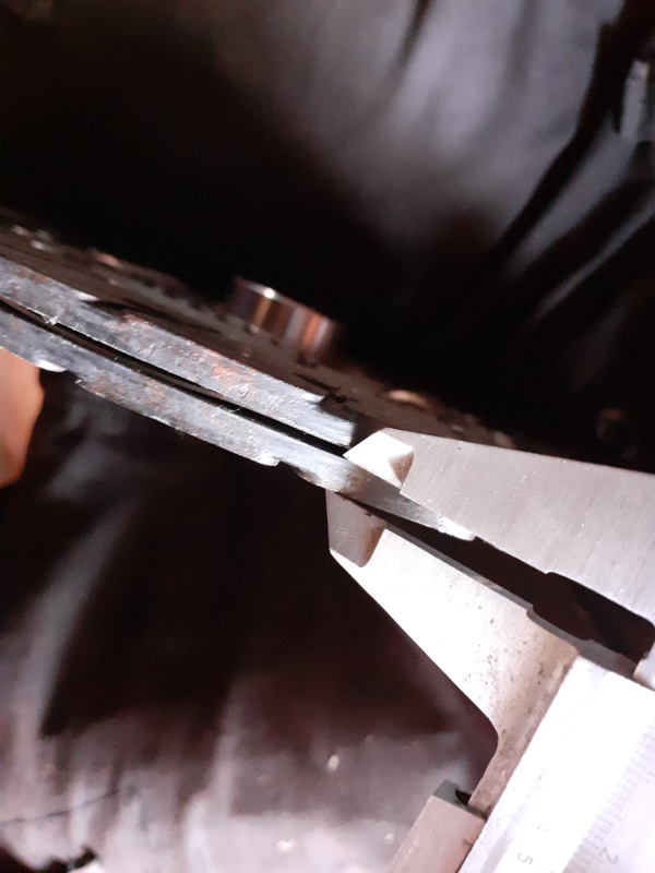

Messagepar rsgqkweekkk » 01 PMvJeu, 27 Juil 2023 17:59:28 +000059Jeudi 2009 040540
Zarma ce volant de la mort, vaut pas le prendre su rl'orteil celui-là..

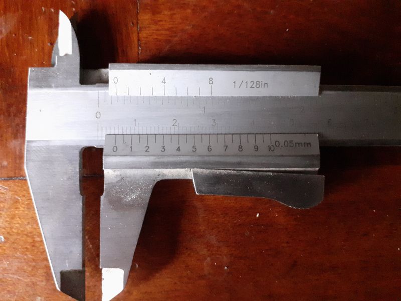

Pour ton disque si t'as un pied a coulisse pour mesurer j'en ais un neuf, je peux te mesurer l'epaisseur si ca peut te renseigner sur son usure?

rsgqkweekkk a écrit:Pour ton disque si t'as un pied a coulisse pour mesurer j'en ais un neuf, je peux te mesurer l'epaisseur si ca peut te renseigner sur son usure?
Yes ok ;)

Messagepar rsgqkweekkk » 01 AMvSam, 29 Juil 2023 10:56:49 +000056Samedi 2009 041040
Mais ca alors...est-ce qu'on aurait pas le meme embrayage oh collegue? :lol: :lol:
Du coup v'la les cotes: je pense que le tiens est bon (il a deja dut etre changé vue la tronche du reste et le kilometrage reel) car au niveau des rivets t'es laaaaaaaaaaarge ;)
Chez ouam sur du neuf y a 4.45mm de garniture par coté.
d'ailleurs, des fois on se fait des noeuds au cerveau "meeeerdeuuuuuuuuu je me rappelle plus quand j'ai enlevé l'ancien, c'est dans quel sens?"
Parfois faut juste ouvrir les yeux :lol:

rsgqkweekkk a écrit:Chez ouam sur du neuf y a 4.45mm de garniture par coté.
Ok je suis ... à 32% d'usure ? :lol:

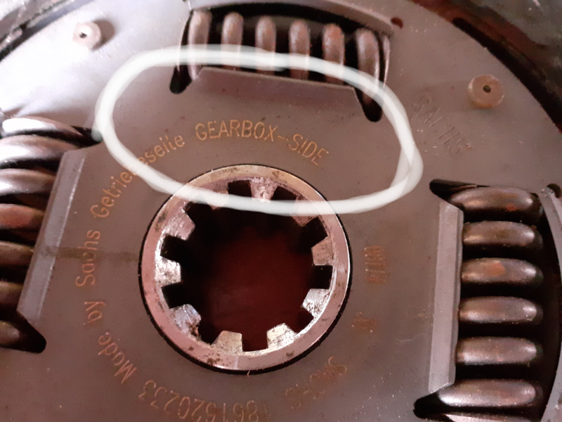

rsgqkweekkk a écrit:d'ailleurs, des fois on se fait des noeuds au cerveau "meeeerdeuuuuuuuuu je me rappelle plus quand j'ai enlevé l'ancien, c'est dans quel sens?"
:D encore faut-il connaitre le allemand ! :lol:
