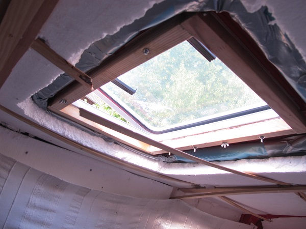

Messagepar jujum » 01 AMvVen, 05 Juil 2024 00:03:06 +000003Vendredi 2009 041240

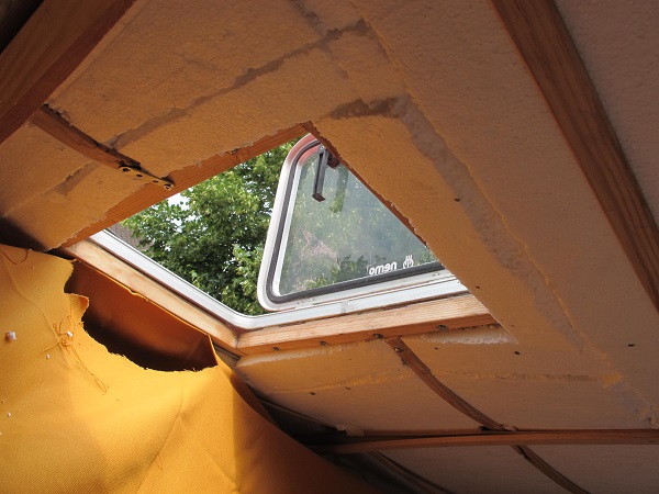

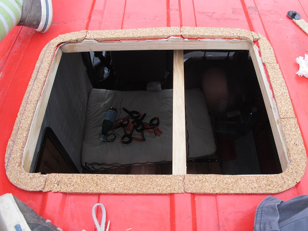

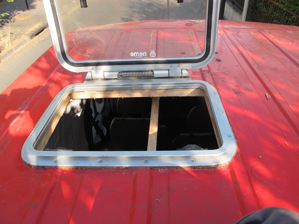

Bon en fait ça a fini pas trop trop propre mon cadre en liège, j'ai voulu laisser partout deux millimètres au moins donc bien sûr ça s'est déchiré. Mais je pense que c'est pas grave du moment que je tartine de colle, l'essentiel est que ce soit l'épaisseur correcte pour que le cadre du panneau repose bien à plat sur toute sa surface.
J'ai utilisé une colle sans silicone de marque Pantera, un truc spécial uv et eau de mer pour bois metal & co pour tout coller sur les bateaux. Elle est transparente, mais je me demande si ce n'est pas mieux de la peindre?? :?:
J'ai préféré mettre des boulons sur la partie qui tient la vitre, c'est quand même assez lourd j'ai préféré assurer le coup.
J'ai mis deux boulons en face en plus des vis:
Ratiboisage de boulons et tapissage:
J'ai bien sûr terminé de tapisser mais dans le speed et c'est tellement moche que je posterai le résultat quand j'aurai refait ça proprement :mrgreen:
En tout cas c'est très cool cette fenêtre je suis contente de m'en être bien tirée (si ça fuit pas :roll: )

Bien joué, le puits :mrgreen: de lumière au milieu du patio, ça vous change une maison
Messagepar jujum » 01 PMvVen, 26 Juil 2024 15:39:04 +000039Vendredi 2009 040340

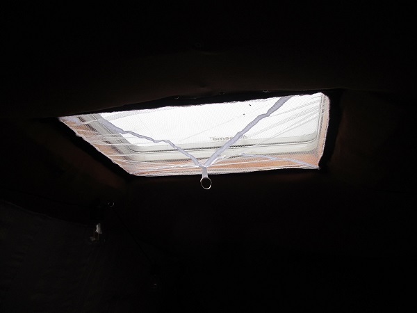

STF a écrit:Bien joué, le puits :mrgreen: de lumière au milieu du patio, ça vous change une maison
Au milieu du patio, du salon, de la cuisine... c'est clair!!
J'ai passé les premiers jours de voyage à m'auto-satisfaire du changement!
Et dès la première nuit de route, campement au coeur de la tempête sous une pluie plus que battante et pas une fuite, c'est nickel, ouf!!
Et si c'est bien pour la lumière, que dire de l'aération? Franchement on respire enfin, c'est vraiment parfait.
Tellement parfait que je me tâte pour en mettre une deuxième côté lit, on verra.
J'ai pu tester le vent aussi, assez infernal du côté des Corbières, où tout à coup depuis le terrain de ma copine j'ai vu Pégase sans fenêtre sur la colline où je l'avais parqué. Je suis montée voir ce qu'il en était, m'attendant à trouver des restes sur le sol mais que nenni, la vitre s'était sagement couchée dans le sens du vent, elle s'ouvre à 180°.
Je suis vraiment trop contente d'avoir écouté les conseils reçus ici pour l'achat d'un panneau de pont, ils ont vraiment tout pour eux: solidité, facilité d'emploi, design épuré, faible épaisseur... Il faut tout bien préparer avant la pose si la surface n'est pas plane, mais ça en vaut la peine.

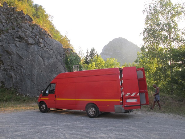

Sinon tout s'est bien passé pour cette petite excursion pyrénéenne de la côte atlantique à la côte méditerranéenne, Pégase grimpe tout sans broncher et profite de ses pneus (et plaquettes de frein) neufs pour assurer dans les descentes. J'ai particulièrement apprécié l'Ariège, magnifique.

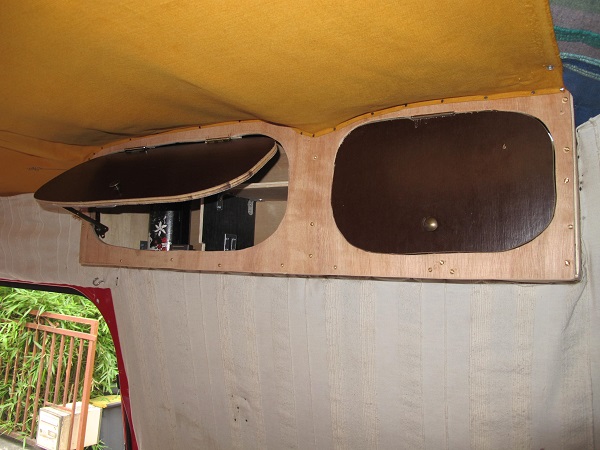

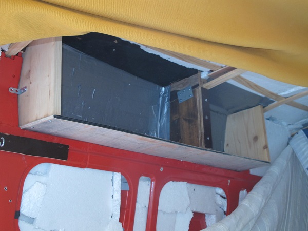

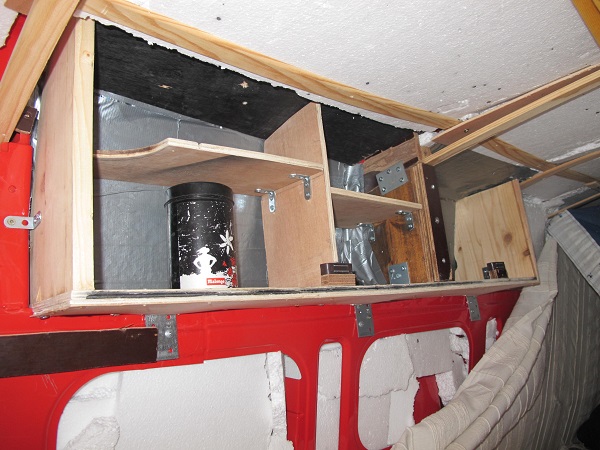

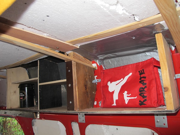

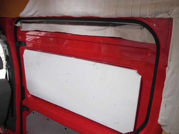

Messagepar jujum » 01 PMvDim, 25 Aoû 2024 13:06:45 +000006Dimanche 2009 040140

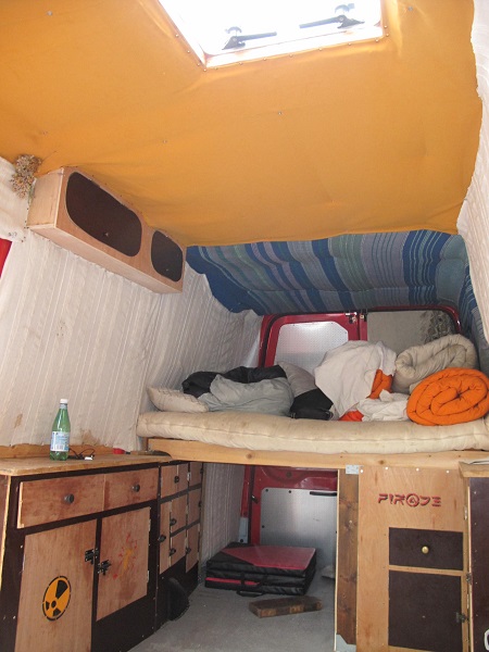

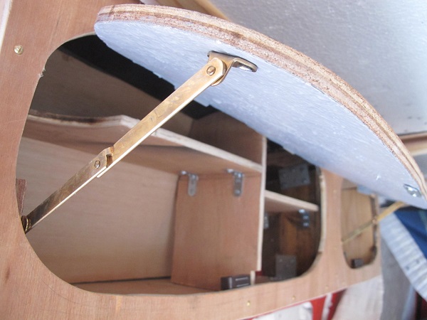

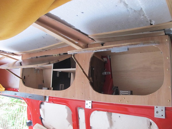

Comme je l'avais prévu il y a quelques mois j'ai rajouté un meuble "épices-affaires de toilette".
Le résultat en images :)
J'enlève le tissu à l'endroit stratégique
Remplacement de l'isolant par une plaque fine de polystyrène (en haut j'ai laissé la laine de verre aussi). J'ai boulonné une espèce de poutrelle dans le creux (on ne voit pas très bien) car c'est à ça que tout le meuble sera accroché
Voilà maintenant je peux y accrocher mes planches
Une fois n'est pas coutume je vais visser dans la tôle, par précaution, car il n'y a pas grand chose pour accrocher. Mais je pense que tout aurait tenu sans ces fixations grâce à ma poutrelle de base.
Toutes les affaires tiennent 8-)
En fait après être arrivée à ce point j'ai dû dévisser les étagères pour mettre des planchettes de bois, ma conscience n'ayant pas supporté de laisser cette horreur de ducktape honteusement masquer les plaques de polystyrène.

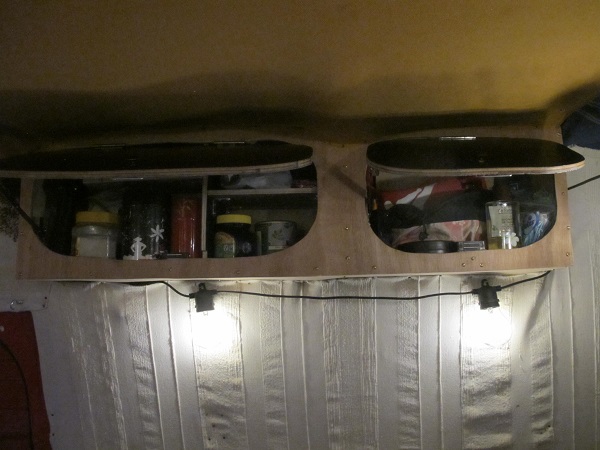

Messagepar jujum » 01 PMvDim, 25 Aoû 2024 13:18:08 +000018Dimanche 2009 040140

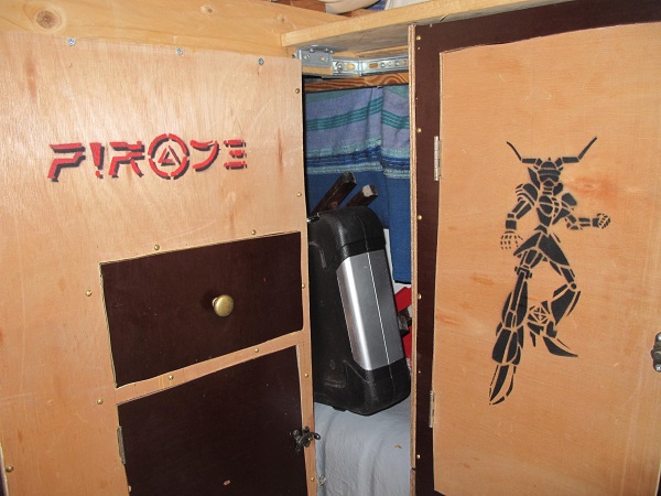

Hop on fixe la devanture préalablement préparée
Gros plan sur les compas, que j'ai trouvés à deux euros pièce sur un site en ligne nommé Bricozor, après avoir arpenté sans succès tous les magasins de bricolage de Paris et sa banlieue.
On tapisse à nouveau et voilà!
Petite vue générale avec ma fenêtre
Et gros plan sur ma nouvelle déco, de superbes pochoirs que m'a fait un ami de longue date pas vu depuis plus de vingt ans, en passant vers Mont de Marsan le mois dernier...

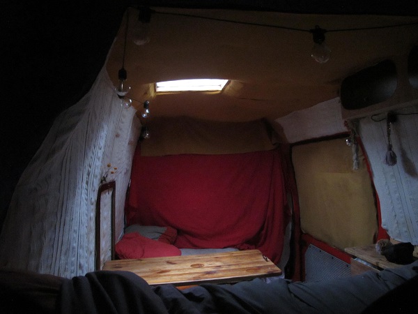

Messagepar jujum » 01 AMvMer, 28 Aoû 2024 11:56:17 +000056Mercredi 2009 041140
Super ce nouveau placard on n'en pouvait plus de rechercher le sel ou autre au milieu du bordel des fruits légumes pain... des rangements en bas!
Puisque je ne me suis jamais occupée de l'électricité (mettre une deuxième batterie) j'ai dégoté cette guirlande pas mal du tout, avec une recharge solaire d'assez bonne qualité et qui nous permet d'y voir clair (pendant 6h pour chaque recharge, mais on ne la laisse jamais autant pour l'instant) peut-être pas pour lire des pattes de mouches mais pour tout le reste, cuisiner etc c'est nickel

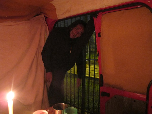

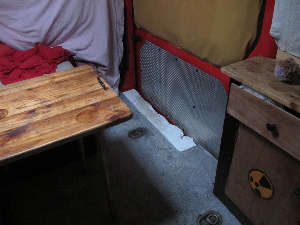

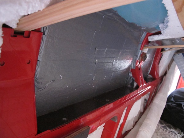

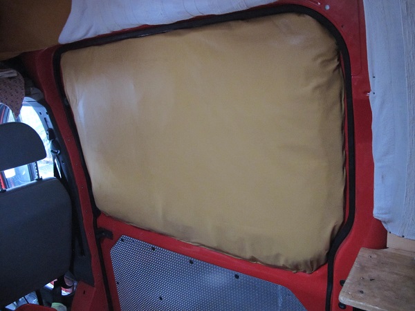

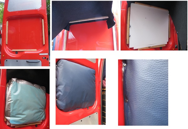

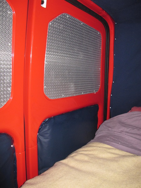

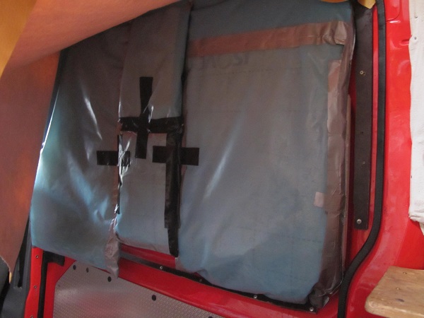

Messagepar jujum » 01 PMvDim, 20 Oct 2024 19:30:51 +000030Dimanche 2009 040740
Je continue avec cet aménagement qui se crée donc au fur et à mesure...

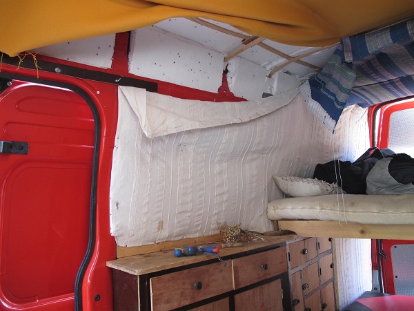

Comme on vit dedans presque à plein temps et le froid venant doucement j'ai décidé d'isoler les portières, ce que je n'avais pas encore fait.

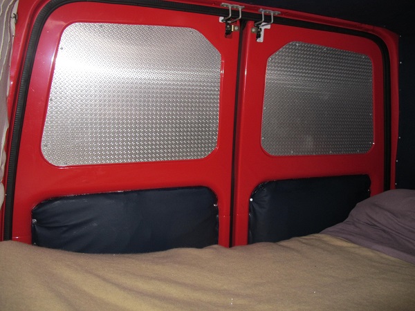

La portière coulissante a un grand panneau de métal que j'ai retiré pour le bourrer de polystyrène, façon tetris.
Pareil pour les deux portes arrières, deux petits panneaux en bas et en haut, que j'ai également remplis, plus du polystyrène émiettés dans les montants des portes (en faisant attention de ne pas bloquer le système de fermeture :mrgreen: ) pour que tout soit bien rempli.
Je passe donc à la partie vide, où j'ai décidé de faire comme un gros coussin rembourré en similicuir.
Je bloque mon tissu avec la baguette du haut, que j'ai fixée en faisant des trous dans la tôle :(
J'ai fait des dizaines de trous dans la tôle avec cette isolation :cry:
Je pose la couche de polystyrène (il m'en restait quelques planches).
Je fixe mes trois autres baguettes et visse des bouts de ce qui me restait de la laine de verre empaquetée (j'en ai récupéré à chaque fois que j'ai fait un meuble)
Tapissage!!
Franchement c'est nickel ça change tout dans le van, en ce qui concerne la fraicheur des nuits!
D'abord je n'ai pas eu le temps de l'isoler et on s'est tapé la pluie du siècle, du coup c'était un peu cauchemardesque car je ne voulais pas que la laine de verre s'imprègne d'eau bref on a galéré
Depuis tout a séché ( :mrgreen: j'espère) et j'ai foutu une espèce de colle transparente trouvée chez bricoco qui "colle tout" résistante aux uv, pluie etc, un peu comme celle que j'ai utilisé pour coller mon panneau de pont.
Un beau tartinage qui a tenu et a montré son efficacité dans les pluies suivantes.
Bon comme c'est bombé ça coulisse moins que sans rien, mais du coup je peux laisser la porte ouverte quelle que soit l'inclinaison de Pégase.
J'ai fait pareil à l'arrière
Et voilà toute la porte est isolée et c'est confortable!!

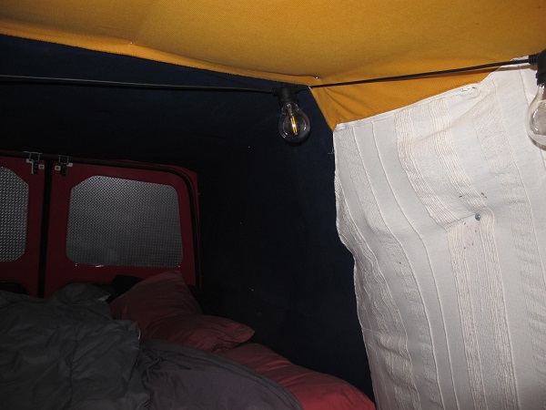

Messagepar jujum » 01 PMvDim, 20 Oct 2024 21:03:01 +000003Dimanche 2009 040940

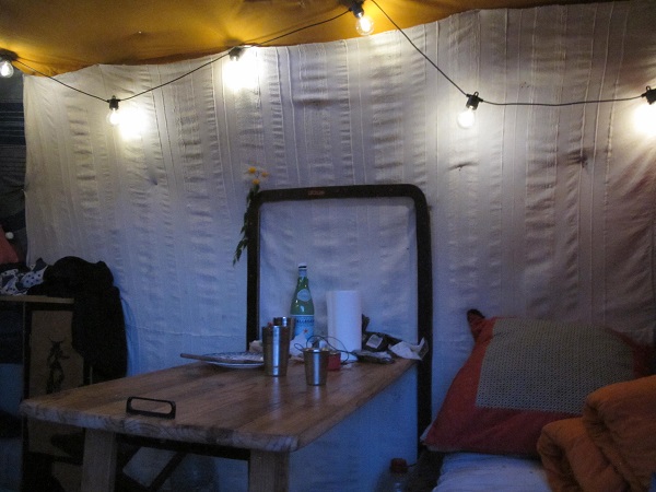

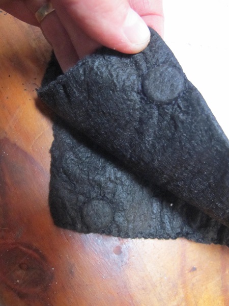

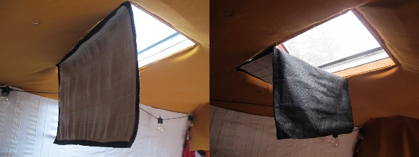

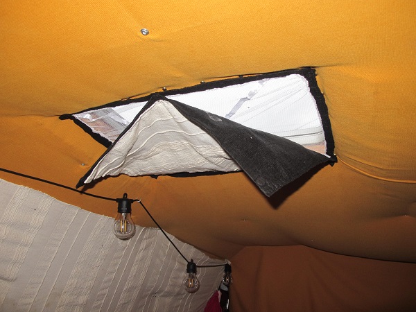

Comme on peut le remarquer dans la photo précédente j'ai changé l'affreux rideau de ma mère contre un beau tissu bien solide, le même que le jaune.
Je fais pas mal de couture pour les améliorations.
D'abord, j'ai cousu un gros rideau doublé d'une couverture pour qu'il soit sur mesure afin d'isoler de la partie conducteur. Du coup ni air ni lumière ne passe, discret et efficace.
Après j'ai commencé une moustiquaire sur mesure pour la partie night, qui tient avec des aimants (mais j'ai pas encore fini, c'est assez chiant à coudre tous ces aimants)

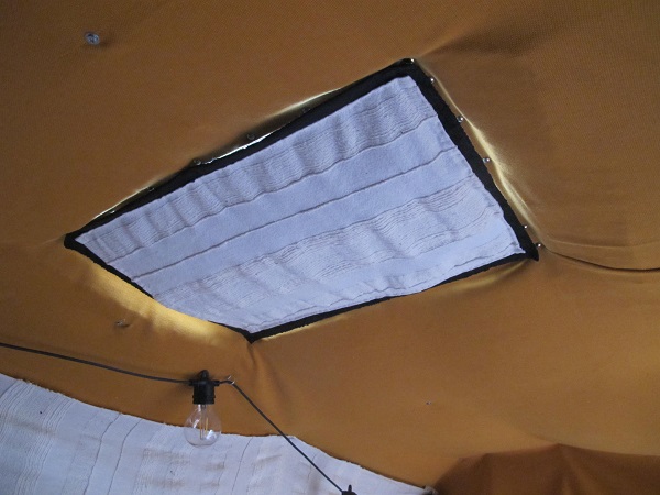

Par contre j'ai terminé le rideau de la fenêtre de toit, qui tient selon le même principe d'aimants cousus dans le tissu des deux côtés.
Le tissu noir, c'est de la doublure à rideau de ma mère (qui comme je l'ai déjà dit ici je crois, avait la passion des rideaux, elle en faisait pour toutes les pièces, hyper sophistiqués avec des fils partout, des doublures, tout un tas de bordel compliqué).
J'ai cousu ce tissu en double, il est très léger et très opaque, aucune lumière ne passe.
Sinon je suis en train de coudre un "placard" dans le tissu du mur à côté du lit qui fait un renflement, pour ranger entre autre la moustiquaire et ce truc, justement :lol: L'ouverture sera une fermeture éclair.
Bref, on s'occupe (quand j'ai le temps!!) et Pégase devient plus confortable et beau :D

Messagepar STF » 01 PMvLun, 21 Oct 2024 21:33:13 +000033Lundi 2009 040940

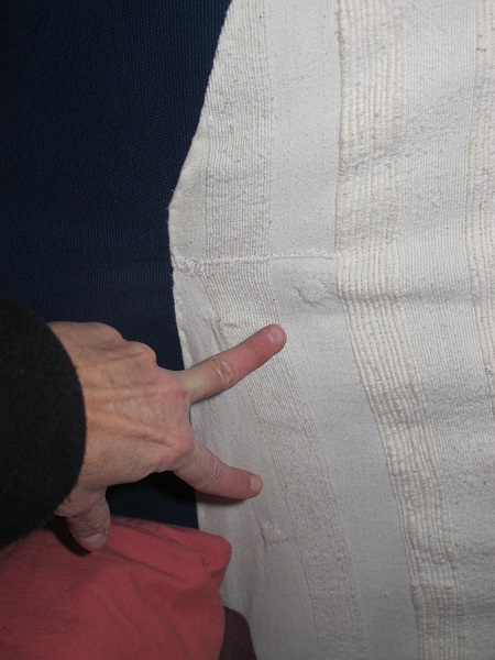

A tester si ça aimante assez bien avec ton tissu: De l'aimant de porte de frigo, faut trouver un vieux frigo (ou même que la porte, paske..), dans le joint de la porte, tu as une bande aimantée cachée dans la partie du joint qui vient en contact avec le frigo lui-même, c'est pas hyper puissant, mais ça le fait quand même.. Et pour coudre, tu n'auras qu'une grande ligne à faire ;) En plus comme ça, ça ferme vraiment bien partout et ces saloperies de moustiques ces adorables petits buzzers volants ne peuvent pas se faufiler :twisted:
Messagepar jujum » 01 PMvMar, 22 Oct 2024 13:56:34 +000056Mardi 2009 040140
Ahh intéressant je savais pas qu'il y avait ça dans les portes de frigo merci STF du tuyau!!
Par contre je crois pas que ça va le faire là parce que je couds les aimants derrière le tissu, et du coup ben il faut qu'ils soient puissant quand même.
C'est pour ça que je me fais un peu chier (même beaucoup): j'ai dû découdre pour en mettre des plus puissants, et puis les virer pour les coudre sous du tissu plus fin, doubler ceux qui sont attachés sous le tissu du plafond et des murs (donc retirer à nouveau mon tapissage vissé et cousu etc :mrgreen: )...
Par contre je tends suffisamment le tissu pour que ces compagnons de nos nuits blanches ne puissent passer nulle part :twisted:
A vérifier dans quelques mois quand les buzbuzzs seront de retour!!
En tout cas je ne laisserai plus une porte de frigo sur le bord du trottoir sans récupérer sa bande d'aimant, ça peut toujours servir!!

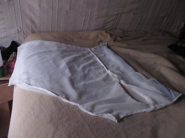

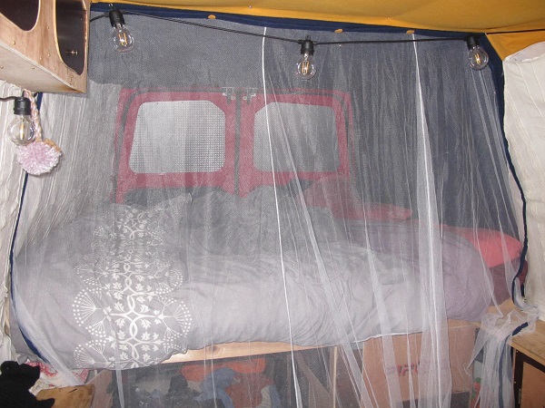

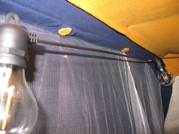

Messagepar jujum » 01 PMvDim, 08 Déc 2024 18:03:17 +000003Dimanche 2009 040640
Hello hello, quelques petites news dans l'aménagement toujours très light de Pégase...
Bon rien de très spectaculaire, mais je suis assez contente de moi, j'attends l'été pour les résultats

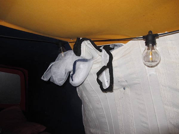

Car il s'agit de LA MOUSTIQUAIRE :twisted:

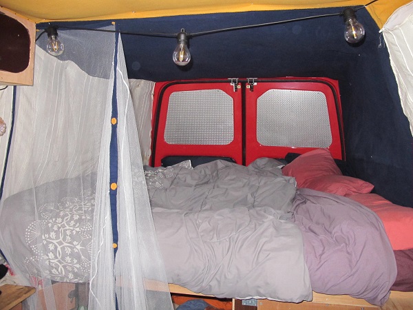

Déjà celle de la fenêtre, cousue avec le même principe d'aimants que son rideau
VOUS NE PASSEREZ PAS!!!!!!
On peut y ajouter le rideau, aimants + aimants = ça tient très bien

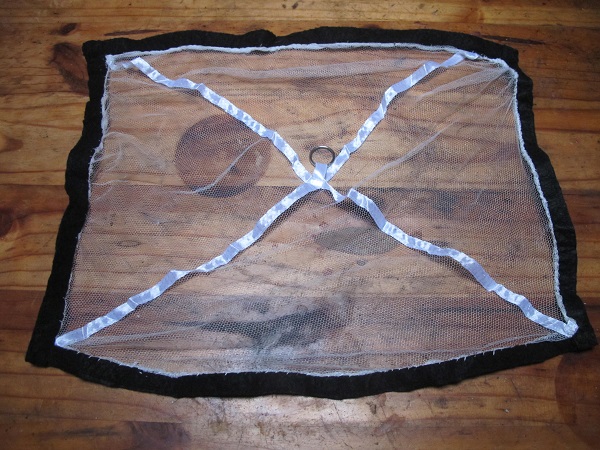

J'ai acheté pas cher dans un bazar une moustiquaire de lit, que j'ai soigneusement décousue. La partie haute m'a servie pour la fenêtre et une des deux grandes parties latérales (de forme indescriptible) m'a servie pour la moustiquaire du lit.
J'ai cousu une longue bordure sur mesure incrustée d'aimants et foutu des aimants sous le tissu du van
Magnifique n'est-il pas?
Les ronds jaunes c'est de la déco, c'est pratique pour trouver les aimants et connaitre le sens de pose de la moustiquaire

Messagepar jujum » 01 PMvDim, 08 Déc 2024 18:23:07 +000023Dimanche 2009 040640
J'ai bien galéré quand même, car comme je l'expliquais précédemment j'ai dû m'y reprendre à plusieurs fois pour la couture des aimants, qui n'étaient pas assez puissants.
Mais le résultat en vaut la peine, c'est hyper simple et rapide à installer et ça bloque tout, que ce soit pour le lit en haut ou celui du bas si on a besoin de l'installer (la moustiquaire est assez longue pour qu'on puisse en glisser une partie sous le matelas, pour bloquer entre les "étages"
Au plafond les aimants sont collés sur les lattes de bois de l'isolation sous le tissu, sur les murs ils sont cousus dans le tissu
Et après on range tout dans ce nouveau placard mural très malin: le placard sac
Ni vu ni connu!
Pour ce placard j'ai cousu un grand "sac" en tissu de la forme qui convenait (il est assez grand, ça peut contenir vraiment pleins de trucs dans le genre mou). J'y ai cousu une bordure de renforcement dans la partie haute, et c'est cette bordure que j'ai fixée sur des pièces de bois de la partie isolation, sous le tissu.
