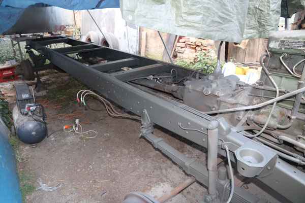

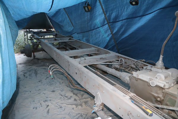

Ca y'est une bonne chose de faite depuis la derniere fois , sablage du chassis et peinture :D , j'espere juste en avoir mis assez , j'ai utiliser 3 litre pour 4 couches et pour le sablage mon pote qui me l'a fait a passé 15 sacs de 25kg.

Messagepar STF » 01 PMvDim, 05 Sep 2021 20:53:00 +000053Dimanche 2009 040840
Jolibo 8-)
Du coup, pour la traverse du bout, tu fais quoi ?
Re: el Scargot le L710
Messagepar Freid » 01 PMvDim, 05 Sep 2021 21:41:20 +000041Dimanche 2009 040940
Ah oui, c'est beau :!:
Tu as sablé avec ce compresseur :?:

Messagepar samoel » 01 AMvLun, 06 Sep 2021 08:57:26 +000057Lundi 2009 040840
STF a écrit:Jolibo 8-)
j'ai essayer comme tu m'avait dit , mais j'arrivais pas a ecarter assez pour la sortir , du coup j'ai enlever le max de rouille feuilletante , et une fois remise en place je vais injecter de la cire corp creux .

Messagepar samoel » 01 AMvLun, 06 Sep 2021 08:58:53 +000058Lundi 2009 040840
Freid a écrit:Ah oui, c'est beau :!:
nan nan :lol: j'ai louer un compresseur de chantier ;)

Messagepar Freid » 01 AMvLun, 06 Sep 2021 09:13:20 +000013Lundi 2009 040940
samoel a écrit:nan nan :lol: j'ai louer un compresseur de chantier ;)
Ça m'étonnait aussi...
Merci pour le retour ;)

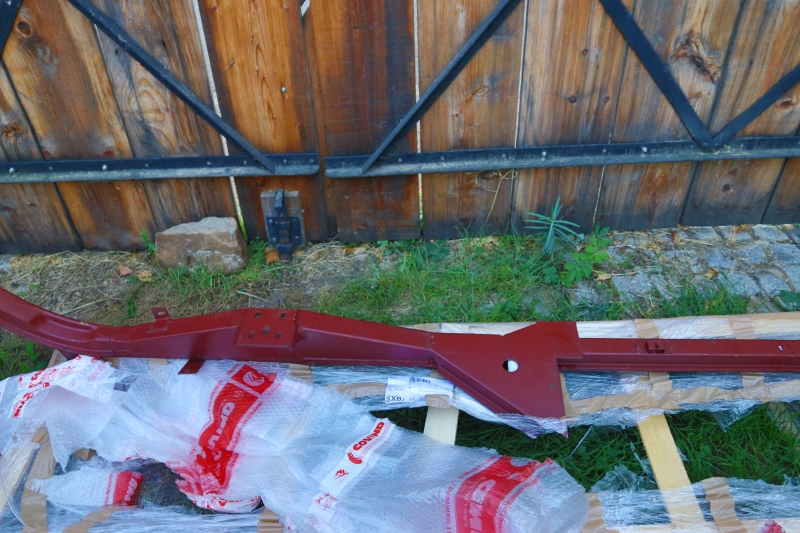

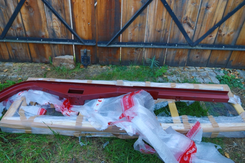

hello la tribe , ca fait un bout de temps que je n'ai rien partager avec vous (énormément de taf donc peu de temps pour le camion), mais aujourd'hui et un très grand jour (pour moi) , j'ai reçu une piece que je chercher depuis quasi 2 ans qui va me permettre d'enfin avancer plus sereinement ( après l'avoir trouver en Allemagne puis en Lituanie pour au final recevoir au bout de quelques mois n'est pas disponible) voici le lien de l'entreprise ou j'ai trouver la piece , les prix on l'air honnete et il y'a toute pieces de carrosserie pour nos vieux bouzin jusqu'au plus recent https://www.covind.it/fr/
la fameuse piece (longeron plancher cabine)
longerons cabine

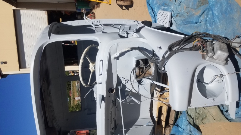

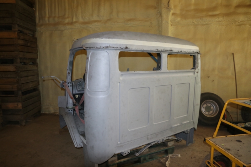

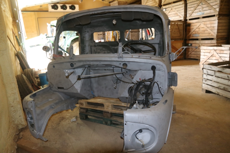

et pour les autres news , sablage
et primaire cabine
