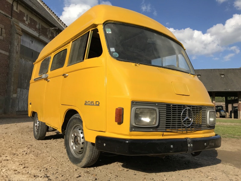

Messagepar -Louis » 01 AMvMer, 26 Mai 2021 09:22:21 +000022Mercredi 2009 040940
ca y est, la trève hivernale se termine (difficilement mais quand même!)
Maintenant, c'est la partie agréable : remontage des petits trucs et les machins qui lui donne enfin vie !
ET : j'ai enfin pu faire un "vrai" tour de 2 ou 3KM me permettant de remarquer qu'il n'a rien dans le sac :mrgreen:
Il démarre très bien (modernisation du système de préchauffage en bougie crayon), mais c'est comme si il régulait trop tôt.
Mais grâce à votre forum j'ai déjà plusieurs pistes à exploiter :
> Bulles d'air dans le circuit (les filtres sont neufs)
> Tringlerie d'accélérateur avec du jeu, ou support de pédale que j'aurais soudé trop loin, raccourcissant la course de celle ci
> vérif du jeu aux soupapes et du calage de pompe + niveau de pompe.
La plupart des infos trouvés sur le forum + RTA...Maintenant il n'y à plus qu'à !

Messagepar -Louis » 01 AMvMer, 02 Juin 2021 08:50:32 +000050Mercredi 2009 040840
Merci !
C'est vrai qu'il ressemble bien à un crapaud blasé :D
Il fonctionne beaucoup mieux après avoir simplement déposé ma pédale d'accélérateur. j'ai soudé le support trop loin, ce qui avait pour influence de brider la course du levier sur la pompe à injection de moitié...
Mais je pense qu'il peut fonctionner encore mieux. Au compteur (potentiellement optimiste) il ne dépasse pas de beaucoup le 60km/h...
J'ai aussi vidangé la pompe à injection, qui n'avait pas une goutte d'huile mais beaucoup de vieux gazole puant.
