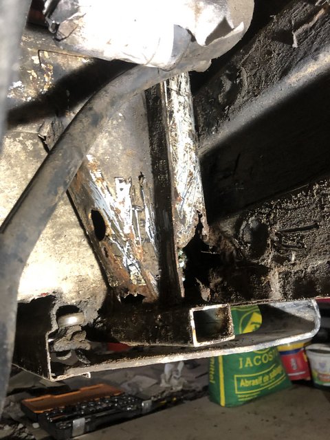

Ca sert à quoi ces "inserts" ?

Guillaume38 a écrit:Ca sert à quoi ces "inserts" ?
Mhhhh comment dire ... c’est la « liaison » entre le faux chassis et les longeront en-dessous. En gros elles me tiennent toute la caisse quoi.
Sur la photo on voit le longeron en bas, et perpendiculairement le faux chassis. La vis du millieu est fixée sur l’insert, qui elle est soudée aux traverses du faux chassis.
[url=https://postimages.org/]Image
Je te prendrais d’autres photos un peu plus explicites si j’me suis pas fais comprendre :lol:

Guillaume38 a écrit:Je te prendrais d’autres photos un peu plus explicites si j’me suis pas fais comprendre
Si si, je pense avoir compris merci pour l'explication ;)

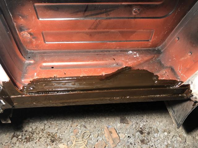

Messagepar Hyac' » 01 PMvJeu, 10 Oct 2019 21:46:26 +000046Jeudi 2009 040940
Je passe ici en vitesse, pas mal de projets en ce moment qui font que le chantier est un peu ralenti.
Marche pied passager découpé et riveté, recouvert intégralement de mastic d’étanchéité. Plus que l’autre côté + un bonne dernière couche de peinture et on est bon en cabine !
Côté chassis, toujours en train de gratter ce p**** de renfort rongé pour y remettre l’insert :
Et voilà le nouveau renfort qui va se riveter sur la traverse après traitement :
A plus ! ;)
