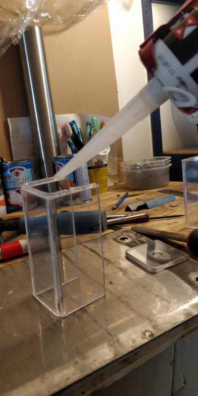

Bon je vous disais il y a pas longtemps que j'avais remplacer mes feux de gabarit par des LED.
Le problème de ceux de l'avant c'est que comme ils sont sur les coins de la caisse ils sont exposés aux branches que je rencontre dans les chemins, c'est dailleurs pour ca que les precedents avaient pas survécu.
Je me suis donc dit qu'il fallait leur faire un capot de protection sinon ca sers a rien je vais les changer 1 fois par an.
J'avais pensé a faire une grille mais j'ai pas trouvé comment faire un truc cool, du coup je me suos rabattu sur du plexi et quitte a se faire chier je me suis dit que j'alais faire un capot étanche comme ca le petit nouveau sera bien protégé.
Comme je sais que beaucoup d'entre vous ne sont pas a l'aise avec le travail de ce matériau j'ai pris des photos des etapes de la fabrication:
Je suis parti d'une plaque de plexi de 4mm d'epaisseur, a vrai dire c'etais la plus epaisse qu'ils avaient au magasin de bricolage.
Déja il faut couper son plexi a la bonne taille et comme c'est tres chiant a couper moi je le casse, pour ca je commence par graver l'endroit ou je veux qu'il casse.
Si la preparation est bien faite il casse a tout les coups comme on veut
Ensiite, tracer les futurs angles
Je protege le plexi en laissant juste une zone de 1cm de large environ que je vais ensuite chauffer au chalumeau de cuisine
Une fois le plexi bien ramoli je plie.
Je recommence l'operation
Je recasse le surplus ...et voila j'ai maintenant un U
Test d'etancheité :
Et voila ! Je trouve le résultat plutot pas mal. Et avec mon super joint ca devrais résister aux orages.

Messagepar STF » 01 PMvSam, 12 Oct 2019 22:09:59 +000009Samedi 2009 041040
Si tu le dépoli, tu gagneras même en luminosité (gros pavé lumineux au lieu du petit feu dans le gros pavé transparent ;) )
Sinon, surveille bien ton étanchéité, au cas où, un petit trou en bas permettra à toute accumulation d'eau de pouvoir s'échapper ;)
Sinon, bien joué 8-)
Edit: Et pour des latéraux, avec un fournisseur de plexi un peu technique, on doit pouvoir en faire des "déflectorisants" (voyez c'que j'veux dire ? :mrgreen: ) avec du tube coupé en 2.
Ou juste de la plaque cintrée en chauffant comme BricoCroco

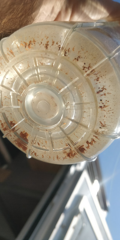

Aujourd'hui je me suis penché sur le nettoyage annuel de mon circuit d'eau pour l'hivernage
J'ai une énigme que je n'arrive pas a résoudre je voulais votre avis:
Je retrouve ce qui semble etre de la rouille dans mon filtre 1 microns, il y avais meme des particules au fond du porte filtre
Je n'arrive pas a trouver d'ou ca viens. Je précise que tout les raccords entre ma cuve et mon filtre sont en laiton ou plastique, mes tuyaux sont souples. Néanmoins j'ai un surpresseur 8L que j'ai acheter sur carflo. Il n'a pas beaucoup servi et je ne l'ai jamais maltraité.
Sela pourrait-il venir du surpresseur ? Sinon il fonctionne tres bien donc j'en déduis que la vessie n'est pas percée et que l'eau ne peut donc pas entrer en contact avec la paroi...

Messagepar Redhunter » 01 PMvDim, 13 Oct 2019 16:09:28 +000009Dimanche 2009 040440
On dirait du calcaire.
Tu remplis à l'eau du robinet ? Source ?
L'eau de source par chez moi forme ce genre de dépôt et particules de cette couleur, même celle du robinet et c'est du calcaire, il y a des endroits où l'eau en est fortement chargée...
Vérifie plus souvent, voir en combien de temps se forme ce dépôt, je serais toi je nettoierais plus souvent...

Messagepar Crocozorus » 01 PMvDim, 13 Oct 2019 17:44:17 +000044Dimanche 2009 040540
Ben je ne remplis qu'au robinet ! Ouah c'est trop bizarre je pensais pas que le calcaire pouvait avoir cette couleur pour moi le calcaire c'est blanc.
Dailleurs j'ai retrouvé un peu de dépot blanc au fond de la cuve mais rien couleur rouille.
Le filtre en photo a du filtrer environ 600/700L d'eau mais si je le change dès qu'il a pris la couleur je le change tout les 200L. Ca me parais beaucoup quand mème.
Il faudrait donc que je trouve un moyen de filtrer l'eau du robinet pour en avoir le coeur net si je comprends bien.
Quelqu'un d'autre a déja eu un truc dans le genre ?

Messagepar Redhunter » 01 AMvLun, 14 Oct 2019 08:56:54 +000056Lundi 2009 040840
Nan, c'est pas du calcaire, trop rapide le dépôt sur 200l....
Je n'ai pas du tout ce genre de dépôt dans ma cuve ou filtre, léger dépôt blanc oui sur les parois de ma cuve, pas de surpresseur, tu devrais essayer sans pour voir si c'est lui...
Je ne sais pas ce que c'est du coup...

Messagepar 307DBEIGE » 01 PMvLun, 14 Oct 2019 13:28:05 +000028Lundi 2009 040140
As tu ce soucis depuis longtemps et à plusieurs reprises ?
Quand il y a des interventions sur le réseau d' eau, elle devient chargée. Alors peut-être si tu as remplis à ce moment, ton filtre devient bien crade.
Pour savoir si ton eau du robinet est calcaire, tu prends une casserole inox et tu fais bouillir 3 ou 4 fois de suite un peu d'eau que tu auras changée. Si la casserole est "blanchie" par un dépôt : présence de calcaire.
Pour l eliminer, tu mets du vinaigre blanc dans la même casserole et tu fais bouillir.
Tu sais, le flotteur du réservoir des chio..es lorsqu il est entouré d une pellicule de calcaire, il n est pas vraiment blanc ;)

Messagepar Crocozorus » 01 PMvLun, 14 Oct 2019 13:36:00 +000036Lundi 2009 040140
C'est comme ca a chaque fois et ou que je remplisse c'est pareil, du coup j'essayerai sans le vase d'expansion lorsque je remettrai tout ca en service a la belle saison.
Ouai l'eau est calcaire chez moi ca je le sais mais le calcaire est blanc comme dans ma cuve.

Putain ca tarte tes protexion en pleksigatz, chapeau mec! Merci pour la technique de pliage j'essaierai de m'en rappeler..tres beau travail en tout cas.
STF m'a devancé pour le coup du ptit trou (pis ca sert aussi a evacuer la chaleur des ampoules), du coup j'me casse.

rsgqkweekkk a écrit:STF m'a devancé pour le coup du ptit trou (pis ca sert aussi a evacuer la chaleur des ampoules)
Pour la chaleur, il vaudrait mieux un trou aussi en haut (la chaleur monte) .. Mais on s'en fout, c'est de leds, ça chauffe pas :D

Messagepar yffic60 » 01 PMvMar, 28 Jan 2020 22:43:31 +000043Mardi 2009 041040
Pour faire les joints sous les petits capots transparents, qu'as tu pris comme matière??
du silicone??
Où as tu trouvé la plaque???
Merci pour ta réponse.
