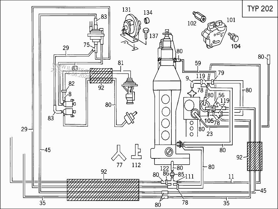

sur le manuel peter russek ils la nomme vaccum control valve
https://zupimages.net/up/21/37/esai.png
JOB
Messages: 139
Inscrit le: 01 PMvMer, 18 Fév 2009 18:56:24 +000056Mercredi 2009 040640
Localisation: 44
Re: 513 CT ok
Messagepar antharxgaz » 01 PMvVen, 17 Sep 2021 21:04:59 +000004Vendredi 2009 040940
https://www.mercedesdismantlers.com/die ... uum_system
sa sert pour la centralisation? la vanne egr?! :roll:
un conseil, ne touche pas a la vis de richesse... je viens de tous démonté pour en retiré ( j'avais mis 1.5 tours avant de la monté) maintenant le moteur accélère tous seul et fume toujours autant :evil:
