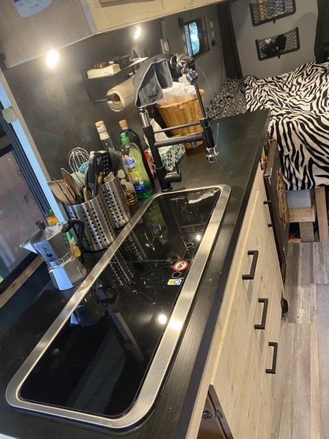

Petit passage rapide ici tant que je suis sur le forum.
Pas mal de choses ont avancées dans ce camion!
Tout comme dans nos vies, ça y est, on a lâchés nos cdi et notre maison pour partir sur la route. On s’est trouvé du taff en Suisse, et on y est bien.
Et voilà l’aménagement !
Pour l’élec :
- 515w de panneaux solaires
- 4 batteries gel totalisant 268ah
- convertisseur 800w
- coupleur séparateur
- chargeur batterie 4A
- un inverseur de source pour les circuit 220v (secteur ou convertisseur)
- smart shunt + SBP pour protection et surveillance à distance de la consommation et l’état du parc à batterie.
Je me suis fais plaisir sur cette instal!
Au niveau des équipements :
- Mon vieux frigo trimix que certains d’entre vous m’ont conseillé de garder, maintenant je vous remercie ;)
- autoterm 2D, fixé sous le châssis dans un caisson.
- cuve 270L eau propre
- chauffe eau truma gaz 10L
- plan de travail avec combiné 2 plaques gaz + évier
- wc chimique qu’on va remplacer par des wc sec.
- douche avec extracteur d’air et paroi de douche.
- une étagère + 4 tiroirs + 1 tiroirs à épices + un meuble haut pour les rangements. (Et ça suffit toujours pas!!!)
- lames pvc au sol et sur les parois de la douche
- meubles en cp de sapin.
- isolé en armaflex 2x19mm + bande de 4mm sur tous les renforts.
Tout fonctionne merveilleusement bien (et encore heureux vu le prix de ces foutus équipements de « caravaning » ! )
l’autonomie elec est + que suffisante.
Il me manque juste encore une cuve pour les eaux usées.
Et une galerie..
Et un coin pour manger….
Puis pas mal d’autres choses en fait !!! :roll: :lol:
Mais bon maintenant tranquille, on va faire encore le plafond et toutes les finitions avant de commencer autres choses ;)

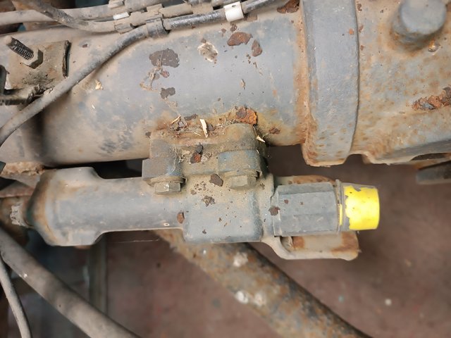

j'ai vu dans ton post que tu avait un blocage de différentiel.
j'ai un blocage de diff sur mon pont mais pas raccordé
pont changé surement par un d'occasion...
pourrait tu m'éclairé sur le montage de la partie commande

Messagepar Hyac' » 01 AMvLun, 14 Oct 2024 09:58:13 +000058Lundi 2009 040940
JOB a écrit:bonjour, Hyac'
je suis possesseur d'un 512 aussi en réfection carrosserie en se moment.
Hello!
Ouaip je peux t’envoyer quelques photos, faudra juste attendre week pro car j’ai pas le camion chez moi.
Sinon t’as fouillé du côté des vues éclatées sur le net ?
Genre ici https://mb-teilekatalog.info/view_Group ... 0&group=35
Hyac'

Messagepar JOB » 01 AMvLun, 14 Oct 2024 10:53:37 +000053Lundi 2009 041040
Salut ,
Oui j'ai bien vu les éclaté.
Mais pour moi il y a 3 montages
Air comprimé pour PL
Et un en commande
Hydraulique avec assistance par dépression
Et une autre installation tout par dépression .
Je veux bien des photos de ton système .
Sur le mien il n'y a que la partie sur le pont.
Toute la partie commande est a faire.
Je veux bien des photos de ton installation , se serait un plus pour pouvoir sortir des endroits difficiles en hiver monté en roue simple avec les chaînes je pense que se soit la bonne combinaison .

Messagepar Hyac' » 01 AMvLun, 14 Oct 2024 11:22:20 +000022Lundi 2009 041140
Effectivement y’a 3 montages, et pas de prob’ je t’envoi ça dès que je passe au camion. ;)
