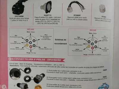

J'ai trouvé ce qu'il me fallait après quelques quarts d'heures d'échanges chez laurent auto.
J'ai aussi le schéma de montage :
Du coup branchement avec le type N, type S.... ça me sera pas utile.
On progresse !!!!!
