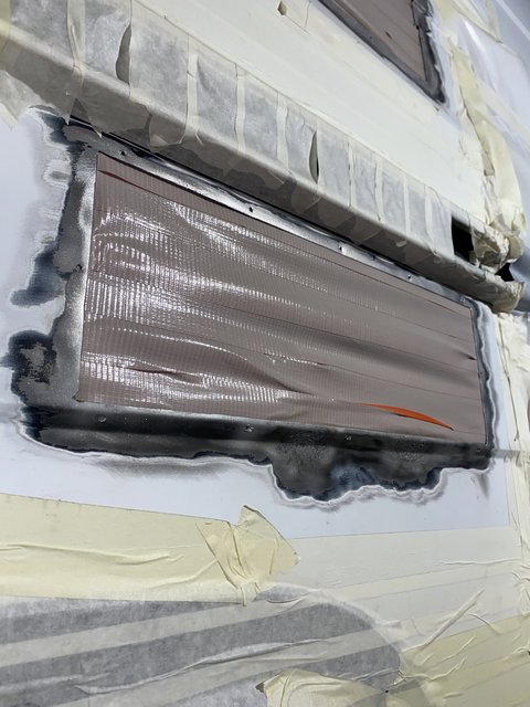

Messagepar Hyac' » 01 PMvMer, 30 Nov 2022 21:21:45 +000021Mercredi 2009 040940
Un petit tour par ici pour donner quelques nouvelles.
J’ai commencé à isoler, armaflex 2x19mm sur les parois+plafond.
la maison étant fini et prête à être louée, on part sur la route début d’année prochaine.
J’ai commencé à acheter tout le circuit eau et chauffage. Manque encore l’élec et on peu démarrer le montage.
L’aménagement complet sera fait au fur et à mesure, en mode roots au début mais pas le choix, on veut profiter au plus vite ;)
Sauf que! d’autres surprises m’ont encore ralenti..

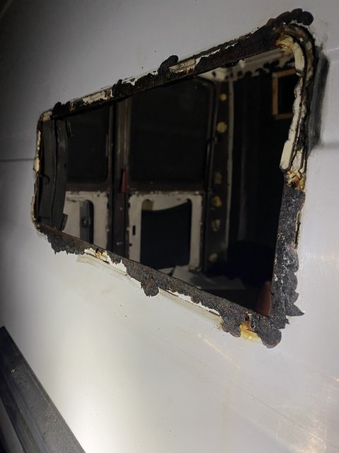

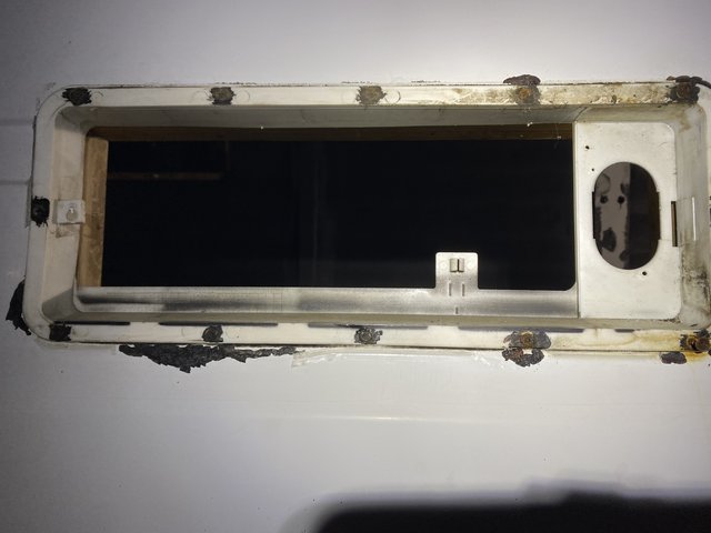

Corrosion un jour, corrosion toujours !
Ce sont les 2 aérations du frigo sur le côté. Une fois le cadre enlevé, c’est pas beau à voir
Impossible de laissé traîner ça et isoler derrière pour tout déposer et réparer plus tard. On se retrousse les manches et feu.
La tôle autour de l'arret des portes arrieres à morflée, ça passe au meulage.

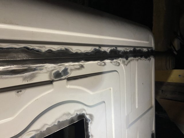

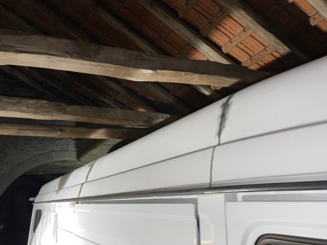

Tout comme les jonctions de la caisse sur le toit.

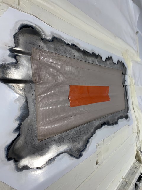

Après une fine couche de cip + quelques jours de sechage, j'ai appliqué un apprêt garnissant pour rattraper la différence d'épaisseur entre la tôle nu et la peinture de la caisse. 24h de sechage puis poncage à la main au 120.
Pour une première expérience sur la peinture de la caisse je suis assez satisfait du résultat. c'est peu visible sur la photo mais en touchant on sent presque plus de différences d’épaisseurs.

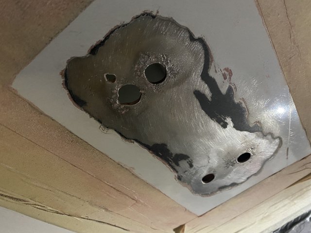

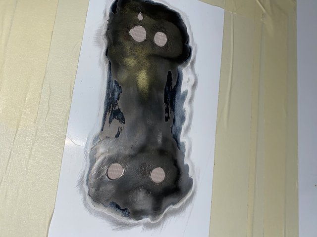

Bon, ça c'est pour l'ouverture haute. Mais celle en dessous et au niveau de l'arret de porte j'ai eu quelques soucis d'accrochage du cip. À peine l'appret pulvérisé, le cip en dessous s'est localement décollé en formant des petites veines. Comme s'il avait pas séché et adhéré à la tôle.
Du coup poncage du support au papier abrasif de 40 histoire de "marquer" l'acier pour avoir plus d'adhérence.
On continuera par retraiter au cip puis rebelotte, appretage, poncage, peinture, vernis et polish. j'espère simplement que ça accrochera la ou ça a foiré et que le cip tiendra correctement sur l'apprêt autour des zones a traiter. Inchallah! À bientôt! ;)

Messagepar Freid » 01 PMvMer, 30 Nov 2022 23:43:34 +000043Mercredi 2009 041140
T'es parti pour lui faire une peinture complète 8-)
Le truc avec les petites veines qu'il t'es arrivé, c'est une réaction chimique entre les trucs qui sont encore sur la tôle et le Cip, ou entre le Cip et ton apprêt. En jargon de peintre auto, on dit que "ça frise".
C'est quoi comme apprêt ? Polyuréthane avec durcisseur ?
T'as fait du bon boulot

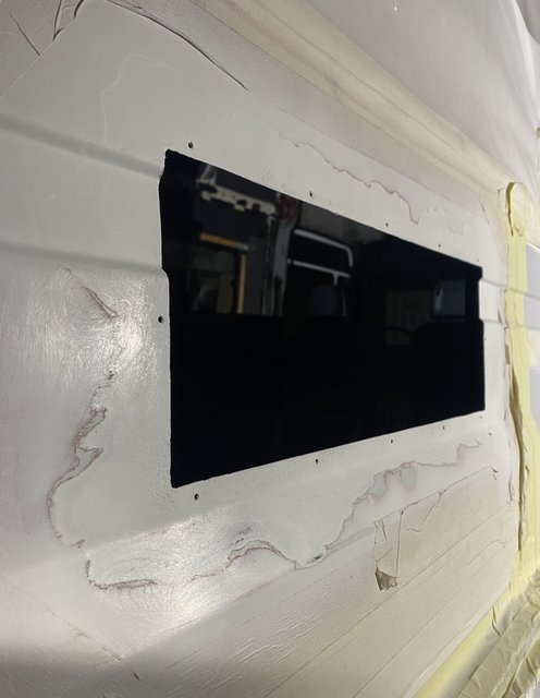

Messagepar Hyac' » 01 PMvJeu, 01 Déc 2022 13:55:02 +000055Jeudi 2009 040140
Freid a écrit:Salut,

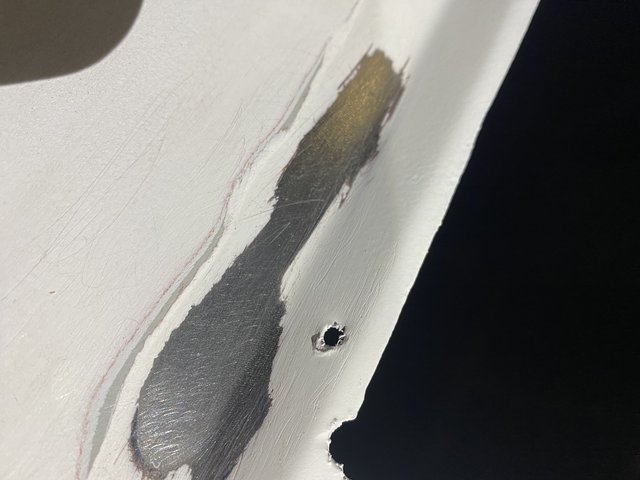

Effectivement, y’a des endroits où c’est tout le cip qui a frisé et d’autres juste l’appret sans le primaire.
C’est un appret en aérosol 1k de chez ECAR. Ils ne précisent pas la matière, où soit j’ai mal regardé :lol:
J’avais fais l’aile complète à l’époque, ça a pas bougé malgré qu’il ai été garé un petit moment dehors et dans l’humidité. D’où mon choix de le réutiliser.
Maintenant j’hésite quand même, es ce que je partirai pas plutôt sur un apprêt antirouille type époxy pour mes retouches? Ou je réessaye l’owatrol, je sais pas trop s’il va adhérer à l’appret garnissant.

Messagepar Freid » 01 PMvJeu, 01 Déc 2022 14:41:38 +000041Jeudi 2009 040240
Ce que je fais, c'est sur tôles nettoyées nues (c'est à dire au métal sans enlever de matière, donc brosse plutôt que disque abrasif) lorsqu'il y a de la rouille (ça laisse des micro traces noir)je passe un convertisseur de rouille (plutôt Ferose de "Les vieilles anciennes", que le convertisseur "Restom" que je trouve moins bien dans le temps), puis je passe du Cip sur tout ça.
Ensuite je dépolis (ponçage assez fin) autour pour poser un apprêt polyuréthane (ça fait moins travailler les fonds donc moins de réaction chimique) surtout la première couche fine (très légère avec un temps de séchage avant la suivante, ça limite aussi les réactions).
Ponçage de l'ensemble et peinture.
Bien sûr, mastic s'il y a des épaisseurs à récupérer, et toujours un léger ponçage entre les produits pour l'accroche
Toujours respecter les temps de séchage entre les produits.
Et les couches d'un même produit, on les passe quand celle d'en dessous commence à prendre, pour que les couches se noient entre elles, sans ponçage et en créent de l'épaisseur (je pense notamment pour l'apprêt)
Le souci de la bombe, c'est que souvent c'est de l'acrylique.
Et le must, une fois que tout est peint, c'est un bon traitement corps creux à injecter par un pro, et un coup de cire sur le dessous, lorsqu'il est propre et sec, ça protège sur le long terme.
ça marche pour un élément complet, mais quand tu travailles sur des fonds avec déjà apprêt et peinture, voir mastic, etc... c'est risqué.

Messagepar Hyac' » 01 AMvVen, 02 Déc 2022 09:32:37 +000032Vendredi 2009 040940
Ok merci! Je prend bonne note de tout ça.
Le dépolissage tu le fais à combien ? 400 ou + ?
J’essaierais l’apprêt polyuréthane la prochaine fois du coup ;)
J’ai donc repasser une fine couche de cip là où ça avait frisé en prenant soin de bien marquer la tôle et dégraisser avant.
Je laisse sécher jusqu’à lundi et on reprendra l’opération :)

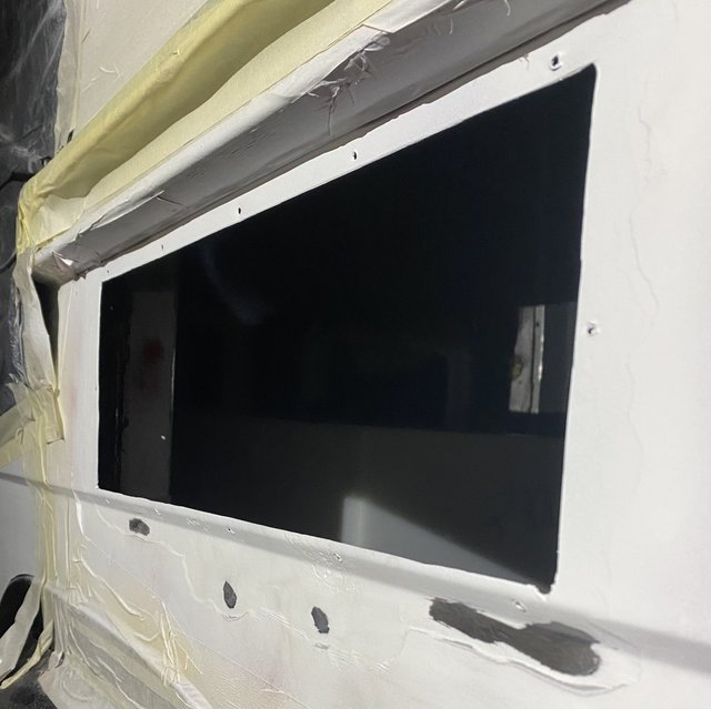

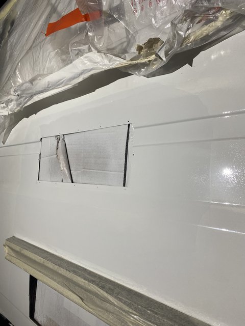

Messagepar Hyac' » 01 PMvSam, 24 Déc 2022 18:15:53 +000015Samedi 2009 040640
Merci Freid pour ces détails ;)
Du coup la peinture est posée. Une légère différence de teinte.
Sauf là où je me suis ramassé c’est au niveau du marquage, Une sur épaisseur s’est formé, on le voit surtout à la limite du marquage, y’a une belle arrête à rectifier
Du coup à part poncer hyper léger y a une autre manip’ à faire avant le vernissage ?
Sur ceux, joyeux Noel à toute la tribe!

Messagepar Freid » 01 PMvSam, 24 Déc 2022 18:47:45 +000047Samedi 2009 040640
Ben non, théoriquement tu vernis dès que la base est tout juste légèrement sèche.
Pour éviter les bordures à la con comme ça, il faut mettre un scotch en bord relevé, ce qui fait que ta peinture pistolée crée un tourbillon qui ne se dépose pas juste au bord de ce scotch.
Sinon c'est propre :!:

Freid a écrit:Ben non, théoriquement tu vernis dès que la base est tout juste légèrement sèche
Raah arrête ! :? J’avais déjà lu ça quelque part… Mais rien d’indiqué sur la bombe, juste l’application en 2 couches, le temps entre les couches puis qu’il faut laisser sécher intégralement. Fais ch***. On verra ce que ça va donner sur une base sèche.. :roll:
Ok, je note pour les bords relevé ! Thx.

Messagepar Freid » 01 AMvDim, 25 Déc 2022 09:48:37 +000048Dimanche 2009 040940
Pour sauver l'accroche du vernis, dépolir mais très très très léger :idea:
Le risque c'est qu'on voit les traces de ponçage...

Messagepar Hyac' » 01 AMvMer, 28 Déc 2022 01:02:53 +000002Mercredi 2009 040140
Holà!
Ça y est, le vernis est posé. Ça briiiiille de mille feux ! Au niveau de l’aspect, c’est top, ça s’est bien fondu avec l’ancienne carrosserie, niveau teinte c’est pas super identique ; mais ça fera l’affaire pour le moment :)
j’ai du passer un tout tout petit coup de papier à poncer sur les arrêtes qui se sont crées avec le scotch. J’avais peur qu’on voit les rayures car avant le vernissage ça se voyait méchamment à la lumière. Mais finalement après coup ça m’a rempli tout ça !
