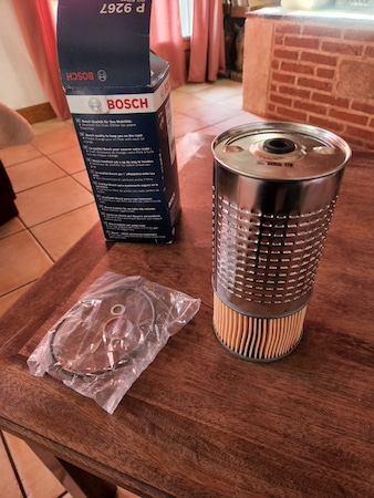

Jétais partis pour changer mon filtre a huile, mais j'ai pas commandé le bon.. si ça intéresse quelqu'un.. mp :)
filtre a huile.jpeg (81.17 Kio) Consulté 5634 fois

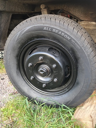

Pour cloturer sur l'histoire des pneus, voilà ce que ça donne monté! ça change quand même!
pneu monté.jpeg (94.13 Kio) Consulté 5634 fois
Opération pneus terminée !

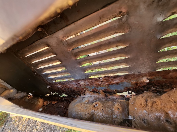

En attendant cette après-midi, j'attaque la rouille sur le faux châssis, partie abimées uniquement, le reste je vais juste faire une accroche pour la peinture antirouille. L'idée c'est de mettre un plancher temporaire pour l'été. et commencer a travailler sur les parois intérieur / tour de fenêtres abimés. Est ce que la méthode vous parait correcte? Je suis chaud d'avoir vos idées sur la méthode.
D'ailleurs, savez vous comment on accède à la rouille derrière les traverses murale? Elle semble pas toutes en contacte avec la tôle, mais pour celles qui le sont, elles sont fixées comment ? ça à l'air collé plus que soudé..ses endroits là ?
rouille traverses.jpeg (45.43 Kio) Consulté 5634 fois
je suis obligé de découpé et de ressouder après? Comment je m'y prend ? Là aussi, je suis chaud de prendre vos conseils!
j'attend vos retour, et je fais chauffer le rénovateur!

Messagepar PapyKy » 01 PMvMar, 21 Avr 2026 17:41:03 +000041Mardi 2009 040540
Bonsoir.
Pour la rouille, comme sur la dernière photo,
mais un simple filet d'huile moteur d'une vidange, ou mieux de la neuve Si...
Ou il y a de l'huile, il n'y a pas de rouille, c'est ce que PapyKy fait sur tout ces véhicules,
et notamment dans les corps "ceux" comme les bas de caisses,
et pour cela un petit trou a faire si tu ne trouve pas d'autre solution,
peut etre placer un petit bouchon en PVC ou autres.
Comme ici, quand cela sera réparé et peint, avec du goudron à l'intérieur du passage de roue.
A plus, PapyKy.

Messagepar OmenSitu » 01 PMvMar, 21 Avr 2026 21:30:05 +000030Mardi 2009 040940
Merci pour le retour PapyKy !
Tu penses juste un filet d'huile par dessus ? Est ce que cela "stop" la rouille, je me dis que si je peux la voir sur la tranche, elle a peut-être progressé plus loin !
je pense forcément nettoyer au maximum de toute façon, et ça me parait une super idée!
Ah, c'est pour ça que tu parle de faire un trou ?
Je prends ça en considération, ça me plait de faire passer de l'huile dans les zones fermés!
A+ !

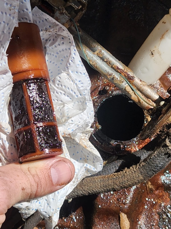

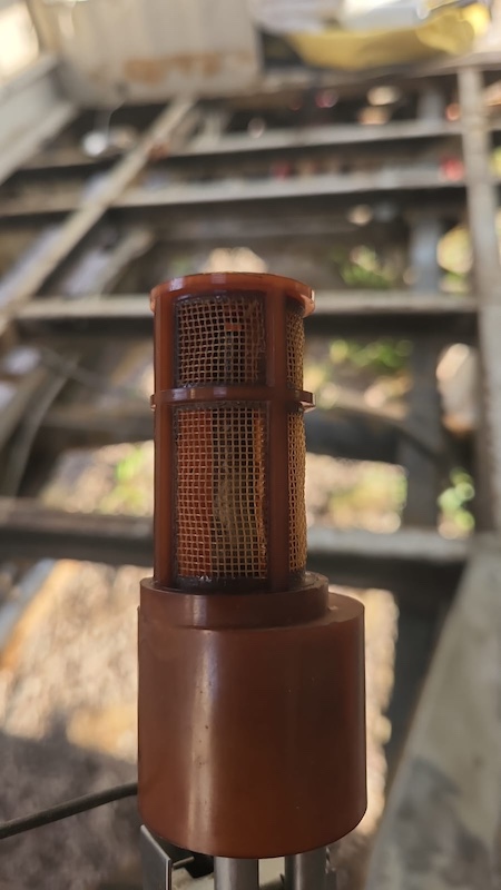

Hey! J'ai démonté mon réservoir, et découvert la fameuse crépine,
pas prop2.jpeg (228.51 Kio) Consulté 5331 fois
je sais pas combien de temps elle aurait continuer à laissé passé quoique ce soit, même si avant que je commence à démonter, il démarrait plutôt bien pour cam' qui avait pas roulé depuis dix ans!
sa'crépine propre!.jpeg (87.18 Kio) Consulté 5331 fois

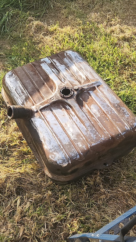

maintenant le réservoir, j'ai commencer à la brosse metallique sur perceuse,, ça en fait, mais le blackson...c'est la mort,
ça m'a encrassé trois disque de meuleuse avangt qu'un petit tour sur youtube me fasse piger qu'avec un pistolet a chaud ça va beaucoup mieux!
---> ce qui me fait réaliser que mon pistolet à chaud est a 75 kms... bon vais attendre un peu.
pour la "colonne de crépine"? j'ai nettoyé à la brosse et au white spirit, en fesant gaffe au petit fil connecteur qui indique la jauge au tableau de bord, pour l'instant j'ai fait un coup de clean mais pas trop osé gratté fort, et j'aimerais bien remettre le metal propre pour protéger/ repeindre... c'est solide comment tout ça ?
Tant que j'y suis, j'aimerai bien changer les conduites sur la ligne de GO pour partir sur du neuf, tout ça ma l'air "filocheux" Si vous savez m'éclairer sur le nom de tout ces composants ? je demande de la durite et du manchon de durite ? c'est standard ?
top crépine.jpeg (236.38 Kio) Consulté 5331 fois

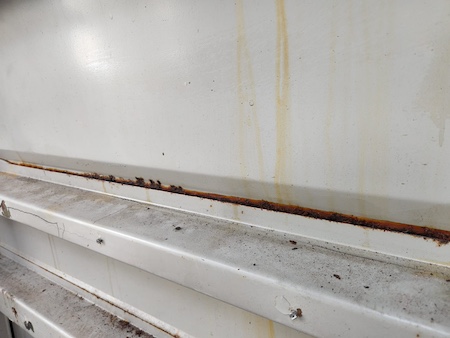

Messagepar OmenSitu » 01 PMvLun, 27 Avr 2026 20:00:58 +000000Lundi 2009 040840

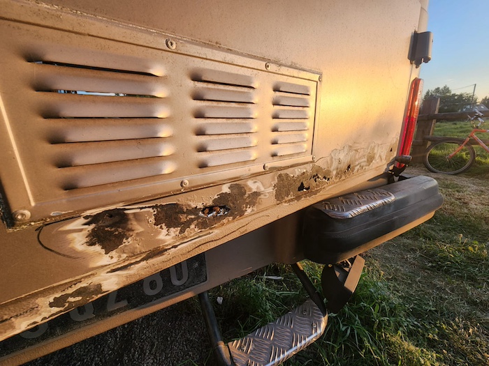

Et comme je peux pas mettre plus de 5 photos par poste avec le transfert de pièce jointes
je vous rajoute ça:
petit grattage creux sur le bas de porte ^^
bas de porte arriere.jpeg (174.01 Kio) Consulté 5331 fois
et la cause de cette rouille prononcé:
la belle mousse.jpeg (145.04 Kio) Consulté 5331 fois

Messagepar SiByLlIn » 01 AMvMar, 28 Avr 2026 02:29:21 +000029Mardi 2009 040240
Tout bien et content de voir que tu avances super bien.
La crépine, oui, il allait démarrer, mais quand tu allais vouloir prendre une cote ou juste acceller bah ça ne l'aurait pas fait :lol:.
Surtout faire super gaffe à la jauge "le fil" qui te sert de jauge, c'est super fragile et c'est un calcul précis donc pas touche !! ;)
Pour tes durites, je pense que si tu demandes durites de gazole, tu trouves.

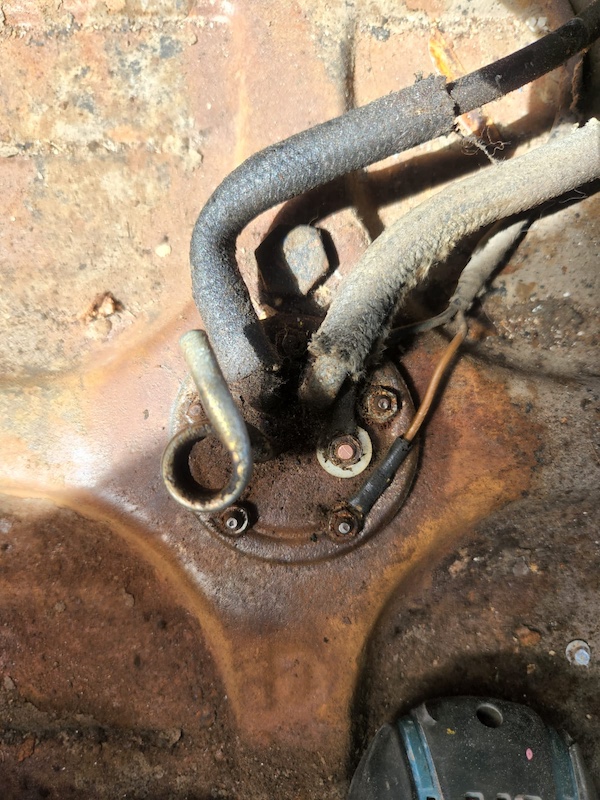

Du coup j'ai regardé un peu dans le commerce, mais je ne comprend pas ce montage:
top crépine.jpeg (53.47 Kio) Consulté 5239 fois
sur les sites, je vois que je peux avoir a peu près ce que je veux comme diamètre, avec des collier de serrage en tout genre, mais quelle est l'interet des partie 1 et 2 ? Je veux dire, je comprend bien que sur la photo, la partie 2 permet d'emboiter la durite sur les sorties, mais pourquoi avoir deux dimensions comme ça ? c'est courant ou c'est juste un montage étrange ? Est ce que j'ai pas intérêt a prendre une durite qui file d'un point à un autre? ou j'ai besoin de prendre 2 tailles pour faire ce type de raccord?
C'est foutu comme ça sur vos mercos ?? :|

Messagepar SiByLlIn » 01 AMvMer, 29 Avr 2026 01:44:47 +000044Mercredi 2009 040140
OmenSitu a écrit:C'est foutu comme ça sur vos mercos ?? :|
Salut, je n'ai plus de photos, mais de mémoire c’était branché pareil. Et si tu regardes la vidéo de @bob8888 à 15:59 (précis le gars :lol: ) min c'est pareil.
https://www.youtube.com/watch?v=D_EHr8oup7g
Le pourquoi du comment je ne sais pas, peut-être pour que le dernier embout est plus flexible donc mieux pour les vibrations vues la courbure de l'embranchement. As-tu suivi mon raisonnement ? :D

Messagepar Karagheuz » 01 AMvMer, 29 Avr 2026 06:19:19 +000019Mercredi 2009 040640
Le petit ne serait pas un retour des injecteurs ?

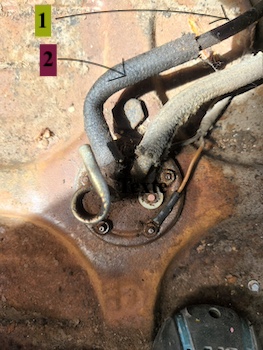

Messagepar yffic60 » 01 AMvMer, 29 Avr 2026 09:51:34 +000051Mercredi 2009 040940
Oui j'ai le même montage sur mon L407d
IL y a un tuyau pour l'aspiration, donc qui va au filtre à gasoil
L'autre c'est le retour des injecteurs,
il ne faut surtout pas intervertir les deux ( si tu les démontes repère les bien )
car si tu observes bien les 2 tuyaux rigides qui plongent dans le réservoir, ils n'ont pas la même longueur ;)
la crépine s'emboite sur le plus long.
Pourquoi y a t il c'est 2 bouts de durite en caoutchouc, spécial carburant :?:
le reste de la canalisation est en rilsan noir semi rigide donc pas facile à raccorder sur une tubulure métallique et de plus
n'aime pas le coudes à 90° très serré
Sur les deux bouts de durite en caoutchouc, j'ai rajouté des petits colliers :idea:
le petit tuyau métallique en forme de queue de cochon, c'est la prise d'air car le bouchon du réservoir est normalement étanche :)
Le bouchon ( clé de 17 ou 19 ) situé entre les 2 durites est prévu pour un chauffage type Webasto

Messagepar Jeanjj » 01 AMvMer, 29 Avr 2026 09:57:08 +000057Mercredi 2009 040940
OmenSitu a écrit:Du coup j'ai regardé un peu dans le commerce, mais je ne comprend pas ce montage:
C'est comme ca sur beaucoup d'anciens véhicules, sans doute que la durite plastique est moins coûteuse a produire, la durite souple est la juste pour la raccorder.
