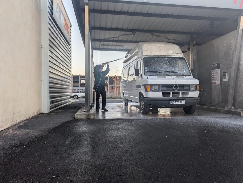

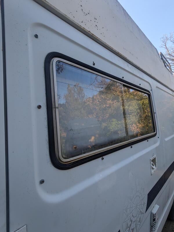

La vie a fait son office, la rouille aussi, mais le voilà en bonne voie pour reprendre la route :)
Lavage détricardisant.jpg (75.55 Kio) Consulté 6580 fois

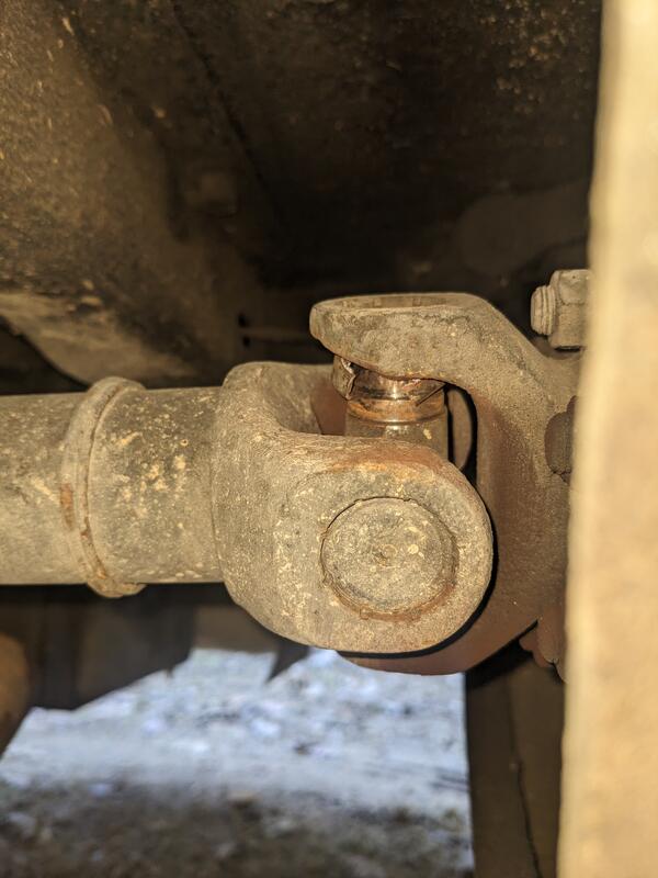

Petite inspection hier, et voilà déjà quelques trucs que je vais devoir régler rapidement histoire de fiabiliser l'engin. 8-)
Déjà, on avait remarqué sur celui de mon pote que son croisillon est dead:
croisillon dead.jpg (53.26 Kio) Consulté 6531 fois
Il postera ici bientôt probablement, on sait pas encore trop si ça vaut le coup de le refaire nous même ou d'amener chez un pro.

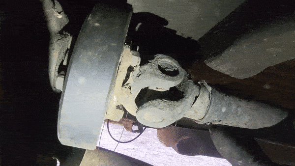

Du coup j'ai voulu vérifier le mien et là: :shock:
jeu en sortie de boite.gif (440.9 Kio) Consulté 6531 fois
J'ai pas encore consulté les vues éclatées (demain), mais j'ai bien l'impression qu'un genre de roulement de sortie de boite est foutu... Est ce qu'il va falloir sortir la boite ou est ce que ça sort de l'extérieur? Je démonterai pour regarder, c'est peut être aussi par là que la boite fuit. Si c'est pas par là, de toute facon faudra la tomber pour inspection...

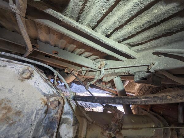

Toujours en dessous, j'ai pas le support de roue de secours, faudra en trouver un. Ensuite, trouvez les absents: :)
manque le correcteur.jpg (57.55 Kio) Consulté 6531 fois
Quelqu'un a du penser que le correcteur ça servait à rien, il est shunté et donc ouvert aux quatre vents, et y'a même plus la tringlerie, bielette et ressort... :( C'est commun comme modif?

Messagepar rsgqkweekkk » 01 PMvJeu, 01 Jan 2026 20:54:19 +000054Jeudi 2009 040840
putain cett ebelle collec de westy!;)
sublime le xt, les 1ere versions, hyper jolies, plus que les bleues grise d'apres...j'aime pas les mono (et a choisir je serais partis sur un 650 klx :mrgreen: ) parce que j'aime rouler dans les tours, mais ce sont de super becanes.
les croisillons tu sais faire? poru ton palier, garde en tete: section meca>DIY, comme ca tu trouve ce genre de chose
viewtopic.php?f=92&t=44825
et pour tout le reste ya europcard mastercard.
MAISKILéKLON!! c'est pas cote boite ca, c'est coté pont hein?
Ah ce putain de truc censé amortir dees virbation vers 80km/h...tu m'etonne que le sur les alus ils l'aient pas gardé ce truc. Le pire c'est que tout les xx9 n'en sont pas forcement equipé..le bon coté c'est que tu peux le virer, faut juste des vis plus courtes, mais si ca branle le pareil c'est plutot du coté duroulement du nez du pont qu'il faudrait voir non? Y a pas de bruit quand tu roule? :shock:
Si besoin y a un topic qui traine dessus, j'avais eu un soucis sur mon ancien 208, et comme j'aime bien me repandre et demander conseil, bah y a un topic, je doit pouvoir le retrouver si besoin. :lol:

Messagepar matX34 » 01 PMvJeu, 01 Jan 2026 21:09:52 +000009Jeudi 2009 040940
rsgqkweekkk a écrit:MAISKILéKLON!! c'est pas cote boite ca, c'est coté pont hein?
Non c'est bien côté boite, je verrai si c'est juste l'amortisseur en lui même ou l'axe :|
rsgqkweekkk a écrit:les croisillons tu sais faire? poru ton palier, garde en tete: section meca>DIY, comme ca tu trouve ce genre de chose
Jamais touché un arbre de transmi on verra, mon palier il a l'air ok mais je regarderai comment on le teste. Faudrait que je chope la rta...

Messagepar rsgqkweekkk » 01 AMvVen, 02 Jan 2026 11:53:32 +000053Vendredi 2009 041140
t'emmerde pas, ele vaut rien la rta. chope plutot le ptit bouquin en anglais "peter russek"
c'est hyper bizarre de voir cet "amortiqsseur de vibration" coté boite, jamais vu ca. en general ils le mettaient coté pont, surement pour compenser la longueur, coté boite comme ya le palier direct apres la boite y a aucun interet, ou alors je vois mal ton gif et c'est le palier??.. ca fait 20 fois que je rerereregarde ton gif et je comprend pas..il est où ce con de palier? apres ta main? y a moyen d'avori une photo plus large pâr curiosité?

Messagepar matX34 » 01 PMvVen, 02 Jan 2026 13:54:49 +000054Vendredi 2009 040140
rsgqkweekkk a écrit:pas de soucis avec de decompresseur sur le ixté? c'etait une maladie sur bloc, comme le srx.
Ça a l'air d'aller je verrai une fois que j'aurais refait le carbu :D
Je ferai une photo plus large mais on est vraiment a la toute sortie de boite, derrière les vis à gauche c'est le carter de boite quoi, on voit le tout debut de l'arbre de transmission avec le premier croisillon apres la sortie de boite, donc le pallier il est a peu près 1m-1m50 à droite
