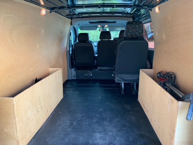

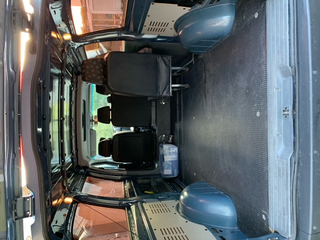

Messagepar Jet-d'AiL » 01 PMvLun, 28 Fév 2022 13:19:39 +000019Lundi 2009 040140
J’ai un Mixto comme toi, W639 de 2006 avec 5 places carte grise CTTE. 2 places devant et 3 places derrière.
Mon contrôleur technique ne l’a jamais vu avec ses 5 sièges et ça n’a jamais posé de problème! C’est précisé sur le compte rendu du CT qu’il n’a pas vu tous les sièges lors de la visite. Mais rien de plus. Et je ne crois pas qu’il soit particulièrement conciliant. Il est bien sympa mais on n’a pas d’affinités au point de me laisser des passe-droits!

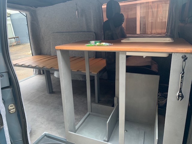

Pour l’aménagement, j’ai fabriqué l’équivalent d’une camping-box, une grosse malle qui prend tout le coffre. C’est bien plus roots que ce que t’as l’intention de faire j’ai l’impression mais si jamais ça peut te donner des idées… ;)
Pour le mode dodo, je retourne les sièges arrières. Avant je les sortait complètement du fourgon pour les re-rentrer à l’envers dans leurs rails! Mais c’était une putain de galère! Ils pèsent 80kg ces sièges!! :o Et ça nous obligeait de sortir presque tout le bazar autour des sièges pour faire la manipulation. Et comme on a 2 enfants, j’aime autant te dire que ça représente vite beaucoup de bazar! :mrgreen: Là on s’est offert 2 embases pivotantes pour les sièges arrières! Ça va bien nous simplifier la vie cet été je pense!
Sur la grosse malle, j’ai une grande planche de CP sur charnière qui vient en appuie sur les 2 assises des sièges arrières. Et ça nous fait le sommier du lit d’en bas.
La malle "camping-box" est pile à la même hauteur que l’assise des sièges pour faire un sommier bien plat. Et idem pour le coffrage du passage de roue ARG, il arrive à la même hauteur que le reste et sert aussi de sommier.
La grosse malle est équipée de 4 poignées sur les côtés. Ça me permet de la sortir quand j’ai besoin du Mixto en mode utilitaire. Par contre faut être 2 pour la rentrer / sortir! Les poignées me servent aussi à sangler la malle au plancher du Vito parce que si on frappait un peu fort, ça serait con de prendre la malle dans la gueule!
On voulait vraiment garder la possibilité du mode utilitaire parce qu’il me sert aussi de brouette ce Mixto! ;)
Dans cette grosse malle, on a un tiroir "cuisine", une cuve d’eau 25litres, une table et des chaises pliantes, une glacière électrique et puis des petits rangements divers pour combler les vides! ;)
Entre l'habillage du fourgon et la malle, avec le prix actuel du bois (CP, OSB etc...), ça couterait le prix d'un aménagement Westfalia de refaire ça!! :cry: Mais à l'époque, on ne s'était pas ruiné...

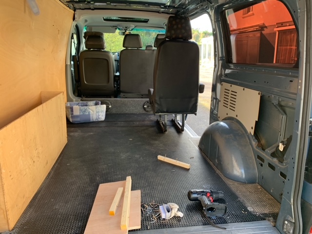

Là c'était en cours de fabrication, il n'y a pas encore la grande planche sur charnière qui vient se renverser sur les sièges arrières retournés pour faire le sommier.

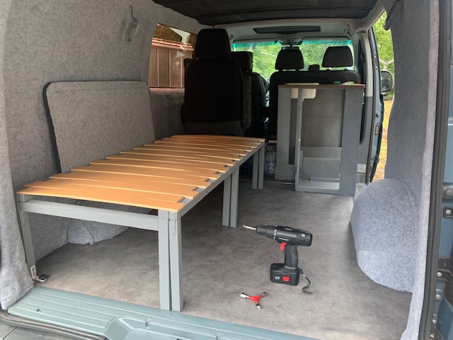

4 places dodo avec la tente de toit Décath' Van 500 Fresh. Je ne fais pas l'apologie de Décathlon, mais forcé d'admettre qu'on est des bons clients! :?
Passage de roue ARD avec rangements.
Passage de roue ARG qui sert de coffre et qui vient compléter le "sommier" pour supporter le matelas gonflable.

Messagepar Jet-d'AiL » 01 AMvMar, 01 Mar 2022 07:07:44 +000007Mardi 2009 040740
Je ne sais pas toi mais moi c’est l’entreprise "Gruau" qui a fait la modification pour passer en 5 places carte grise. J’ai une plaque rivetée sous le capot qui le précise avec la date de la RTI. À mon avis il est comme ça d’origine mais ce n’est pas Mercedes qui installe les sièges arrières, ils sous-traitent.
Et donc le problème c’est que des embases pivotantes homologuées pour sièges Gruau de 2006… beh j’en ai jamais trouvé!
Du coup on a trouvé de l’universel. J’en ai d’abord commandé qu’un seul parce que je suis un inquiet et je ne voulais pas me retrouver avec une embase de tracteur pas homologuée pour la route.
Ils me l’ont envoyé nue comme un ver. Alors je les ai un peu harcelé pour avoir un certificat de conformité du fabricant en bonne et due forme et j’ai fini par l’obtenir. Homologué pour la route, marquage CE et cie. Du coup j’ai commandé la deuxième. À l’époque elles étaient plutôt aux alentours de 115€!
https://www.obelink.fr/embase-pivotante ... ersel.html
C’est de l’universel mais il a quand même fallu que j’agrandisse à la lime l’un des petits trous prévu pour le décaler de 4mm… :?
Ensuite dans le genre enculeur de mouches ;) , je suis allé lire une étude sur les boulons pour ne pas mettre de la merde pour fixer mes embases! Ce jour là j’ai découvert un monde parallèle :geek: !! En fait ce n’est pas juste de la déco ce qu’il y a marqué sur la tête des boulons! :roll:
https://fixation.emile-maurin.fr/custom ... -lmod5.pdf
J’ai mis des boulons avec une classe de résistivité de 8.8. Ça devrait pas bouger!! 8-)

Messagepar BreizhOi » 01 PMvLun, 25 Avr 2022 19:41:44 +000041Lundi 2009 040740
salut les merco fans !
Des petites news après quelques heures de bricolage pour vous faire part de l'évolution avec photos à l'appui...ça commence à prendre forme , pour un budget mini (sauf isolation, armaflex pas donné mais efficace ! plus rien à voir!)
Pour le lit et la kitchenette c'est que de la récup' donc primaire mais efficace...me restera le plafond et un coffre sur la droite pour terminer le couchage et rangement...
a pluche dans l van !
BreizhOi
Messages: 26
Inscrit le: 01 PMvDim, 20 Fév 2022 21:57:22 +000057Dimanche 2009 040940
Re: mon vito
Messagepar Jet-d'AiL » 01 PMvMer, 18 Mai 2022 21:25:01 +000025Mercredi 2009 040940
Bien joué! C’est vrai que ça fait propre l’armaflex!
C’est un lit peigne que t’as installé c’est ça? Une fois déplié ça te fait un couchage de quelle dimension?

Messagepar BreizhOi » 01 PMvMer, 18 Mai 2022 23:54:19 +000054Mercredi 2009 041140
Salut
Armaflex propre efficace gain de place ;)
Lit peigne 160x160
Manque pompe à eau (conseils?)
Une ecoflow et c’est parti !
