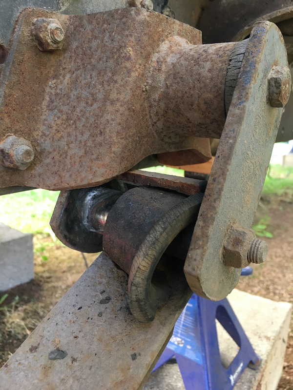

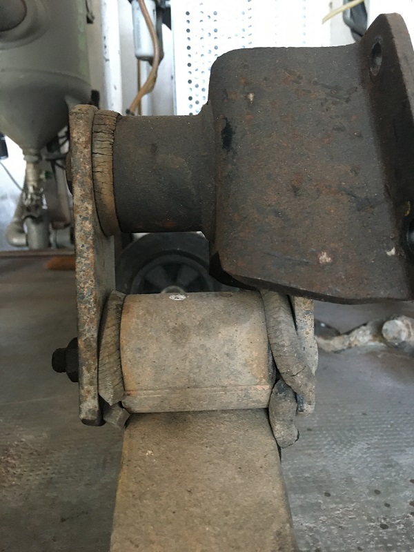

la suite des silent bloc bien fatigue :D et une lame avant casse

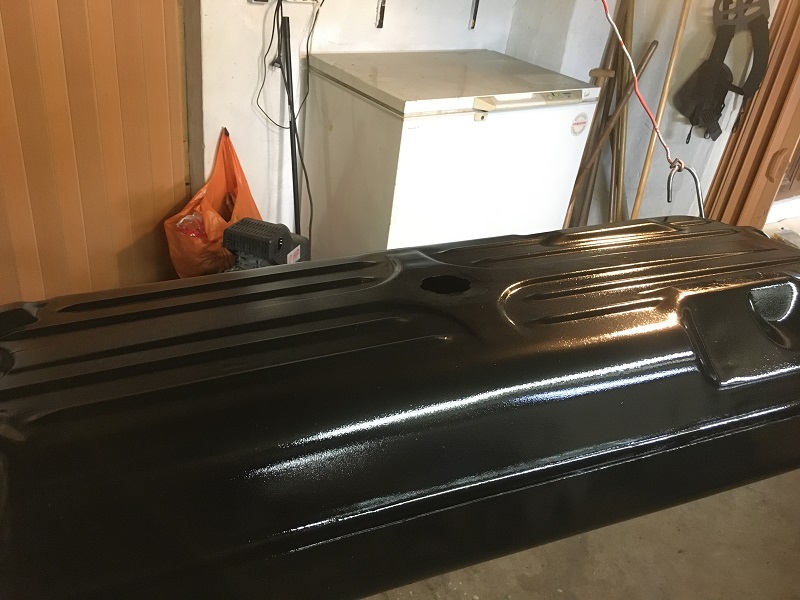

nettoyage et remise en etat du reservoir

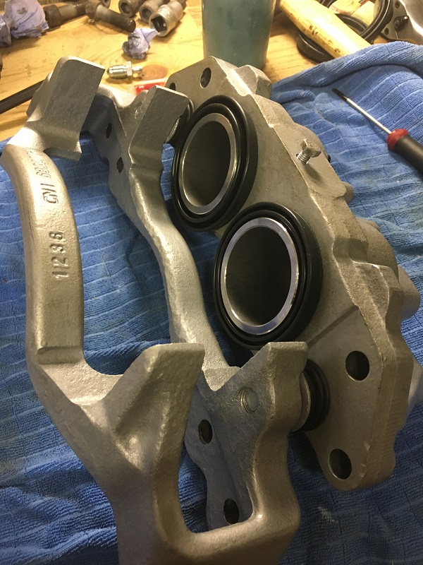

remise en état des étriers dont l'un était grippe, piston et tout les joints change en neuf.
j'ai commander durite, disque et plaquette de frein en neuf aussi les anciennes plaquettes tombe en morceau.

Messagepar loiseleur » 01 AMvMer, 20 Jan 2021 11:04:57 +000004Mercredi 2009 041140
Classe les étriers.
C'était le moment de les changer les plaquettes. :mrgreen:

Messagepar Hyac' » 01 PMvMer, 20 Jan 2021 18:56:04 +000056Mercredi 2009 040640
Wohh On dirait qu'ils sont neuf tes étriers! :o :o Je ferais bien la même chose sur les miens tiens!! :D
Tu les as sablés ??

Messagepar joel67 » 01 PMvMer, 20 Jan 2021 23:44:30 +000044Mercredi 2009 041140
loiseleur a écrit:Classe les étriers.
oui comme tu dit :lol:

Messagepar joel67 » 01 PMvMer, 20 Jan 2021 23:49:53 +000049Mercredi 2009 041140
Hyac Arkatek a écrit:Wohh On dirait qu'ils sont neuf tes étriers! :o :o Je ferais bien la même chose sur les miens tiens!! :D
Tu les as sablés ??
oui y étais dans un état :shock: j'ai préfère les sabler, et pour dégripper les coulisseau qui était oxyde c'était une galère aussi :|
