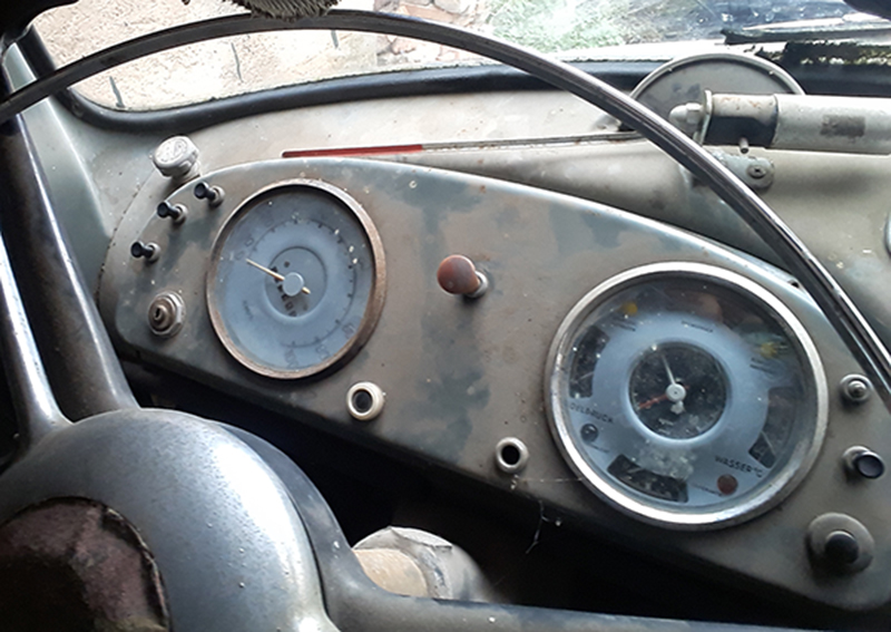

Messagepar samoel » 01 PMvVen, 16 Oct 2020 12:13:04 +000013Vendredi 2009 041240
j'ai trouver la rta , mais le livret de service je pence que c'est la mission , j'en avais trouver un mais en argentine , j'ai essayer de l'acheter , mais c’était trop compliqué .
tableau bord.jpg (275.86 Kio) Consulté 13093 fois
samoel
Messages: 38
Inscrit le: 01 PMvJeu, 03 Oct 2013 14:07:02 +000007Jeudi 2009 040240
Localisation: saint-pierre bas rhin
Re: el Scargot le L710
Messagepar jim » 01 PMvVen, 16 Oct 2020 16:48:55 +000048Vendredi 2009 040440
tu dois avoir sur les boutons à gauche :
essuie-glace
lumière de cabine
ventilation
le cercle chromé sur le volant sert pour le klaxon et les clignotants comme sur mon L319
pour les phares il faut tourner la clef vers la droite dans le contacteur sur le tableau de bord
le bouton au centre ce doit être pour le préchauffage (si il y a et démarrage + arrêt du moteur.
après c'est compliqué sans avoir le fourgon sous les yeux, surtout qu'ils ont souvent été "traficoté" point de vue elec au fur et à mesure des années.

Messagepar samoel » 01 PMvVen, 06 Nov 2020 23:50:35 +000050Vendredi 2009 041140
jim a écrit:tu dois avoir sur les boutons à gauche :
essuie-glace
lumière de cabine
ventilation
alors oui premier a droite c'est essuie glace , mais il n'y a qu'une vitesse ? lumière ok et ventilation , je ne sais pas ça a pas l'air de marcher .
ouais le cercle ç'est clignot et klaxon , pareil le klaxon marche pas .
les phare ç'est ok mais je trouve pas les pleins phares ...
le bouton du centre ç'est les warnings .
ouais je m'en doute que chaque modèle est differant , aprèe le camion demarre en 24v mais tout le reste est en 12v . sauf qu'il n'y a pas de coupleur de batterie ..??
en gros ç'est le bordel dans l'élec :?

Messagepar jim » 01 AMvSam, 07 Nov 2020 06:51:24 +000051Samedi 2009 040640
samoel a écrit:alors oui premier a droite c'est essuie glace , mais il n'y a qu'une vitesse ?
oui, monovitesse dans ces années là et il n'y a pas forcement de retour automatique
samoel a écrit: lumière ok et ventilation , je ne sais pas ça a pas l'air de marcher .
va falloir checker tout le circuit electrique qui est trèèèès simple sur ces bahut
samoel a écrit:ouais le cercle ç'est clignot et klaxon , pareil le klaxon marche pas .
vérifier si le klaxon en lui même n'est pas mort, si c'est la platine sous le cercle chromé, bon courage .... j'imagine que c'est la même que la mienne sur mon 319 et ce sont les même que sur les mercedes Ponton et 190SL .... donc le prix va avec. un conseil : met un bouton poussoir sur le tableau de bord tout simplement pour le klaxon?
samoel a écrit:les phare ç'est ok mais je trouve pas les pleins phares ...
tu dois avoir un interrupteur à pied à gauche de la pedale d'embrayage pour passer de code à plein phare et vice versa
samoel a écrit:en gros ç'est le bordel dans l'élec :?
alors un conseil, vérifie tout ton circuit avant quoi que ce soit .... ce serait dommage de mettre le feu à la cabine .... :?

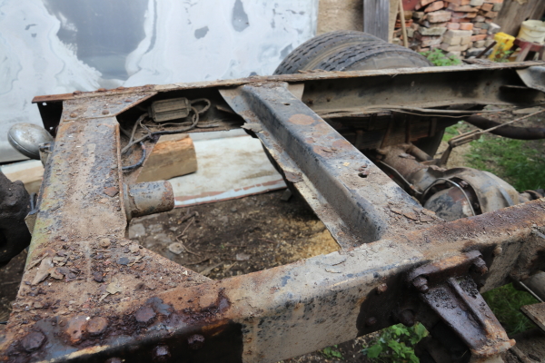

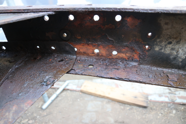

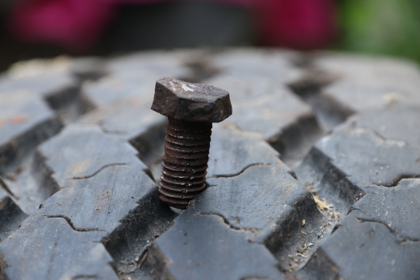

Salut la tribe , après la météo pourris du moi de mai j'ai enfin pus continuer à avancer un peu , le scargot ç'est transformé en limace :D
, une bonne chose de faite .
Et une fois qu'on y voit mieux , les surprises sont de sortie
donc j'ai décidé de sortir la travers pour traiter tout ça (3jour pour enlever les boulons) je pence qu'ils sont d'origine .
ça s'effrite entre la traverse et le longeron
Pour sortir la traverse je doit y'aller au cric, du coup j'ai peur de galérer a la remettre après , vous en pencer quoi ?
samoel
Messages: 38
Messagepar STF » 01 PMvJeu, 17 Juin 2021 19:22:49 +000022Jeudi 2009 040740
samoel a écrit: ça s'effrite entre la traverse et le longeron
C'est ce qu'on appelle de la corrosion feuilletante :ugeek: (note: 1 mm de métal peut donner jusqu'à 7mm de rouille ;) , donc ça peut être impressionnant :mrgreen: )
Mesure juste si la perte de matière n'est pas trop importante, vu les marges de l'époque.. tu dois avoir du rab..
samoel a écrit: Pour sortir la traverse je doit y'aller au cric, du coup j'ai peur de galérer a la remettre après , vous en pencer quoi ?
Alors 2 optiques: tu en restes là, et le cric devrait suffire pour remettre en place.. Mais comme pour éviter le retour de la corrosion je pense que tu vas peindre, autant remonter en évitant les frottements.. ;)
Donc fais les choses en plein, démonte aussi tes lames (du 8.8 comme classe pour remplacer l'origine devrait suffire, si tu prévois de charger comme une mule peut-être du 10.9, mais le 8.8 devrait aller) et remplace les rivets par de la boulonnerie, fais juste gaffe à prendre un diamètre bien ajusté, si besoin reprendre légèrement le trou.
samoel a écrit:(3jour pour enlever les boulons)
Ne t'emmerde pas à démonter, disqueuse, chasse goupille et tu changes.. Si tant est que tes boulons soient encore bonne forme, avec ce que tu risque de leur mettre en démontant.. autant repartir sur de neuf.. Là dessus tu es gagnant en terme de qualité ;-)
Messagepar samoel » 01 PMvJeu, 17 Juin 2021 21:09:30 +000009Jeudi 2009 040940
STF a écrit:C'est ce qu'on appelle de la corrosion feuilletante (note: 1 mm de métal peut donner jusqu'à 7mm de rouille , donc ça peut être impressionnant )
A ouais quand même :shock:
vu que ç'est l'attelage qui est fixer dessus et que je devrai pas m'en servir souvent j'pence que ça va le faire .
STF a écrit:Mais comme pour éviter le retour de la corrosion je pense que tu vas peindre, autant remonter en évitant les frottements..
ç'est ça ,du coup la nuit portant conseil , j'ai décidé de le reculer assez pour pouvoir traiter au max et repeindre .
STF a écrit:Donc fais les choses en plein, démonte aussi tes lames
j'ai pas si j'ai bien compris , les lames ç'était prévu mais comment ça facilite la remise en place de la traverse arrière ?
STF a écrit:Ne t'emmerde pas à démonter, disqueuse, chasse goupille
ç'est exactement ce que j'ai fait en rajoutant pas mal de wd40 pour dégripper et le chalumeau pour les plus récalcitrantes . ouais ç'est prévu , si déjà je me casse la tête a essayer de faire bien les choses , je change toute la visserie et boulonnerie du camion .
samoel
Messages: 38
Messagepar jim » 01 PMvSam, 19 Juin 2021 12:03:36 +000003Samedi 2009 041240
ouaip ne remet pas les vieux boulons, quand je restaure mes vieilles poubelles, je remplace toute la boulonnerie ! ;)
