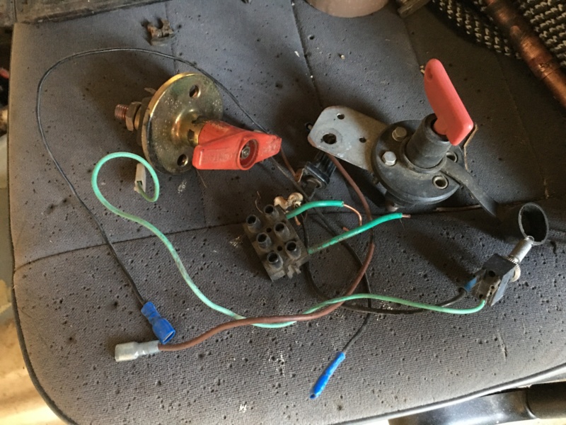

Pour finir, une petite visite au musée des horreurs...
Le bricolage retrouvé pour les essuies glaces à base de tuyau en cuivre !
Tout les bricolages épurés au niveau du faisceau électrique : (oui oui, deux coupe contact !)

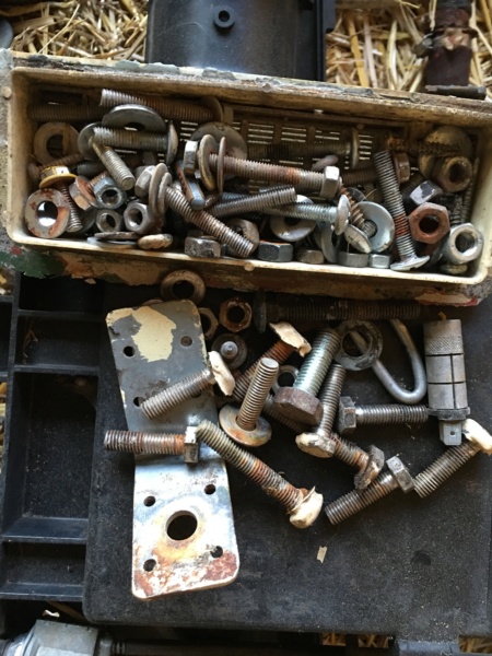

Et enfin l'ensemble des vis retirées içi et là pour maintenir les divers rafistolages :

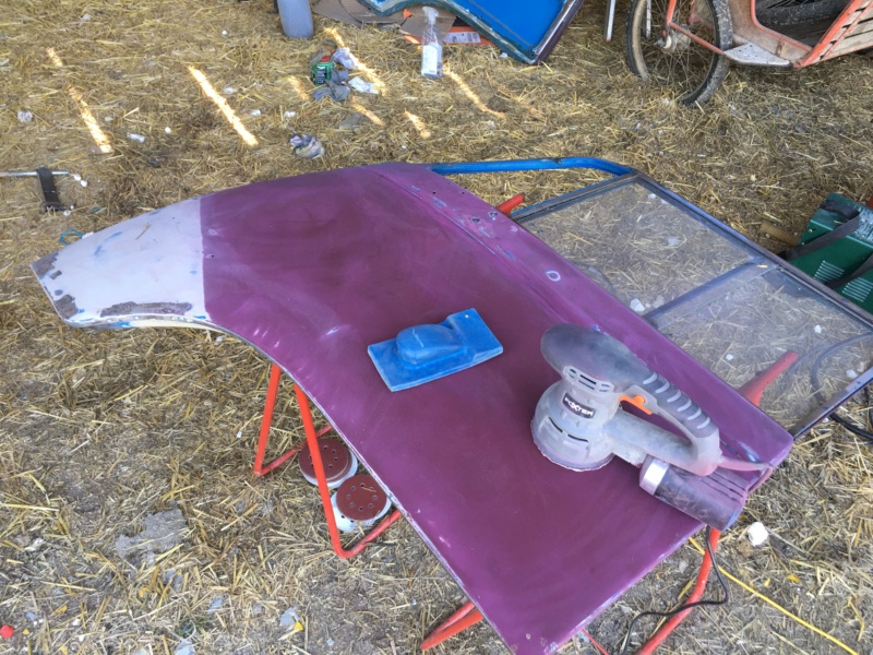

Demain, la merveilleuse étape du ponçage de mastic...

ah ouai c'est du lourd niveau bricole :lol: :lol: :lol: le coup de l'essuie-glace m'a tué :lol: :lol: :lol: :lol:
Re: Mercedes L206D - 1974 - Remise d'équerre...
Messagepar cheb 85 » 01 AMvMar, 31 Mar 2020 06:46:17 +000046Mardi 2009 040640
2 coupes contacts,il avait vraiment peut qu il prenne feu ou qu on lui vole!

Messagepar -Louis » 01 AMvMar, 31 Mar 2020 09:50:16 +000050Mardi 2009 040940
Honnêtement, je ne suis même pas sûr ! Le premier gros coupe contact était fixé au niveau du neiman...Et le deuxième entre les sièges avants, mais bien visible...
J’en ai encore quelques belles à vous faire découvrir !

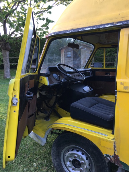

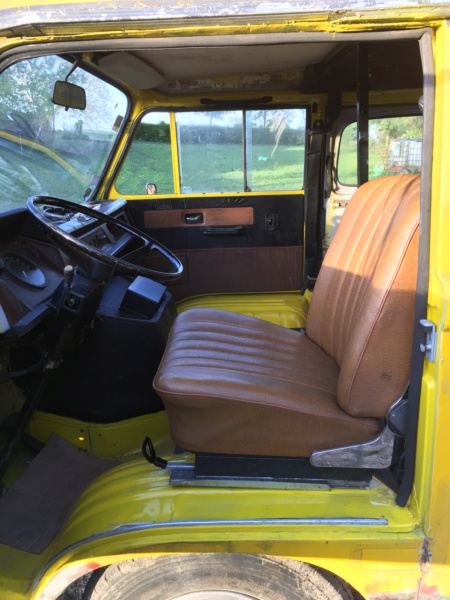

La cabine est fini à 90% !
Après avoir passé des heures ingrates à poncer et poncer, camouflage et enfin la peinture :
J'ai utilisé de la peinture SPRIDO en bombe, avec vernis bi-composant en durcisseur. C'est ce que j'ai préféré pour la cabine, mais l'extérieur sera fait au pistolet (compresseur et pistolet arrive le 20 avril !! 8-) )
La voila !
Bon, ce n'est pas parfait : le tapis de sol est bien abimé je l'ai récupéré comme j'ai pu au CIF et en coupant les morceaux trop abimées.
J'ai aussi totalement foiré le covering du tableau de bord (super dur à poser quand on à pas le coup de main!) Mais ma copine va retenter...Après visionnage de 74 tutos :D
Enfin j'irais chercher les sièges à la fin du confinement : j'ai trouvé une paire de sièges de 304 Peugeot Break, en skai marron comme je voulais. Je n'ai finalement pas opté pour les sièges de simca 1000 car ils ne sont pas réglables en inclinaison...
En tout cas, ça me convient ! Et toute l'électricité fonctionne ! Mais je n'ai toujours pas trouvé le klaxon ??

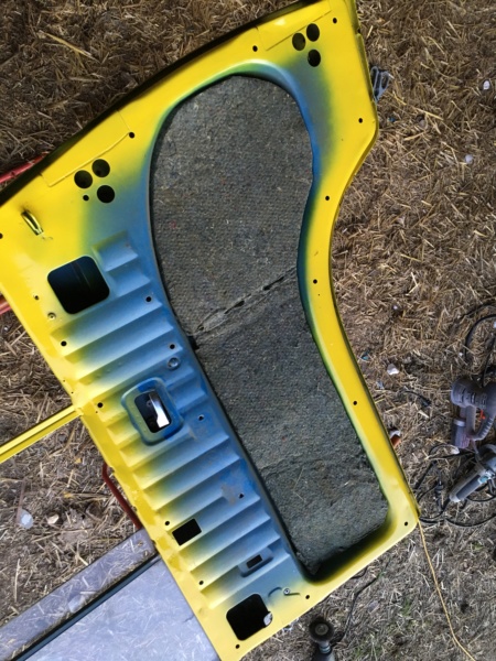

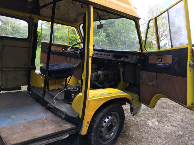

Voici une partie des derniers travaux :
Changement des 4 rotules de suspension, complètement cuite avec un jeu totalement ahurissant !! :shock: :shock:
J'en ai profité pour nettoyer et graisser les trains roulants, et changer les soufflets defectueux sur les rotules encore OK.
Ensuite, grands travaux sur les portes de masticage, isolation et peinture du tour en vue de reposer les panneaux de portes lessivés... :D
L'isolation, c'est simplement de l'isolant de machine à laver collé à la néoprène...
Sur cette dernière photo, il reste à remonter le petit cache plastique à la jonction du tableau de bord...

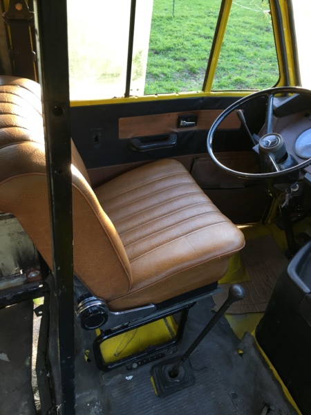

Enfin, j'ai été chercher mes sièges ! Provenance Mercedes W114/115 ! Ils sont en parfait état, réglable et se montent à la perfection (ils me restent à adapter les ancrages)
On aperçoit sur l'avant dernière photo ce que je vais vous présenter quand je l'aurais finalisé, la mezzanine de rangement que j'ai fabriqué au dessus de la cabine. Elle va embarquer un système autoradio complet au plafond 8-)
