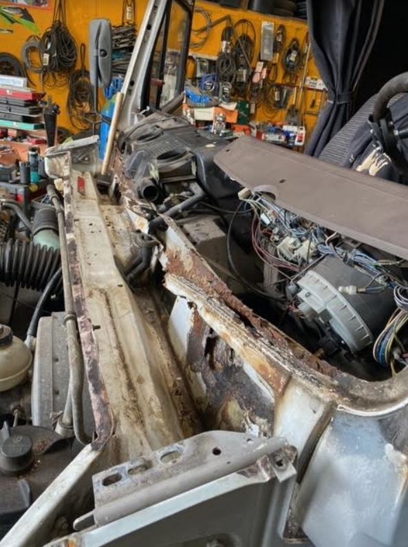

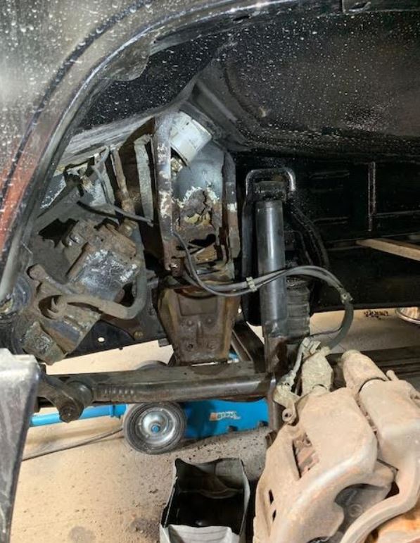

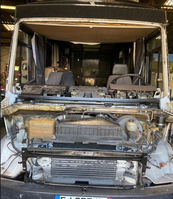

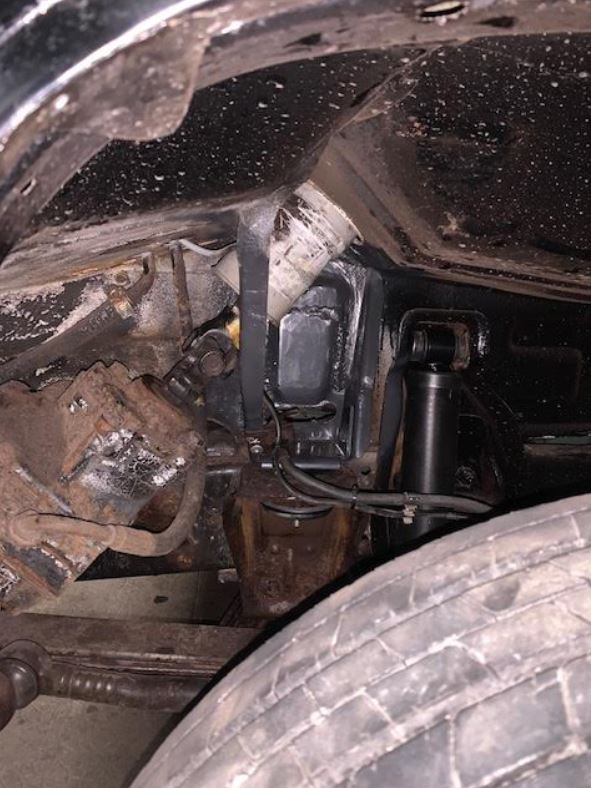

Après quelques galères ont a enfin changé (avec beaucoup d'aide) les supports cabine AV et la partie inférieur de la baie de pare-brise. Le pare-brise lui aussi était HS.
Baie avant.JPG (99.86 Kio) Consulté 2084 fois
Baie après.JPG (93.79 Kio) Consulté 2084 fois
support cabine AV avant.JPG (97.93 Kio) Consulté 2084 fois
support cabine AV après.JPG (90.47 Kio) Consulté 2084 fois

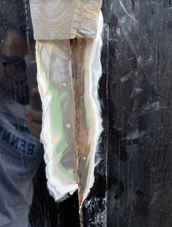

Maintenant il s'attaquer à la caisse car tous les pointages des sont en train de lâcher.
C'était pas prévu du tout, et là ont va s'attaquer à un beau petit chantier. Il va y avoir des mètres de cordons....
Maintenant ce sera resto complète, on est pas prêt d’installer le Webasto :D
Pointage des panneaux.JPG (87.45 Kio) Consulté 2084 fois
Si quelqu’un d'entre vous a déjà eu ce problème?????????????
