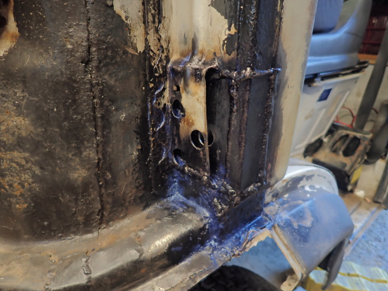

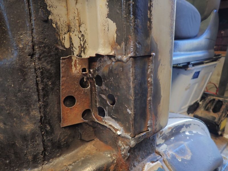

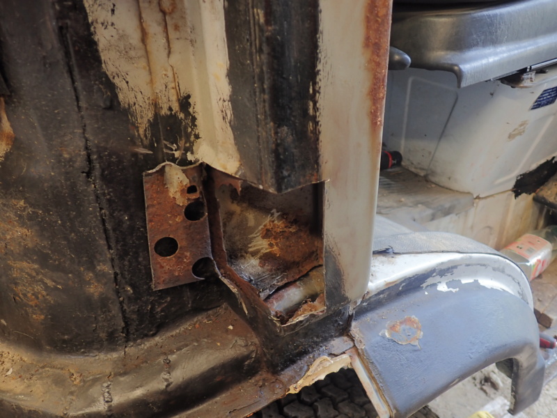

Apres la ballade au Maroc, ma portière conducteur ne tenais toujours que par une charnière, j'ai donc décidé de regarder ca de plus près. Et comme j'ai acheter un vieux MIG/MAG de carrossier, c'est l'occase.
Du coup, un énième démontage:
Je découpe un accès à la partie rouillé, pas hyper accessible l'histoire
Et voila la nouvelle pièce, avec de la bonne vielle tôle de cuve a fioul.
Le tout refermé, ni vu ni connu, j'aurais plus peur que ma porte tombe.
