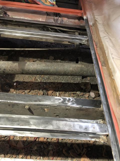

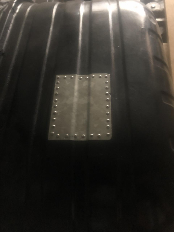

quelques news du chantier, ça commence à prendre forme :
On a attaqué la découpe des parties trop atteinte (passage de roue et marche pied) et refait des ferrures puis soudage et rivetage sur tôle saine.
Manque plus que le mastic pour l'étanchéité.
passage de roue :
Maintenant le marche pied, mais on a pas terminé :

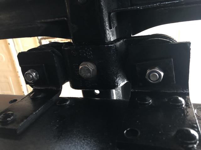

Coté chassis, j'ai remonté mes silents blocks, avec des boulons + Nylstop inox flambant neuf, ça en jette :D
ça se remonte doucement, mais le reste du chassis à traiter je dois le faire par le dessous, et la ou est actuellement garé le cam c'est pas faisable. j'vais donc devoir le bouger d'endroit!
Allez, à plus!
