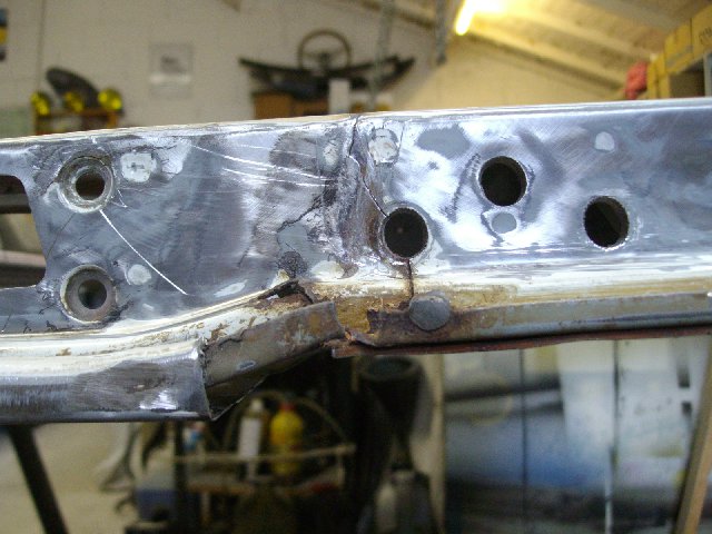

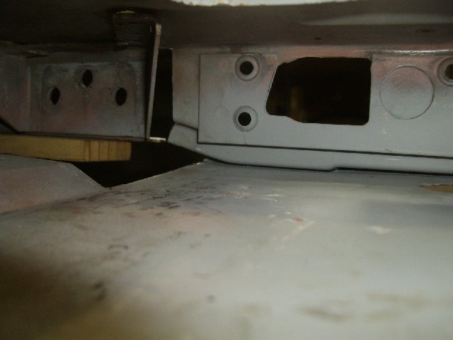

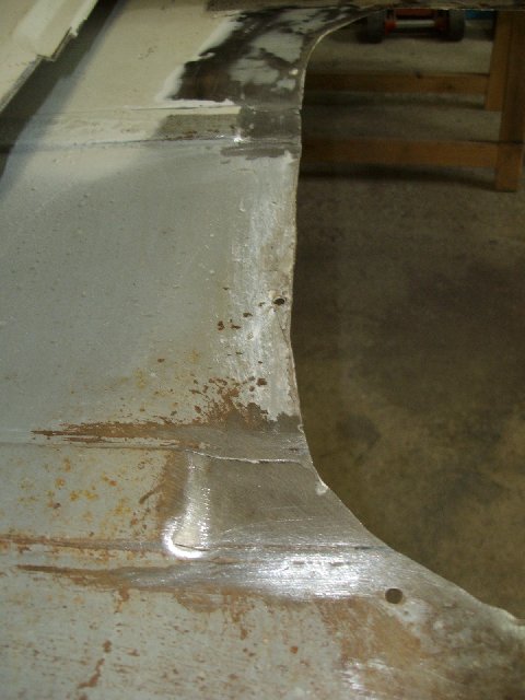

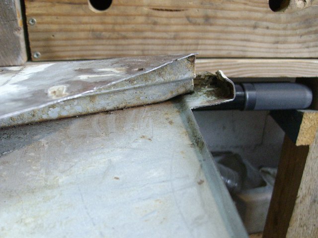

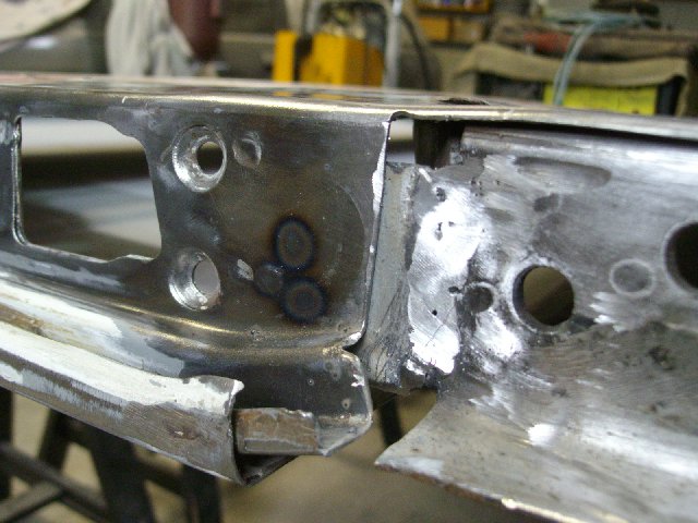

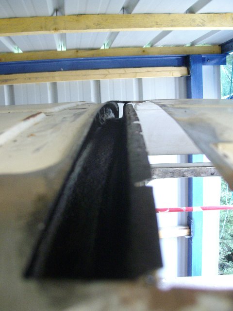

et ici, c'est quoi cette mascarade en carton ! même pas j'ai le temps de parler d'un minuscule passage, obstrué à ma naissance par de la mousse.
pourtant c'est la seule "ventilation" du corps creux entre charnières supérieure et inférieure.
mais aussi le seul passage pour passer un flexible et traiter l'intérieur sans faire de trou supplémentaire.
sauf qu'il se mérite ce passage par son inaccessibilité ! pour le trouver il faut prendre le même chemin que pour aller voir la plaque mobile de la charnière inférieur.
et quand on se retrouve face a elle,
on lève les yeux tout en haut...
.. tout en haut du passage de roue
pour ceux qui aurait du mal à le deviner, une lame de scie ça aide !
ou alors un environnement plus sain.

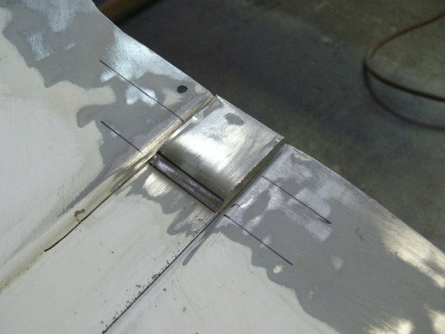

maintenant que je l'ai dit, place au rebouchage
qui commence par le pliage du pansement
Imagehost my picture
Imagepoems about starlight

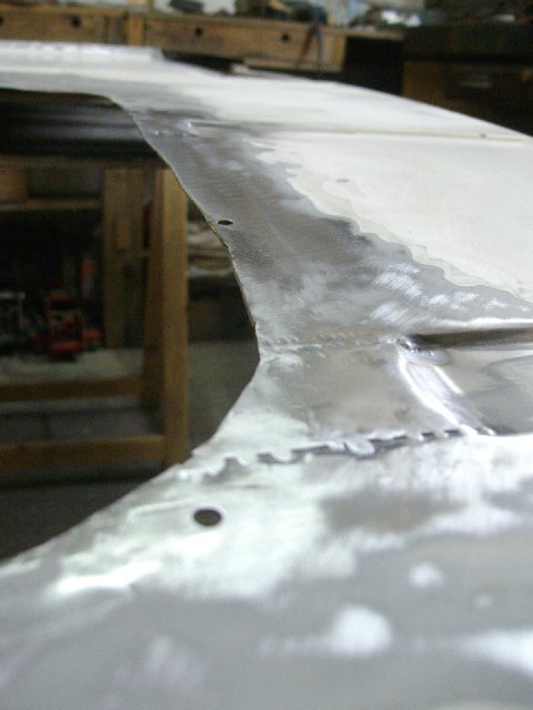

stop la les photos, mais comme c'est dans la cabine, j'ai échappé à l'étain. remplacé par un mastic de finition.
bin qlque part, je préfère encore l'étain.

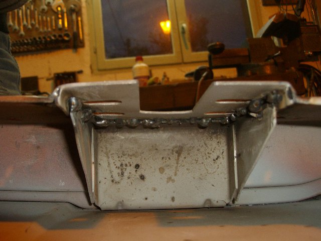

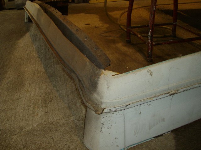

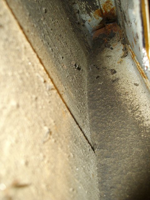

tcho les considérations, à regarder vers le bas je viens de remarquer une réalité
bien plus craignos
parce que pas forcément facile d’accès, et je sent une certaine lassitude chez celui qui doit s'en occuper
pourtant il s'y résigne
jusque dans le passage des roues
à droite
Imagecreate image url
comme à gauche
à me gratter encore
et faire le ménage de quelques années d'accumulation devant l'entrée d'air

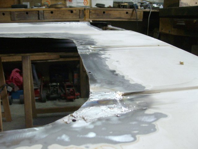

et après la soudure, puis l'étain
un mastic de finition... et oui, si c'est pas une belle marque d'attention ça !

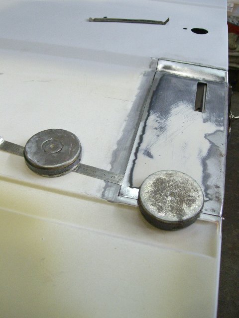

pour ton étain tu lime d'abord mais pour fignoler tu fais à la ponceuse orbitale ?
Re: dessous intime d'un fourgon 508
Messagepar oratof » 01 PMvJeu, 30 Mar 2017 23:29:59 +000029Jeudi 2009 041140
à la ponceuse orbitale c'est possible, mais la règle est d'éviter que sa chauffe sinon tu encrasses direct le disque abrasif.
et puis faut penser a mettre une protection devant la bouche et les narines ;)
moi je préfère encore la cale à main avec une toile émeris de 40 ou 80. et puis après, les finitions pour une préparation peinture jolie, je laisse ça à la technologie du mastic :D .

Messagepar jim » 01 AMvVen, 31 Mar 2017 05:53:30 +000053Vendredi 2009 040540
après c'est vrai que l'étain est plutot "souple" à poncer. faut vraiment que je m'y mette !

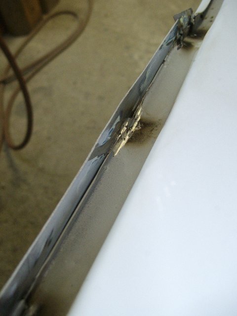

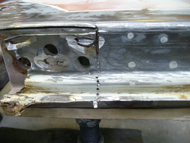

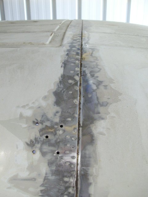

et quand je disais c'est pas fini, c'est parce que je sais très bien que des jointures sur mon toit, il y en a 3.
je m'attendais suite à la première de faite, que les deux autres allait suivre... je suis resté longtemps à attendre.
et ce matin, je ne saurai expliquer pourquoi, c'est de nouveau l'effervescence autour de moi.
le travail sur les jointures reprend, avec juste une zone sur la deuxième qui a demandé une découpe et un pansement
pour le reste, un bon gratouillage a suffit
les fuites d'eau font moins les malines maintenant
et puis, le trou d'évacuation de l'ancien chauffage est bouché
comme ceux de la découpe des trous fait par les vis du haut vent

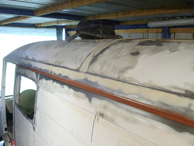

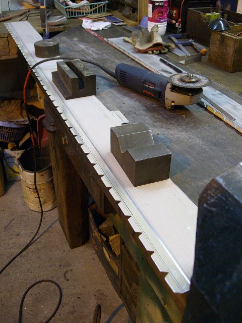

et niveau inspiration, il en fallu pour me refaire la gouttière sur tout le tour du toit.
normal, c'est ce que j'ai su cacher de mieux pour séduire ce nouvel acquéreur...
alors fini le blabla, place au taf
Imageupload images
Imagecool names that start with m
Imagenearest gas station in my area

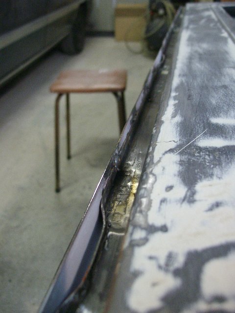

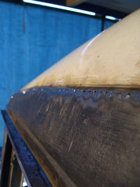

et la suite de l'opération, longue et répétitive. j'ai regretté mon silence sur l'état réel de mes gouttière.
Imagepng hosting

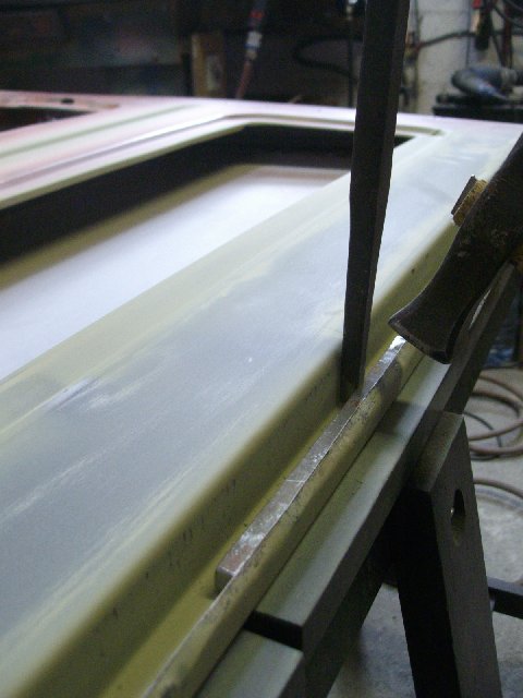

j'ai mis un temps a accepter que l'on me reface avec de simple tôle de bardage
mais bon, parait que des pliures deja faites, c'est bien.
Imagechuck norris nationality
Imagestarting salary for forensic anthropologist
Imageimage uploading site
Imageforum picture hosting
Imagewhere are the allpoint atms located
Imageis forensic anthropology a good career

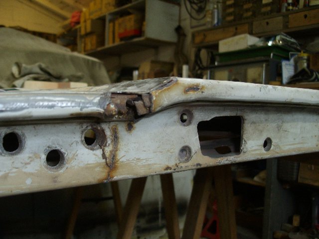

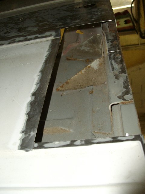

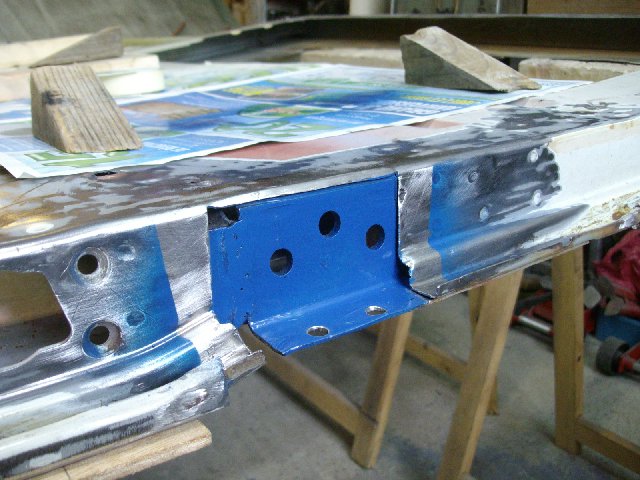

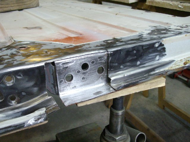

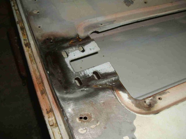

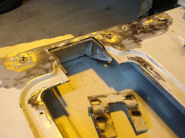

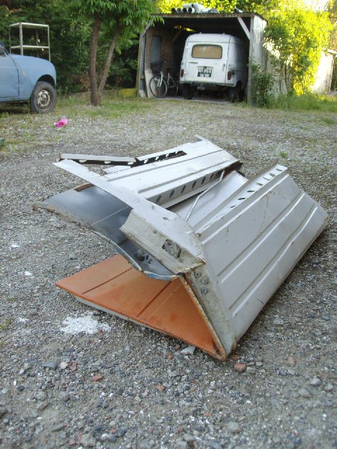

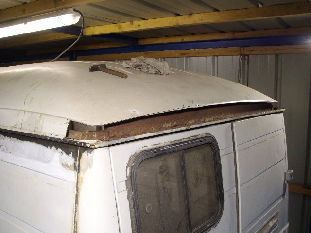

mais avant la préparation peinture, il a fallu se rendre compte que l'arrière était proche et qu'il demandait une intervention pleine de doutes.
à la vue des pièces découpées sur le donneur.
et connaissant mon état, j'avais bien imaginé que le cadre supérieur des portes arrière allait être changé.
et toujours aussi naïf, je n'ai remarqué comme difficulté que le coté "tordu" du greffon.
alors que c'était surtout les coins du toit qui posaient problème...
depuis le début, il avait accepter son incompétence à les refaire et donc de laisser ceux existant sur le greffon.
Imagefree upload photos
et de concevoir une découpe du toit de ce style

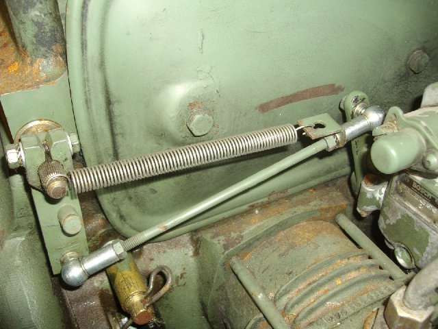

comme sur la remise au propre de la commande d'accélérateur par exemple
avec un jeux énorme sur l'axe de la pédale,
Imagetemp pic hosting
solutionné avec un manchon sur mesure !
Imageupload an image and get a url
des rotules en fin de vie remplacées
et l'axe traversant le bloc moteur
tourné de 180° puis ressoudé.
Imagetal fishman sister
j'ai pu retrouver toute la précision de ma vis de ralenti.
puis une remise en forme des périphériques du moteur s'en est suivi
Imagehost images for free
tous ce qui bringuebalait a été immobilisé.

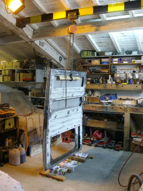

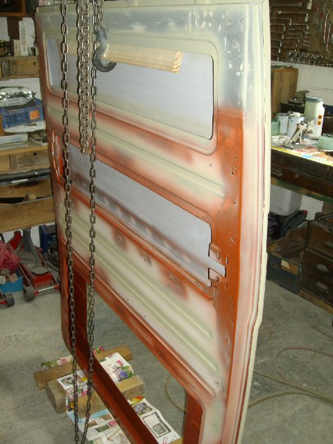

A cette époque, l' hiver se pointait et seul sous le hangar, j'ai compris que ma porte latérale venait d' être séquestrée dans l'atelier à coté.
et cette simple porte a aussi demandé pas mal d'attention en fin de compte.

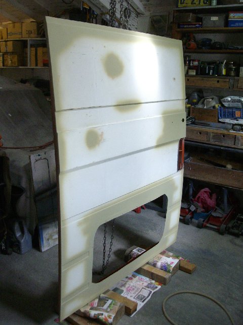

pour commencer, présentation de la donneuse
qui a subit la rage gratuite de l' homme quand il décide qu'un objet encore fonctionnel est devenu suffisamment encombrant pour être mépriser.
mais bon, restons concentré sur l'originalité du programme à venir.
le bas de porte, avec son angle extérieur tout neuf
Imagephoto host link
qui trouve sa place tout seul
alors que l'autre angle est resté accroché à ma portière.
le lien qui les uni est a reconstruire
Imagekeyboard response time test online
Imagereasons why she's the one poem
reste à positionner ce qui vient de la donneuse
et les voila enfin réunit
plus original encore, la fracture des serrures ! toutes celles et ceux qui ont mon age connaissent ce symptôme, non ?
moi ça ma surtout remémoré que j'ai subit une tentative de viol à cet endroit.
Imageclara alonso biography
et sous la fenêtre aussi
Imagepicture sharing
pfff, définitivement l'homme m’apparaît trop compliqué.
... bien plus que la solution à la cause de la fracture.
Imageis intermittent fasting bad for you
je vous montre comment
Imagepnc bank bank
avec un renfort qui paye pas de mine, mais qui a l’intelligence de solidariser les deux platines de l'ouvrant
le voila ce renfort
soudé
et la donneuse continue sa participation
Imagenearest chase atm near me
Imageshare image
il y a aussi eu la platine du système de verrouillage ouvert qui a réclamé de l'attention.
ça a l'air de rien, mais si vous voulez que je bloque la position ouverte net et sans effort, faut garder ce système de réglage par écrou coulissant.
alors action et précision
pour ne pas rendre le réglage plus compliqué qu'il n'est
et encore une transformation de mon corps pour accueillir convenablement les plans de joints des fenêtres.
Imagegif upload site
Imageink in water wallpaper
fini d’aplatir à la pince
Imagehost pictures
la majorité des soudures sont faites, c'est le moment de protéger tout ça.
ce qui est oxydé
et ce qui ne l'est pas
petite finition au niveau des écoulements d'eau
Imagedrive thru near me
et on prends la penne de refermer la visu des détails cachés
sans oublier de redonner le profil du logement au joint de porte
Imagepost image online

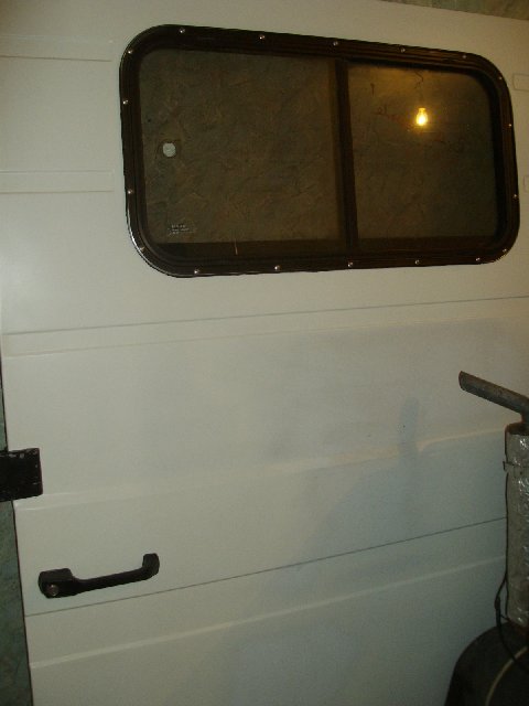

encore un peu d' apprêt et il est enfin temps de me recouvrir de pigment
et pour me consoler
un réglage de tringlerie personnalisé
et le printemps qui reviens.

J'aimerais bien connaitre ta combine en ce qui concerne la lonnnnnnngue soudure du bas de porte . :?:
Tu refroidis tes points après soudage ? Il semblerais que la porte est pas un brin gondolé, c'est une nouvelle fois du travail d'artiste !
