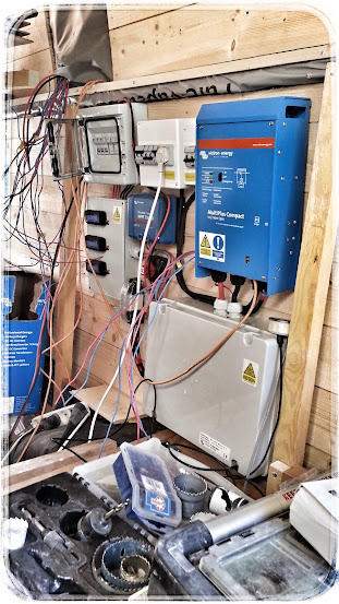

Messagepar BiOsmOz » 01 AMvDim, 20 Avr 2014 10:04:36 +000004Dimanche 2009 041040
Et voila c'est reparti apres une longue absence, taf oblige! J'ai attaqué le système électrique après avoir mis le panneaux solaires sur la galerie et le système hydraulique avec son chauffage solaire...Ambitieux mais content que ce soit fait, aujourd'hui normalement je passe à la mise en eau et si ca marche...Youpiii! je vous le décrirais en détail dans le prochain post...en attendant voici quelques photos

Messagepar goliathfaya » 01 AMvMar, 22 Avr 2014 08:30:26 +000030Mardi 2009 040840
Salut, ça à l'air bien propre tout ça ,chapeau!
Tu as fais un système hydraulique pour lever tes panneaux solaires ? On peut avoir quelques détails car très intéréssant... :roll:
