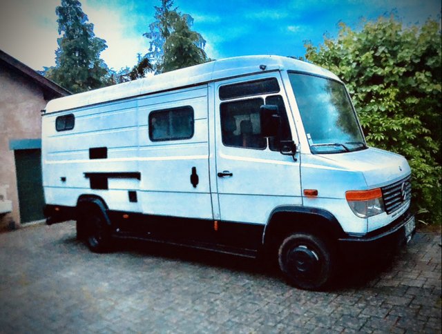

Messagepar Hyac' » 01 PMvMar, 13 Juil 2021 14:30:34 +000030Mardi 2009 040240
Voilà, j’ai rapatrié la bête à la maison pour attaquer le plancher. Finalement je pars sur du cp filmé en 9mm, avec l’iso et le second plancher ça fera le taff, et ça m’arrange parce que je gagne un peu en poids. 300€ les 3 plaques de 250/125, ça fais mal au c** 8-)
Du coup j’ai fais une bonne dizaine de kilomètres tranquilou, il s’est bien comporté ! Sauf un point... Un étrier de frein bloqué à l’arrière ; Vous aviez vu juste les gars. :roll:
Fais ch***, moi qui ai purger le circuit de frein y’a pas longtemps... Je pense je vais être bon pour recommencer ! A moins que quelqu’un ai une solution miracle pour dégriper le piston sans déposer complètement l’étrier ??
Bon, j’ai aussi un souci au niveau de la porte latérale, les charnières ont du prendre un coup, je vais devoir réajuster tout ça parce qu’au niveau arrière la porte est pas collée contre le joint.
En tout cas ça fais plaisir de le voir garé dans la cour derrière :D :D :D

Re: 512 Vario, présentation !
Messagepar Hyac' » 01 PMvJeu, 15 Juil 2021 22:33:09 +000033Jeudi 2009 041040
Bon, trêve de plaisanterie, j’ai fini de découper mes panneaux !
j’ai aussi déposé complètement l’étrier de frein. J’ai sorti les 2 pistons, et quitte a faire les choses bien je vais remplacer les joints. J’ai fais 2 pièces autos et un garage, personnes m’a trouvé les joints en question, soit ils trouvaient pas le model précis du camion (Malgré l’immatriculation) soit les joints étaient pas vendus séparément de l’étrier complet :roll: .. En rentrant en 5 min j’ai trouvé les joints correspondants sur le net... Alors soit les mecs c’est des bras cassés complet, soit ils avaient simplement pas de temps à perdre pour 4 joints a 20 boules. Bref, on est jamais mieux servi que par soit même comme on dit.

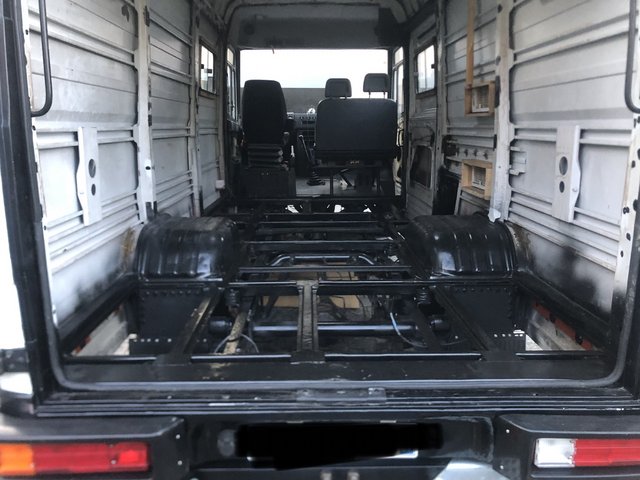

Messagepar Hyac' » 01 PMvMer, 21 Juil 2021 22:14:29 +000014Mercredi 2009 041040
Bon bah voilà, demain c'est le grand jour, on va enfin lui remettre ce plancher! Non, c'est pas encore fait..
Ce foutu étrier m'aura fait galéré ! Déjà j'ai mis une presque une semaine a recevoir les joints. Pis au moment de les mettre... BIM! Le piston qui me glisse des mains et qui tombe au sol ; Résultat 3 impacts dedans, dont 2 pile poil là ou ça coulisse le plus. Bah j'ai pu aller en racheter un autre le lendemain. En tout cas c'est fait, testé et approuvé après une bonne purge, y'a pas à ch*** ça freine bien mieux ! :)
(Quelques photos au passage de cette petite sortie tardive sur fond de coucher de soleil ;) )
Aujourd'hui j'ai sorti le karcher et il à eu le droit a un bon bain de 2h, extérieur complet + les parois de la caisse et le châssis. Avec tout ce que j'ai poncé la dedans c'était plus que nécessaire :lol: En attendant que ça sèche j'en ai profité pour graisser un troisième cardan de l'arbre que j'avais zaapé, et les charnières de toutes les portes. D'ailleurs le réglage de la latéral c'est fait aussi, elle ferme nickel maintenant :D
Et j'ai fini par rajouter une dernière couche d'hammérite sur le châssis et toutes les zones qui seront plus accessibles une fois le plancher posé. Parce que bon, à force de marcher sur les traverses et les longerons il y a de petites zones, sur les arrêtes par ex, ou la peinture s'est légèrement écaillée, j'ai préféré rajouter un petit coup pour être sur que tout soit traité ;)

Messagepar Guillaume38 » 01 AMvJeu, 22 Juil 2021 05:34:54 +000034Jeudi 2009 040540
Chouette boulot sur le châssis. Ça brille !

Messagepar 307DBEIGE » 01 AMvJeu, 22 Juil 2021 11:14:40 +000014Jeudi 2009 041140
Pour la peinture noire, tu es passé de l'e car à l hammerite ?
Messages: 1964
Messagepar Hyac' » 01 PMvJeu, 22 Juil 2021 20:45:01 +000045Jeudi 2009 040840
Guillaume38 a écrit:Chouette boulot sur le châssis. Ça brille !
On est d'accord, espérons qu'il brille encore longtemps et que ces vilaines taches oranges ne reviennent pas de si tôt!!! 8-)
307DBEIGE a écrit:Pour la peinture noire, tu es passé de l'e car à l hammerite ?
Oui, enfin l'e car ça fais pas mal de temps que j'avais projeté la dernière couche, comme dis plus haut à force de bosser dans le camion et marcher sur le châssis y'a quelques endroits ou ça s'était légèrement abimé, la dernière passe d'hammérite c'est surtout du préventif, que ça soit vraiment clean partout ;)
Sinon ça y est le plancher est collé, 7 bombe de sika qui y sont passées mais j'ai pas encore fais les joint du pourtour de la caisse. Je craque ça demain! j'ai eu assez de mastic sur les mains pour aujourd'hui :lol:
