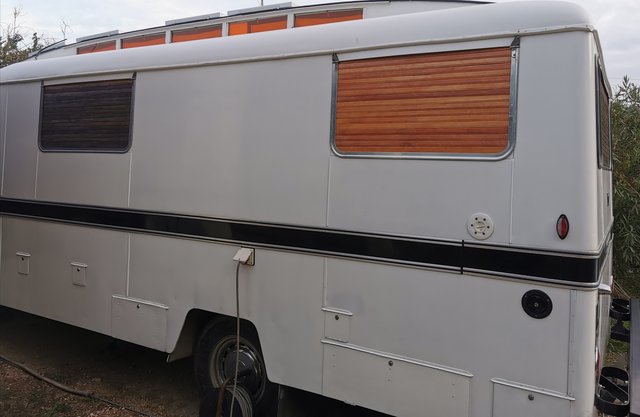

Puisque que le voile est levé voila un aperçu du résultat on vera les détails plus tard..

Messagepar STF » 01 PMvDim, 11 Avr 2021 22:27:02 +000027Dimanche 2009 041040
Trés sympa la nouvelle couleur 8-)
Re: En Notin sinon rien !
Messagepar VoT » 01 PMvDim, 11 Avr 2021 22:37:16 +000037Dimanche 2009 041040
La différence entre les deux volets c'est précisément 49 ans.

Messagepar loiseleur » 01 AMvLun, 12 Avr 2021 10:07:32 +000007Lundi 2009 041040
Et du coup la pompe à vide c'était pour stabiliser les lames de tes volets ?
Messagepar VoT » 01 PMvLun, 12 Avr 2021 15:22:34 +000022Lundi 2009 040340
Effectivement !
J'ai retrouvé d'abord retrouvé un vieux stock de vrais pin d'oregon.(surplus industriel une vraie mine d'or ! )
Car en magasin, scierie, menuiserie etc quand on demande du pin d'oregon on nous refile toujours du douglas de centre france.
Le premier problème...
Couleur différente venage différant et résistance aux intempéries différent..
Une fois l'Oregon travaillé je me suis interrogé sur la qualité du vernis véritable point faible des volets de la marque.
Pour une protection durable il faut opté pour un vernis sombre voir appliquer un antifongique plus un vernis.
A renouveler tous les deux ans bien sur :|.
Du coup je suis parti sur une expérience hybride de stabilisé les lames avec un hydroperlant antifongique translucide et de vernir en deux couches avec un vernis tres clair pour avoir l'aspect brillant d'origine.
Le résultat a été surprenant !
Je dit hybride car la stabilisation du bois ce fait généralement avec de la résine, jus de cactus, epoxy stabicure etc et rend le bois tres cassant surtout sur des lames de 6mm d'épaisseur. Et le procédé employé resemble de prés a de l'autoclave.
Traitement a coeur.
VoT
Messages: 398
Messagepar VoT » 01 PMvLun, 12 Avr 2021 16:10:57 +000010Lundi 2009 040440
8h de mise sous vide avec une pression négative de 0.8 bar.
Introduction de l'hydroperlant toujours sous 0.8 bar et encore 8h.
Puise mise sous pression pendans 8h avec 1bar..
Séchage vernissage...

Messagepar rsgqkweekkk » 01 AMvMar, 13 Avr 2021 10:14:51 +000014Mardi 2009 041040
oratof a écrit:les restes de l'usinage de lames de volet du Notin... trop facile ! :lol:
putain ce mec!! :shock: 8-)
Magnifique le resultat, bien joué VoT!

Messagepar VoT » 01 PMvMar, 13 Avr 2021 21:51:48 +000051Mardi 2009 040940
Merci les gars !
En fait c'est bien ca.
On enferme les lames dans une chambre hermétique pour tirer le vide de la chambre en continuant a tiré le vide on retire aussi l'air présent dans le bois toujours sous vide on introduit le produit de traitement quand la pression reste stable c'est le signal qu'il n'y a plus d'air.
C'est a ce moment que l'on peu mettre la chambre et son contenant sous pression positive.
Le bois fait alors comme le sucre dans le café..
Pour les 18 lames du plus grand volet cela aura absorbé 2,5 litres de produit.. :shock:
